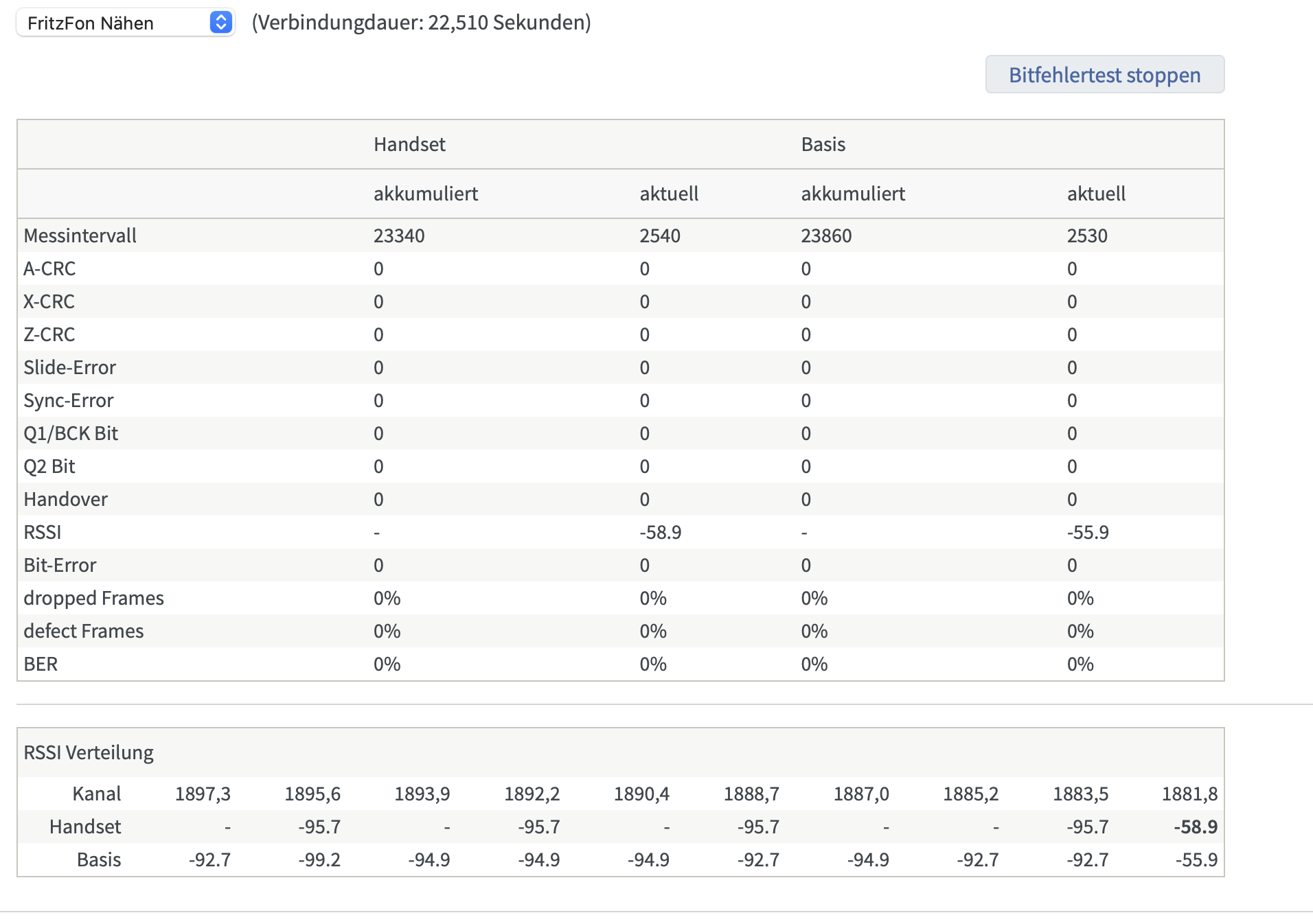

    Der DECT Repeater steht für mich oben auf der Liste. Aber das ist eher ein Bauchgefühl. Was sagen die Statistiken unter
    Telefonie -> Eigene Rufnummern -> Sprachübertragung
    Telefonie -> DECT -> Eweiterte Informationen

    Sprachübertragung: Verlust liegt bei max. 2,7%, Sprachverzögerung bei 20 ms, Jitter 0-3 ms, Burst 0% bis 100 % (1740 ms)
    Welche Infos werden aus den "DECT-Erweiterte Infos" benötigt?

    • 8. Mai 2022 um 11:10
    Die Ergebnisse nach 20 Sekunden Bitfehlertest sind interessant.

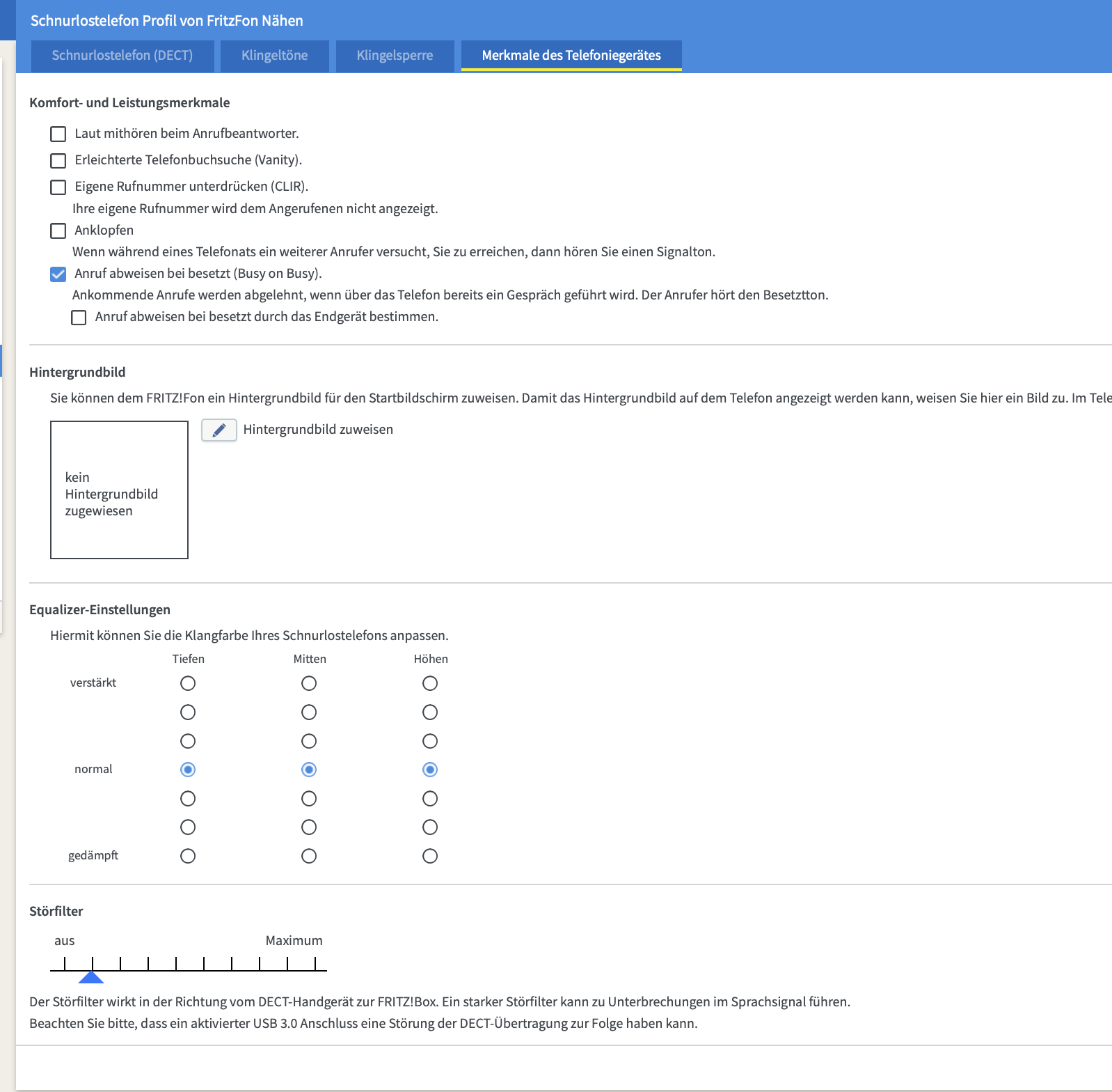

    Die Hinweise zum "Störfilter" in den "Merkmalen des Telefoniegerätes" hast du gesehen?

    Die Hinweise zum Störfilter habe ich gesehen und getestet. Eine eindeutige Besserung ergab sich da nicht.
