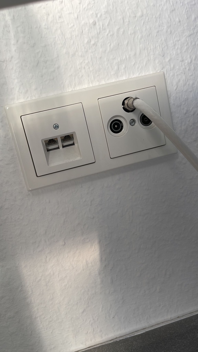

    meine Freundin ist vor kurzem umgezogen und hat den Internetanschluss bei der Telekom bestellt, es handelt sich um Glasfaser. Am 26.04. soll noch ein Techniker kommen. Ich hatte noch eine alte FritzBox 7362 SL, welche ich Ihr gegeben habe. Sie hat eine 50mbit Leitung.
    Kann sie den Router einfach so benutzen oder muss noch was beachtet werden? Im Anhang ist ein Bild des Anschlusses in der Wand.

    Ist das ein Ethernet- oder ein Telefonanschluss? Ggf. wird der Anschluss per G.Fast realisiert. Das wäre bei der Telekom zwar ungewöhnlich, aber denkbar. In dem Fall ist die Box ungeeignet.
    Wenn es Ethernet ist, wird sie den Router erst mal benutzen können. Aber auf Dauer wird sie damit nicht glücklich, da die 7362 auch nicht mehr mit Updates versorgt wird, und auch geschwindigkeitsmäßig stark eingeschränkt. Für 50 MBit/s wird es aber reichen.
    Auf jeden Fall muss dann an anderer Stelle im Haus noch ein Glasfasermodem aufgestellt werden, dass den Anschluss im Bild dann mit dem Ethernet Signal versorgt.

    Sieht mir nach Neubau aus? In der Wohnung wird noch irgendwo ein Medienverteiler sein ( kleines weißes Türchen meist mit Plexiglasfenster) dort kommt die Glasfaser und das Koaxialkabel an. Dort muss auch das GF Modem bzw. Bei der Telekom der Spedportrouter installiert werden, von dort aus werden die Netzwerkdosen gespeist. Wenn's am Geld fehlt warum dann nicht den Speedport der Telekom nehmen, schlechter wie die alte FB ist der auch nicht.

    Die Netzwerkdoppeldose im Bild ist wahrscheinlich nicht "der Anschluss". Wie von James erwähnt gibt es wahrscheinlich einen Anschlussschrank in der Wohnung oder im Hausanschlussraum, wo die Glasfaser ankommt. Von dort aus führen Netzwerkkabel zu den Netzwerkdosen in der Wohnung. Im Anschlussschrank muss das Signal erst von optisch zu elektrisch gewandelt werden. Das macht das Glasfaser-Modem. Dafür ist ein Stromanschluss notwendig. Den Router kannst du dann in einem anderen Raum aufstellen und über eines der Netzwerkkabel mit dem Modem verbinden. Das ist für die WLAN Versorgung wahrscheinlich günstiger. Wenn du einen Router mit integriertem Glasfasermodem verwendest, muss der Router da stehen, wo die Glasfaser ankommt.

    In dem Foto ist kein Glasfaseranschluss zu erkennen!
    Rechts ist eine Multimediadose für Kabelfernsehen. Radio und terrestrischen TV. Links davon sind zwei RJ45 LAN Dosen für den Anschluss von klassischen (Kupfer-) Netzwerkkabeln.
    Es gibt eine Beschreibung für FTTH von der Telekom für ein EFH, das trifft zwar nicht ganz auf die Wohnung zu, jedoch beschreibt es die Komponenten ganz gut: https://www.telekom.de/pdf/informatio…ren-wohnraeumen
    Offtopic, aber die Anschlüsse sind für Kabelfernsehen (links), Radio (rechts) und entweder Satellit oder Kabelmodem (oben).
