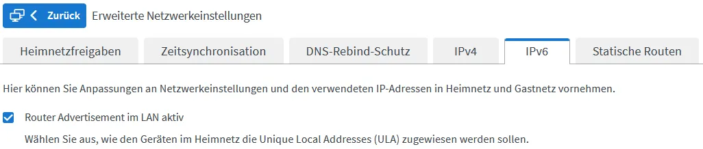

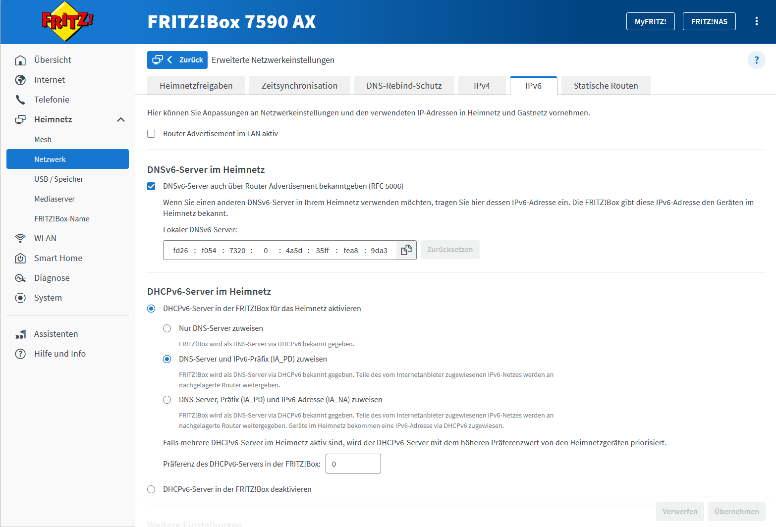

    Vielleicht sollte ich nochmal erläutern, was es mit der Deaktivierung von "Router Advertisement im LAN aktiv" auf sich hat (für jemanden, der sich mit IPv6 noch nicht gut auskennt):
    RA (Router Advertisements) sind bei IPv6 elementar wichtig für eine dynamische IPv6-Konfiguration der LAN/WLAN-Clients (via DHCPv6 oder SLAAC (stateless address autoconfiguration)).
    Schaltet man das Senden dieser RA ab, so haben die LAN/WLAN-Clients (außer einer linklokalen IPv6-Adresse fe80...) keine IPv6-Adresskonfiguration mehr (keine Adressen, kein Gateway, keine DNS-Server), sondern nur noch eine IPv4-Konfiguration (hier via DHCPv4).
    Sieht man, wenn man z.B. an einem Windows-Client mal "ipconfig /all" absetzt und sich die Netzkonfiguration anzeigen lässt.
    Im Ergebnis kommen die LAN/WLAN-Clients so nicht in Versuchung, IPv6 für die Internet-Kommunikation zu verwenden, die im vorliegenden Fall nicht funktioniert, weil die DG das (Rück-)Routing des IPv6-PD-LAN-Präfix in ihrer zentralen Infrastruktur nicht auf die Reihe bekommt.
    Die beobachteten Verzögerungen bei Anwendungen spiegeln die Zeitdauer wieder, die es braucht, bis die jeweilige Anwendung auf IPv4 zurückfällt, nachdem sie zuvor erfolglos IPv6 probiert hat. Ist andererseits auch ein Indikator dafür, dass die jeweilige App bzw. das darunter liegende System (Android) die Prinzipien von "Happy Eyeballs" schlecht oder gar nicht umgesetzt haben.

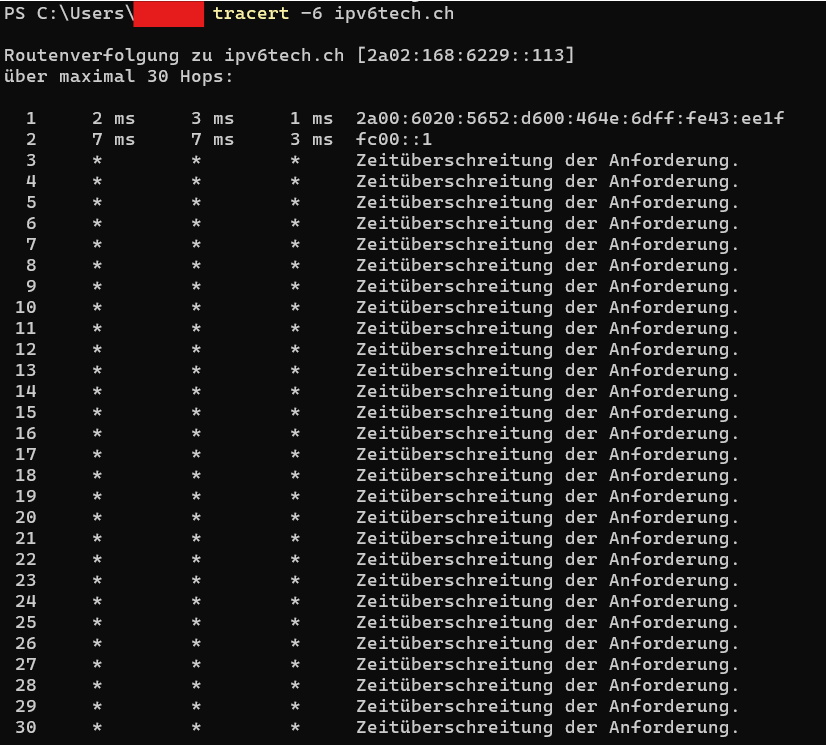

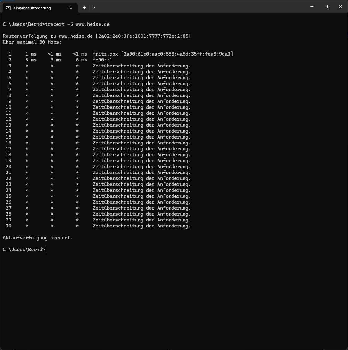

    Ich hatte bereits bei meinem 1. Ticket die Screenshots von "ipconfig /all" und "tracert -6 http://www.heise.de" mitgeschickt.
    Aber vielleicht ist das mit "Einstellungen der Fritzbox neu drüber bügeln" dort immer der erste Schritt?
    Beim IT-Helpdesk in meiner Firma ist der erste Tip auch immer, den PC mal neu zu booten :D

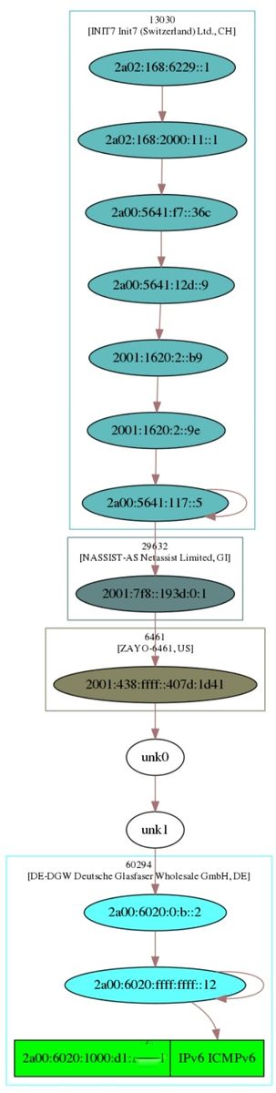

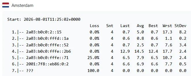

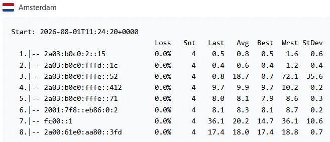

    Du musst dem DG-Service beweisen, dass die Problemursache nicht auf deiner Seite liegt.
    Dafür ist ein Traceroute von innen nach außen (allein) nicht hinreichend!
    Ein Traceroute von außen (siehe #101) hingegen schon: Es zeigt: Dein Router (IPv6-WAN-Port-Adresse) ist von außen erreichbar, dein IPv6-LAN-Präfix jedoch nicht. Somit kommen eben auch keine IPv6-Antworten aus dem Internet zu deinem LAN zurück.

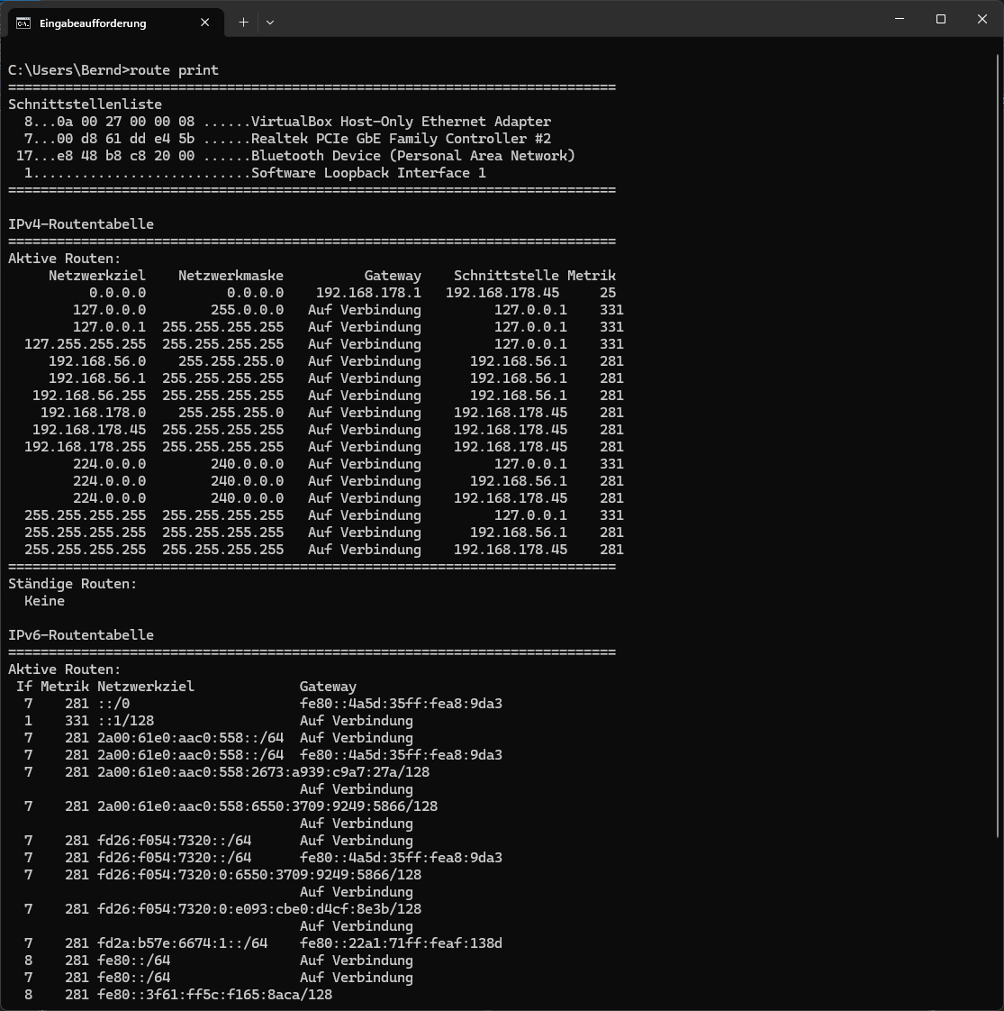

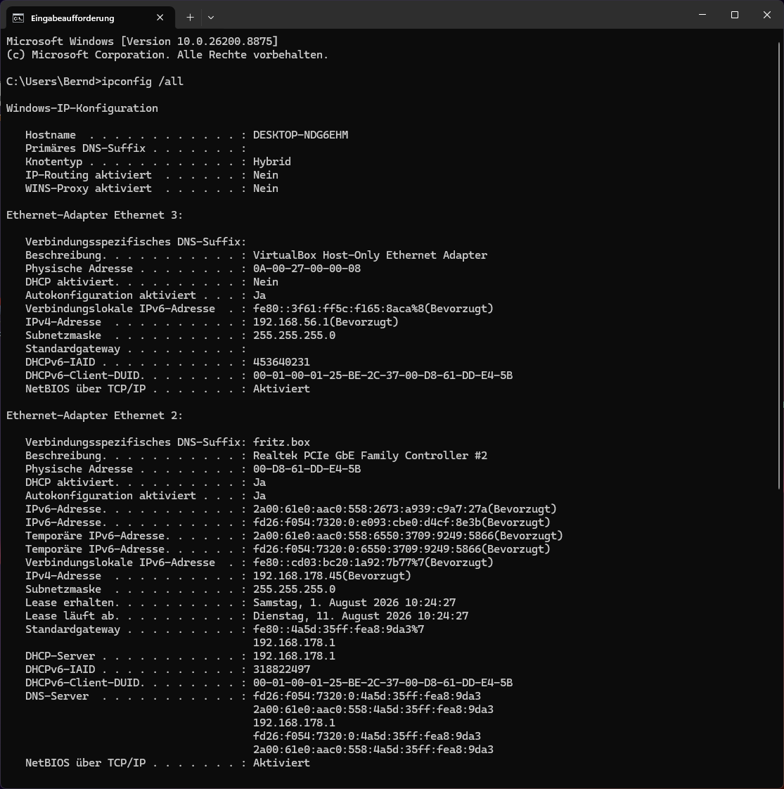

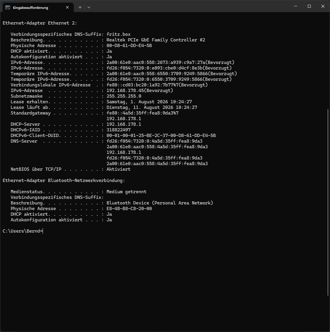

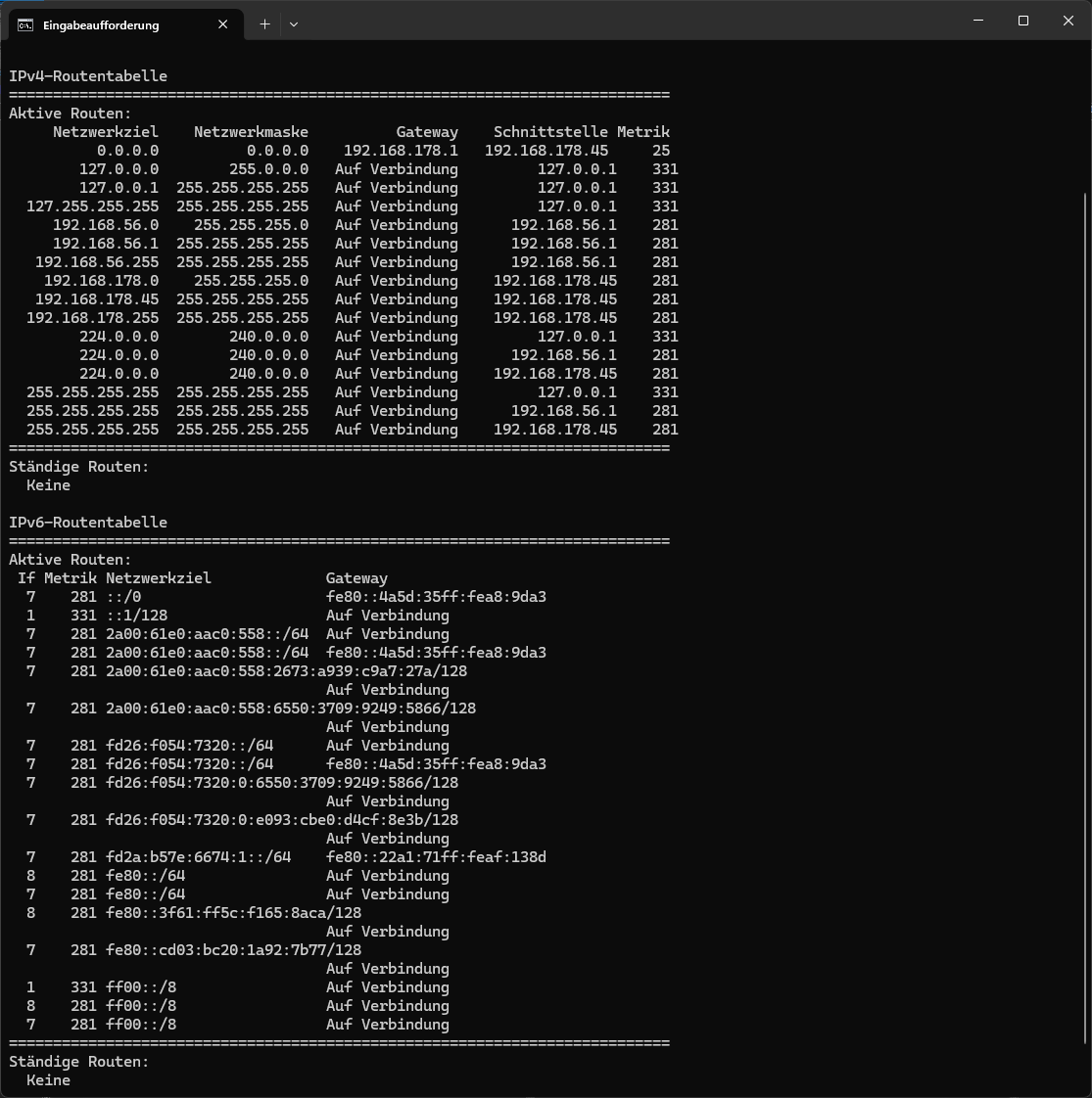

    Dazu hätte ich noch eine Rückfrage:
    Ich habe inzwischen das "Router Advertisement" wieder deaktiviert, aber bei einem ipconfig hat mein PC immer noch ein IPv6. Was jetzt irgendwie nicht zu deiner Erklärung passt:
    Ethernet-Adapter Ethernet 2:
    Verbindungsspezifisches DNS-Suffix: fritz.box
    Beschreibung. . . . . . . . . . . : Realtek PCIe GbE Family Controller #2
    Physische Adresse . . . . . . . . : 00-D8-61-DD-E4-5B
    DHCP aktiviert. . . . . . . . . . : Ja
    Autokonfiguration aktiviert . . . : Ja
    IPv6-Adresse. . . . . . . . . . . : fded:e996:4e99:166:7ac3:ed17:297b:e93d(Bevorzugt)
    Temporäre IPv6-Adresse. . . . . . : fded:e996:4e99:166:81fe:3ee5:7568:e6d(Bevorzugt)
    Verbindungslokale IPv6-Adresse . : fe80::cd03:bc20:1a92:7b77%7(Bevorzugt)
    IPv4-Adresse . . . . . . . . . . : 192.168.178.45(Bevorzugt)
    Subnetzmaske . . . . . . . . . . : 255.255.255.0
    Lease erhalten. . . . . . . . . . : Montag, 3. August 2026 16:47:49
    Lease läuft ab. . . . . . . . . . : Donnerstag, 13. August 2026 16:54:54
    Standardgateway . . . . . . . . . : 192.168.178.1
    DHCP-Server . . . . . . . . . . . : 192.168.178.1
    DHCPv6-IAID . . . . . . . . . . . : 318822497
    DHCPv6-Client-DUID. . . . . . . . : 00-01-00-01-25-BE-2C-37-00-D8-61-DD-E4-5B
    DNS-Server . . . . . . . . . . . : fd26:f054:7320:0:4a5d:35ff:fea8:9da3
    2a00:61e0:aac0:561:4a5d:35ff:fea8:9da3
    192.168.178.1
    NetBIOS über TCP/IP . . . . . . . : Aktiviert

    Das ist noch die ULA-Adresse. Hast du beim Desktop man das Netzwerkkabel abgezogen und wieder gesteckt?
    • 3. August 2026 um 17:02
    • #135
    Hast du mal neu getstartet? Nur durch das Deaktivieren der Funktion werden Adressen nicht entfernt, sondern lediglich nicht mehr neu hinzugefügt. Das heißt, ein wirklicher Neustart von Windows wird erforderlich (kein Herunterfahren und wieder einschalten, das ist nicht das gleiche!).

    Nach dem Deaktivieren von RA in der Fritzbox bleiben die IPv6-Adressen an den LAN-Geräten bis zum Ablauf ihrer TTL (Time To Live) noch bestehen. Du müsstest jedes LAN-Gerät neu starten oder zumindest die Netzkarte neu initialisieren, damit die Adressen sofort verschwinden.
  • Bernd_R
    21
    • 3. August 2026 um 17:10
    • #137
    Gerade neu gestartet (also wirklich reboot übers Start-Menu, nicht Herunterfahren) und immer noch:

    ok, kann sein, dass Deaktivieren von RA in der Fritzbox nur bedeutet, dass in den RA nur das globale Präfix der DG nicht announced wird, die ULA aber schon - ein Paketmitschnitt an einem LAN-PC würde das zeigen.
    Aber ULA-Präfixe machen nichts, mit denen versucht ein LAN-Client jedenfalls nicht, eine Internetverbindung aufzubauen. Die werden nur für LAN-interne ULA-Zieladressen genutzt.

    Falls RAs deaktiviert sind, der Router (oder ein anderes Gerät im Netz wie ein Pi-hole / DNS-Server) aber noch einen DHCPv6-Server laufen hat, kann sich Windows die ULA-Adresse direkt über DHCPv6 geholt haben.
  • ::1
    170
    712
    • 3. August 2026 um 17:53
    • #140
    Ja, ULA oder auch generell GUA können auch von einem DHCPv6-Server vergeben werden. Im Falle der Fritzbox (in der Rolle eines "stateful" DHCPv6-Servers) müsstest du dafür aber die Option "DNS-Server, Präfix (IA_PD) und IPv6-Adresse (IA_NA) zuweisen" konfiguriert haben. Default ist hier aber die Option "DNS-Server und IPv6-Präfix (IA_PD) zuweisen" ("stateless" DHCPv6-Server und PD-Upstream-Router).
