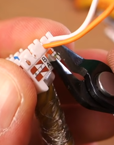

    Zum einen sind da überall Drähtchen von der Schirmung wenn sie da irgendwo rein kommen gibt's nen Masseschluss, zum anderen müssen die Adern sauber abgezwickt werden mit einen Mini Seitenschneider oder Schere sonst gibt's auch wieder Masseschluss.

    • 4. April 2022 um 14:34
    Wie James schon sagt bitte sauber Abschneiden. (siehe Bild)
    Man sieht auch auf dem einen Bild da ist die Grüne Ader Abisoliert und du hast ein Masseschluss.
