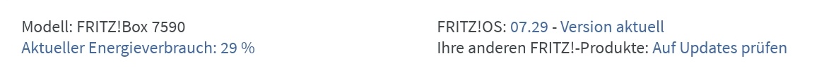

    Wie man in dem Screenshot sieht, zieht die 7590 an dem ONT über den WAN-Port angeschlossen und mit aktuellem FRITZ!OS nur knapp 1/3 des angegebenen Energieverbrauches. DECT-Telefonie (Eco Mode) und WLAN ist aktiv, das Modem logischerweise abgeschaltet.
    Heißt das, dass du eine Fritzbox 7590 hast und dann bei abgeschaltetem Modem einen gedrittelten Verbrauch (bezogen auf was?) angezeigt bekommst? Das klingt dann schon besser.
