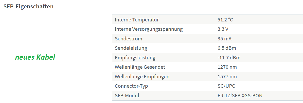

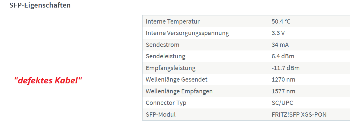

    • 18. November 2023 um 19:26
    • #1.357
    Erst einmal ist es gut, das es funktioniert.
    Mich würde nun doch gerne die
    Internet > Glasfaser-Informationen -> Glasfaser -
    SFP-Eigenschaften ; Sendeleistung
    des defekten Kabels und des funktionierenden Kabels interessieren. Gibt es da einen Unterschied?
    Up- und Download erfolgen bei dem FTTH-typischen Simplex OS2 Kabel über zwei unterschiedliche Wellenlängen, jedoch stets über die gleiche Faser. Bei so einem Fehlerbild würde ich zunächst eine defekte aktive optische Komponente vermuten, jedoch auch erst bei systematischen Tausch auf das Kabel kommen.
    Das defekte Kabel hab ich schon abgebaut. Habe aber ein Screen glaube.

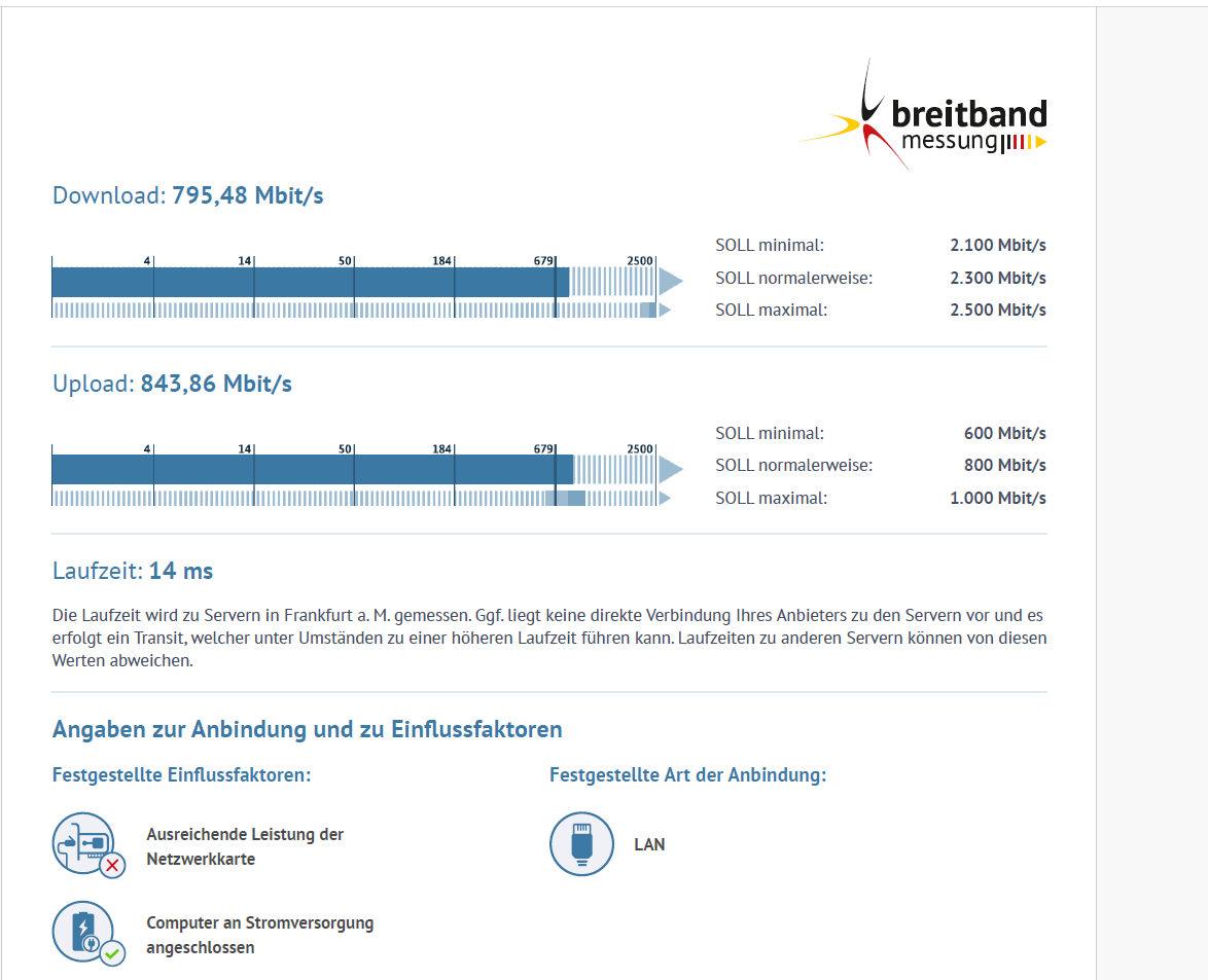

    • 18. November 2023 um 19:31
    • #1.358
    Test mit Lankabel direkt an Fritzbox 5590 an PC an den 1 Gbits NetzwerkAnschluss.
      • 71,92 kB
      • 1.174 × 953

    • 18. November 2023 um 20:03
    • #1.359
    Wenn es wirklich das defekte Kabel war von dem der Screenshot stammt, ist die Sendeleistung unauffällig.
    Die RX/TX Werte liegen im validen Bereich für XGS-PON:
    • Sendeleistung/Tx: +5 bis +9 dBm
    • Empfangsleistungsbereich/Rx: -8 bis -29 dBm
    3.864
