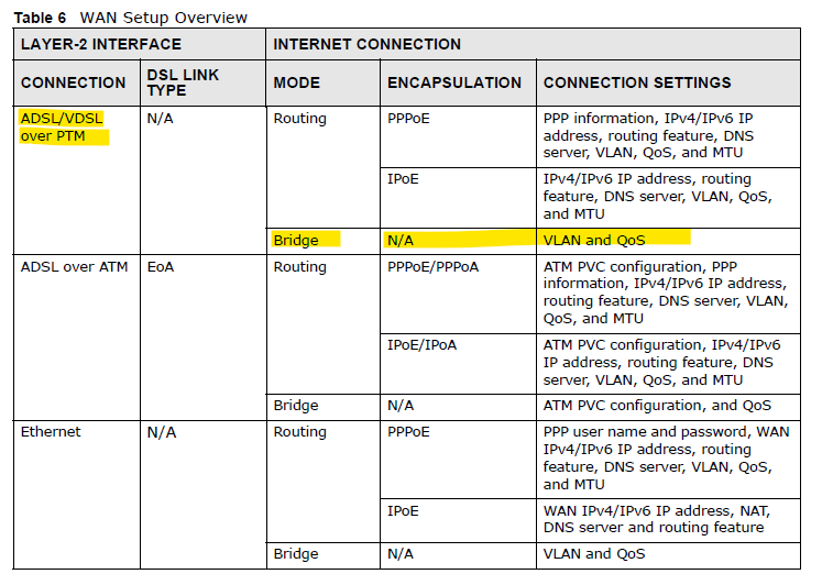

    Käme ich in meiner Konfiguration auch mit dem VMG1312-B30A von Zyxel hin?
    • 18. Dezember 2021 um 12:15
    Schwer zu sagen. Das Modem des Geräts kann auf jeden Fall nur Profil 17a, ist also auf 100 MBit/s DSL begrenzt (in Deutschland). Außerdem ist es ein Router und kein Modem, und es ist auf den ersten Blick nicht sichtbar, ob man es in einen Modem Modus schalten kann. Jedenfalls hat es haufenweise Funktionen, die du nicht brauchst, wenn du eine Fritzbox dahinter einsetzt (WLAN etc).

    frank_m Ich bin mir leider auch in den letzten Minuten unsicher geworden, ob die FB 5530 die Verbindung (DSL-Zugangsdaten) eigenständig aufbauen kann, oder ob sie einen Router braucht der das für Sie macht und Sie dann nur noch als Accesspoint dient und Verwaltung macht, Geräte und smart home etc.
    Das Zyxel "Ding" kann jedenfalls in den Bridge-Modus gesetzt werden, was ich bisher gelesen habe, weiß nur wie gesagt nicht, ob das der FB 5530 reicht.

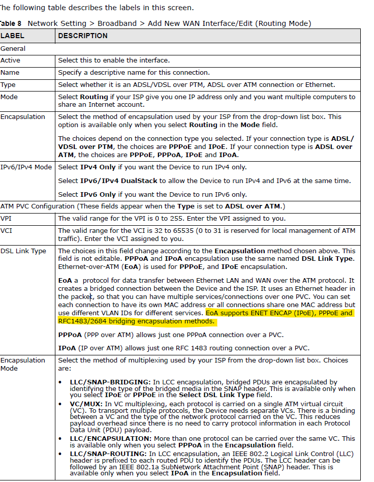

    Das bedeutet wenn ich ein Modem an die DSL Leitung hänge, oder dieses Zyxel Ding (weil Günstig und gute Bewertungen was die Vectoring Leistung angeht) im Bridge Modus betreibe und dann die FB 5530 hinten dran hänge und das über PPPOE mache, sollte alles laufen?
    Muss ich bei dem PPPOE etwas beachten? Oder ist das dann einfach die Zugangsdaten vom Provider eingeben und los?
    Schon mal vielen Dank für eure Ratschläge bis hierhin! :)
    • 18. Dezember 2021 um 14:05
    Ich weiß nicht, was dieser Bridge Modus genau macht. Wenn der PPPOE durchlässt, dann wird es funktionieren. Ggf. muss man eine VLAN ID konfigurieren.
