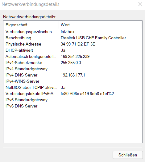

    Sollte ich nicht auch direkt Internet bekommen, wenn ich den Laptop am NT anschließe?
    Das hat zumindest nicht funktioniert.
    ping zu 8.8.8.8 war nicht erfolgreich.

    Wie schon von frank_m geschrieben, vor einem Gerätewechsel sicherheitshalber 65 Minuten gar nichts am NT anschließen! Wenn Du einen Anschluss besitzt, der für einen kundeneigenen Router konfiguriert ist, dann erhälst Du beim Anschluss eines Laptops/PCs an den NT eine IPv4-Adresse aus dem 100er Adressbereich. Ist dein Anschluss für DG Hardware konfiguriert, erhälst Du keine IPv4- Adresse und das Laptop gibt sich selbst eine APIPA-Adresse (169.254...).

    Ich hatte ja eine 192.254 Adresse - das ist ja konsistent damit dass der Anscluss für DG Hardware konfiguriert ist.
