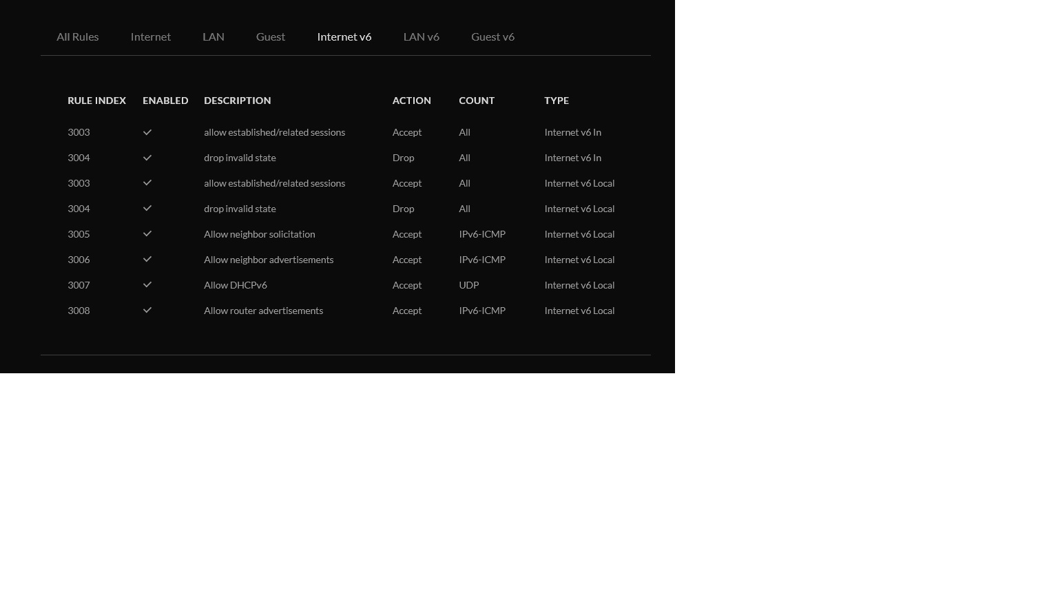

    Hallo an alle,
    ICMP-Antworten müssten doch hiernach beantwortet werden oder sehe ich das falsch?
      • 76,09 kB
      • 1.536 × 864
    • 7. November 2021 um 21:29
    Wir sind im Chat ein paar Dinge durchgegangen. Die Ursache ist letztendlich in dem Screenshot zu sehen: Die Firewall war's.
    499

    Da ich die UDM Pro selbst nicht kenne, haben wir nur getestet, ob anschlussseitig alles funktioniert, wie es soll. Der wahrscheinlich wichtigste und gleichzeitig einfachste Test war, ob aus dem LAN der UDM-Pro IPv6-Dienste im Internet aufrufbar sind. Mit einem Aufruf von https://www.whatismyip.com/ und der Feststellung, dass eine IPv6-Adresse angezeigt wird, ist im Grunde sicher, dass IPv6 an dem Anschluss funktioniert. Ich hatte vorher angenommen, dass auch das nicht ginge, und erst mit einem öffentlichen Traceroute-Dienst geschaut, wie weit Pakete in Richtung des zugeteilten Präfixes kommen. Das Ergebnis war aber unauffällig: Es ging bis zum letzten Router vor dem Anschluss und es waren auch keine fehlgeleiteten Pakete zu sehen.
    Im Screenshot oben sieht man, dass die UDM-Pro praktisch nichts von außen annimmt. Für ein erfolgreiches "Ping" müssen ICMP Echo Requests von außen zugelassen werden: für "In", wenn Geräte im LAN anpingbar sein sollen, und für "Local", wenn die UDM-Pro anpingbar sein soll. Ansonsten müssen eben die Dienste freigegeben werden, die aus dem Internet erreichbar sein sollen, aber so weit gingen die Tests nicht.
    • 8. November 2021 um 12:59
    Tja, siehe Beitrag #2 und #4. Wir hätten uns den ganzen Thread also sparen können, wenn die Hinweise da schon befolgt worden wären.
