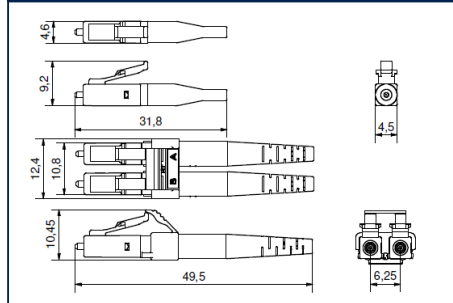

    Müsste durch das M25 (Innendurchmesser 18,6mm) passen :D
    • 1. Dezember 2021 um 10:48
    Der oben abgebildete LC Duplex Stecker ist natürlich kleiner als der Stecker in der SC Duplex Ausführung. Wenn kein anderes Kabel in dem M25 Leerrohr vorhanden ist, sollte das gehen. Bei Kurven bitte daran denken, das der Stecker knapp 5 cm lang ist, der muss natürlich auch um die Kurve gehen.;)

    • 1. Dezember 2021 um 11:04
    Wieso ist denn der SC Duplex größer als der LC Duplex? Dachte sei genau anders rum :D
    Ah bin nicht so bewandert auf dem Gebiet.
    LC DUplex sollte ich aber wohl nutzen weil diese für SFP Transceiver geeignet seien.
    ei Kurven bitte daran denken, das der Stecker knapp 5 cm lang ist, der muss natürlich auch um die Kurve gehen. ;)
    Muss der Elektriker mal bisschen speilen/tricksen :D
