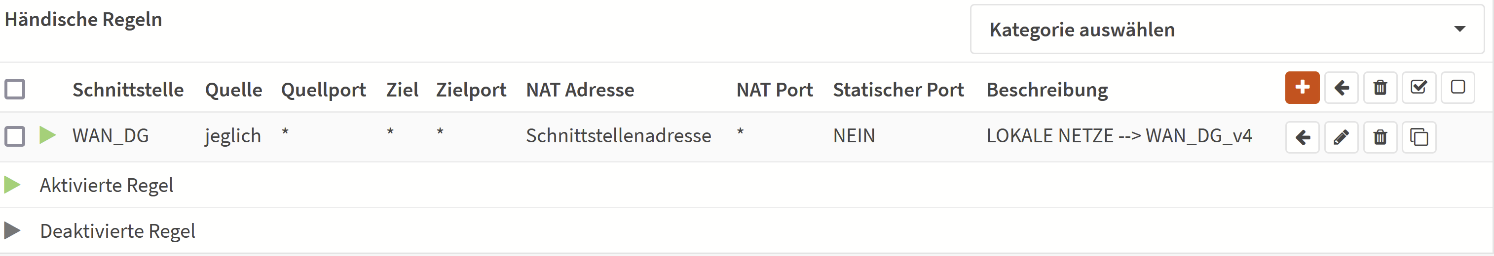

    Das WAN-Interface bekommt eine IPv4-Adresse aus dem Bereich 100.64.0.0/10 ?
    Wenn ja, hast du eine NAT-Regel eingerichtet?
    Firewall/NAT/Ausgehend
      • 69,2 kB
      • 3.028 × 520
