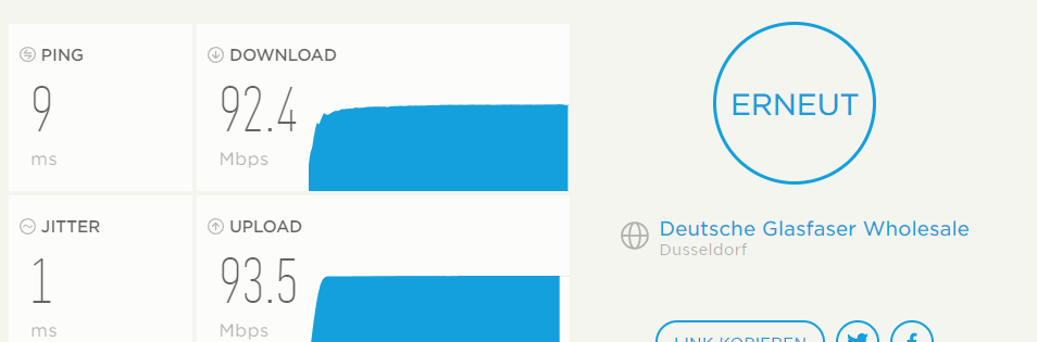

    Es kamen aber nicht die versprochenen 400 MB an sondern maximal 90. Soweit so gut, damit kann man wenigstens Arbeiten.
    Die Deutsche Glasfaser sagte, nach meiner Reklamation, das sie sehen könnten, das am NT auch nur 100 Mbit anliegen... Ok, also wieder alles zurück - neue Kabel und ab die Post.
    Also wurden gestern neue CAT 7 (man riet mir von CAT8 ab) verlegt und das Problem bleibt das gleiche. Ich bekomme sowohl durch das Wlan als auch am PC nur max 90 MB an Download.
    Da ich hier mit meinem Latein am Ende bin, kommt Ihr ins Spiel in der Hoffnung mir hier zu helfen.
    Der Computer ist Gbit fähig und zeigt die Verbindung auch an :
    Allerdings sehen die "Speedtests" halt so aus:

    Und zum Schluss noch ein kleiner Keyfact: Hänge ich die Fritzbox im Keller an das mitgelieferte Kabel kriege ich 400Mbit... Hänge ich ein 2m Kabel gleicher Bauart dran... Kriege ich wieder nur 100...

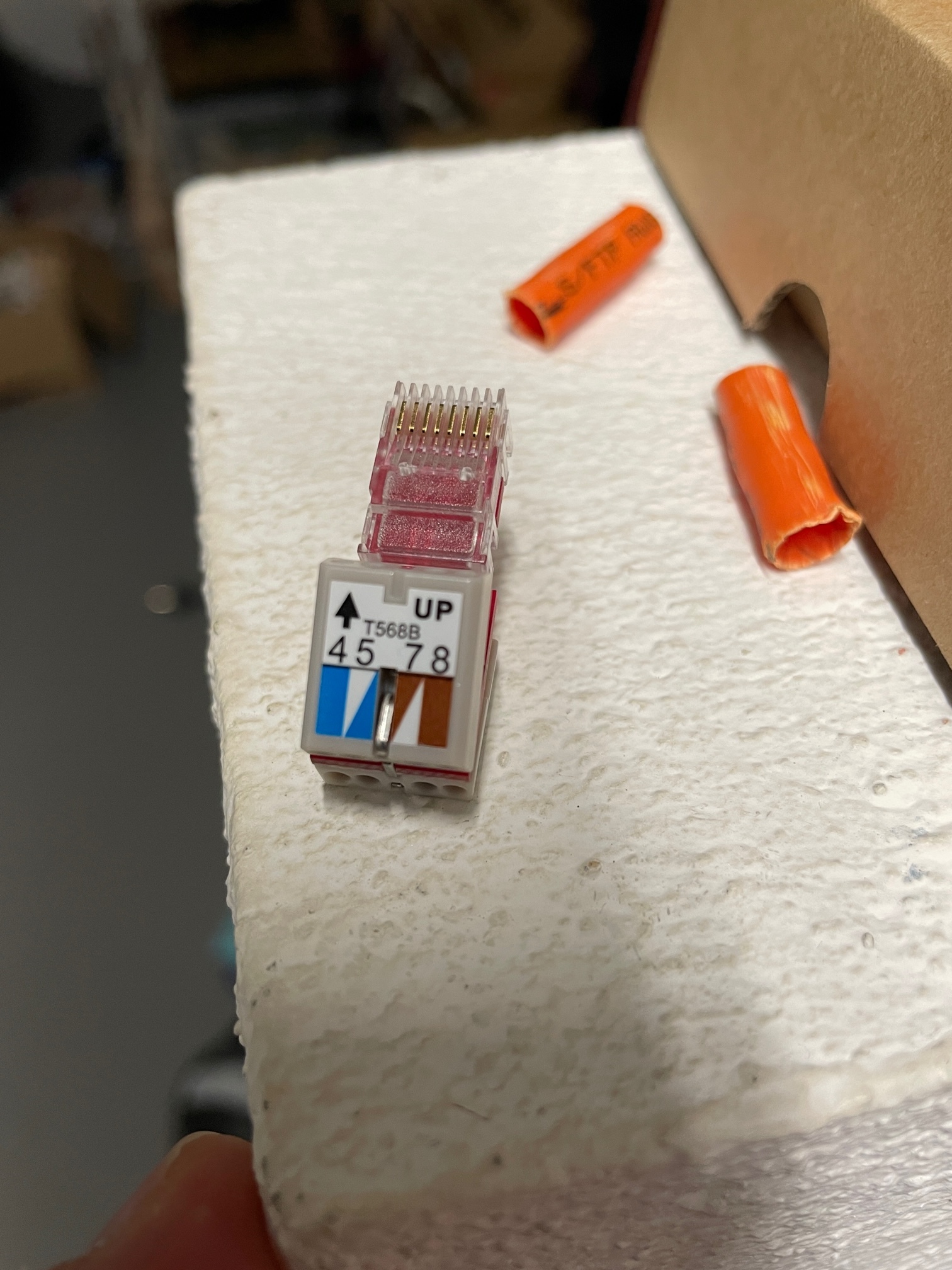

    Sind die Kabel vorkonfektioniert oder habt ihr selber gecrimpt? Sind irgendwelche Dosen etc. auf dem Weg?
    Gigabit Verkabelung ist empfindlich, vor allem gegen zulange Auflösung der Verdrillung. Das muss man bei der Installation extrem aufpassen.

    Was du gebraucht hättest wäre ein Cat 5e Kabel ohne paarweise Abschirmung, möglichst von einem Markenhersteller und aus Cu, nicht CCA. Aufgelegt wird das mit Wanddosen für Keystone-Module und ein paar Keystone-Modulen für 3€/Stück.
    Lass dir von deinem Kabelverleger zeigen, dass der eine stabile Gigabitverbindung über das Kabel bekommt. Im Zweifelsfall müssen die Stecker wieder ab und dann kann man einen neuen Versuch starten. Bei dem Kabel für den PC hat's ja auch geklappt. Besser wäre es, das Kabel in Wanddosen aufzulegen. Verlegekabel und die Verbindungstechnik sind nicht dafür konstruiert, ständig bewegt zu werden.
    wir haben selbst gecrimpt. Siehe erster Post, da sieht man die Stecker

    Ich habe früher selber Netzwerkkabel gecrimpt, die müssen aber in einer bestimmten Folge aufgelegt werden und dürfen z.Z. nicht paarweise nebeneinander liegen. Vielleicht ist das nicht der Grund, aber hast du das berücksichtigt?
    kannst du das näher erläutern?
    Ich glaube soviel kann man hier nicht falsch machen.
