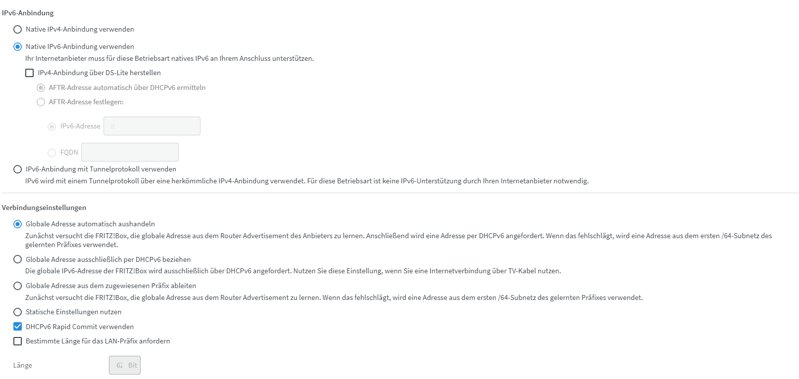

    Hier meine Einstellung im ipv6 Menü:
    Bekomme eine ipv6 Adresse:

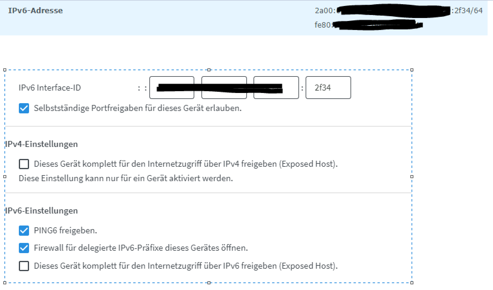

    Die Freigaben in der Fritzbox sind auch für ipv6 getätigt (zusätzlich hier noch der Port für den Webzugriff, da es für mich einfacher ist darüber zu testen ob ich über die IP diese erreichen kann, natürlich nur zum Test)
    Einziger visueller Unterschied besteht darin, dass bei dem Präfix in der FB mit /56 und im NAS mit /64 gearbeitet wird. Habe ich etwas übersehen?

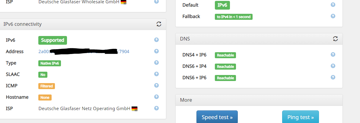

  • Wenn du aus deinem LAN die Seite https://ipv6-test.com aufrufst, zeigt die dann IPv6-Unterstützung an?

    ipv6test zeigt die Unterstützung an:

    Weiter oben endet die Adresse des NAS im Screenshot der Fritzbox-Freigaben aber mit ...:2f34. Dein Anschluss sieht soweit in Ordnung aus. Da du aus dem LAN mit Adressen aus dem Präfix IPv6 Server im Internet ansprechen kannst, gehen die Pakete weder auf dem Weg von dir ins Internet noch in der anderen Richtung verloren. Meine Vermutung ist, dass du die Freigaben nicht für die richtige Adresse eingerichtet hast.
  • Weiter oben endet die Adresse des NAS im Screenshot der Fritzbox-Freigaben aber mit ...:2f34. Dein Anschluss sieht soweit in Ordnung aus. Da du aus dem LAN mit Adressen aus dem Präfix IPv6 Server im Internet ansprechen kannst, gehen die Pakete weder auf dem Weg von dir ins Internet noch in der anderen Richtung verloren. Meine Vermutung ist, dass du die Freigaben nicht für die richtige Adresse eingerichtet hast.
    Hi alfalfa,
    die 8 Blöcke enden auch mit 2f34 für das NAS. Der Kommentar oben war inkl Port. Also IP [2a00:6020:......]:1194 für den OpenVPN Port. Ist von mir wohl unglücklich "geschnitten". Prüfe gerne nochmal die IP im kompletten, aber auch das hatte ich schon mehrfach gemacht,

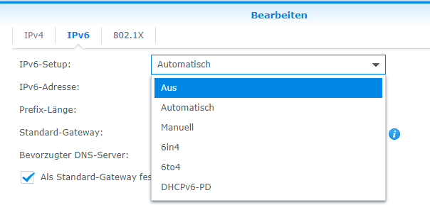

    2. Im Synology NAS bei ipv6 von DHCP6-PD auf Automatisch umgestellt.
    Auch wenn ich den Unterschied nicht verstanden habe, funktioniert es nun.
    Vielen Dank an alle die mir geholfen haben!:):thumbup:
