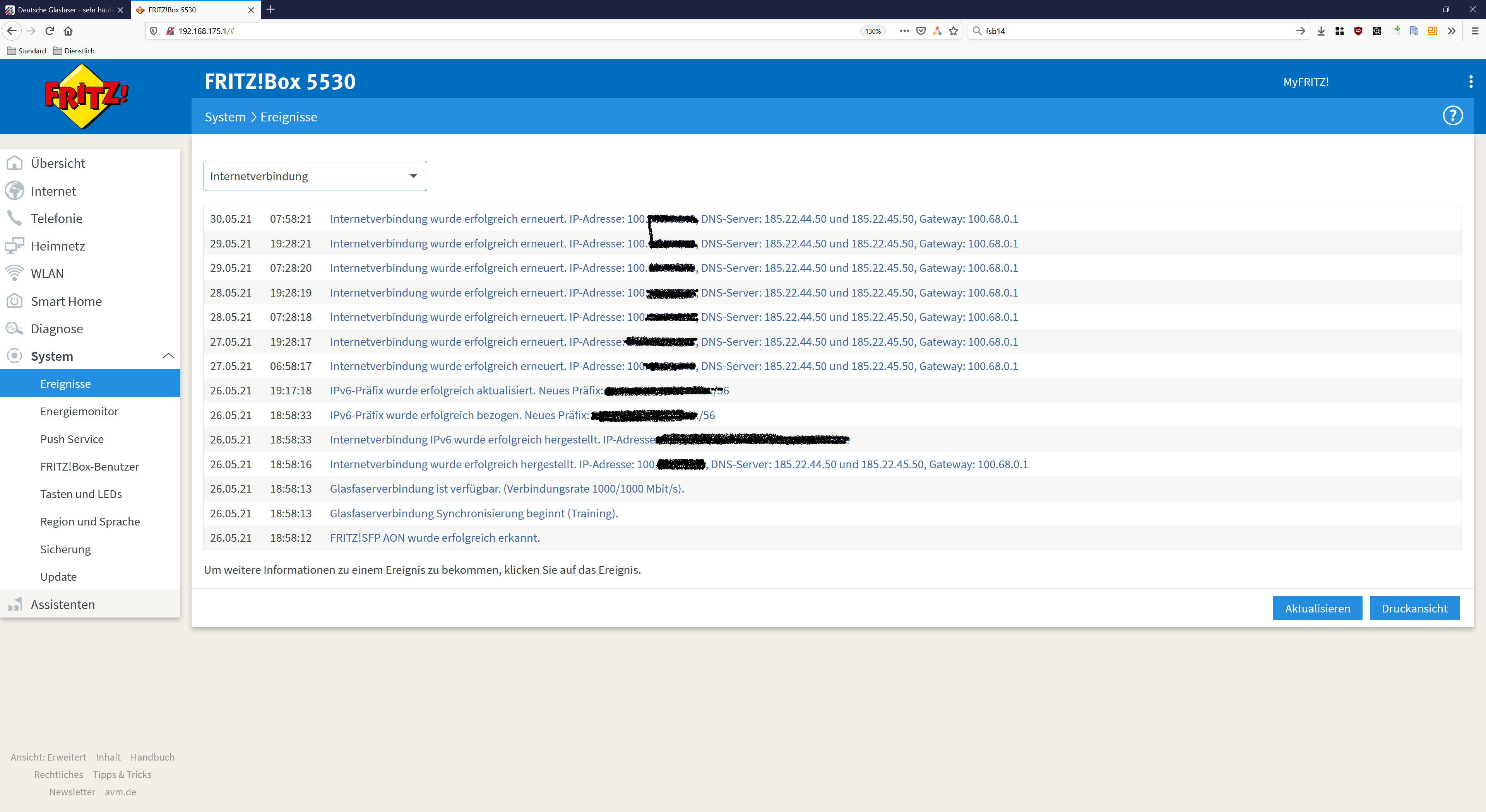

    Guten Morgen zusammen,
    meine FRITZ!Box hat in den letzten 24 Stunden (29.05./30.05.2021) 22 Mal eine neue IPv4 von der deugl zugewiesen bekommen. Also wirklich neu und meistens unterschiedlich zum Vorgänger. Üblich ist hier ja lediglich zwei mal am Tag eine Erneuerung. Standort Hessen/MTK.
    Unangenehm bei der Sache ist, das bei einer neuen Zuweisung die Endgeräte für ca. 2 Minuten keine Verbindung und Internet haben, sonst wäre es mir ja erst einmal egal.
    Hat jemand eine ähnliche Beobachtung gemacht?
    Störungsmeldung habe ich bereits aufgegeben.

    Vor ca. 1h habe ich einen Anruf eines Mitarbeiters der DG erhalten. Er leitet die von mir gesammelten Loginformationen aus der FB an die Technik weiter. Nun ja, ist eben der normale Weg bei mehrstufigen Trouble-Ticket Systemen: der 1st Level macht ein Qualifying und wenn dort das Problem nicht gelöst werden kann, wird das Ticket weitergeleitet.

    Meinst du die 100.64.0.0/10 Adresse oder die nach außen verwendete CGNAT-Adresse?
    Die vom DHCP Server der deugl der FB zugewiesene IPv4, also 10.64.0.0/10. Nach Aussage des 1st Level sieht er nichts ungewöhnliches, auch alle vergebenen Adressen sind valide. Die Adresse wechselt nicht in regelmäßigen zeitlichen Abständen. Mal dreimal kurz hintereinander, dann wieder 1 Stunde keine Auffälligkeit. Seit 02:55 Uhr heute gab es keine neue Adresse, dafür gegen 09:30 Uhr die übliche Erneuerung ohne Neuvergabe.

    Danke für die Rückmeldung. Wäre schön wenn es bei mir auch so aussehen würde. U.U. ist es ein regionales Problem und/oder Nachwehen der geplanten Arbeiten vom 29.05.2021.

    Die DG Bauarbeiten scheinen etwas zu invasiv gewesen sein und haben Fasern von Titan Networks beschädigt. Da liegt die Vermutung nahe, das diese dortigen Arbeiten weitere Auswirkungen, z.B. häufig wechselnde IPv4-Adressen im 10.64.0.0/10 Bereich, gehabt haben. Interessanterweise gab es in der Nacht geplante Wartungsarbeiten in NRW und prompt gab es wieder einen IPv4 Wechsel. Ich beobachte das weiter...
