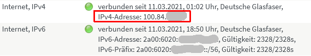

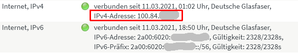

    auf meinem Router (Fritzbox 7590) am Anschluss der Deutschen Glasfaser bekomme ich folgende IPv4 angezeigt:
    auf https://www.wieistmeineip.de/ jedoch:
    Warum sind diese nicht gleich?
    P.S.: Das IPv6 Präfix ist gleich.
    • 1. April 2021 um 18:29
    Das nennt sich Carrier-grade NAT (CGN).
    In Kürze: Es gibt nicht mehr genug IPv4 Adressen für alle Nutzer. Deshalb nutzen viele Internetanbieter inzwischen NAT. Du bekommst eine Private IP auf deinen Router, und über einen NAT Router kommunizieren dann viele dieser privaten IPs mit derselben öffentlichen IP.

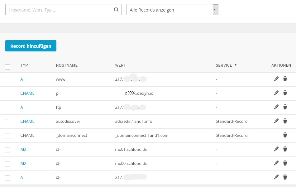

    • 2. April 2021 um 23:16
    Es war vorher nur ein CNAME-Record gesetzt und auch jetzt nur so. Einen MX-Record war vorher nicht auch auch jetzt nicht gesetzt.
    Eintrag in meiner 1&1 Webspace-Domain: "CNAME: piXXX.dedyn.io".
    Einen gleichzeitigen CNAME und MX Record lässt 1&1 nicht zu, nur das eine oder das andere. Den CNAME benötige ich aber aufgrund des DynDNS, da mein RasPi keine feste IPv6 bekommt.
    In dem Artikel in c't wird auch geschrieben, dass es keinen MX braucht:
    Wenn ich das richtig verstehe ist ein MX nicht notwendig in dem Fall?

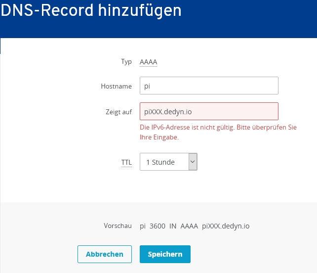

    Wenn ich einen neuen AAAA hinzufügen möchte, darf ich das nicht auf: piXXX.dedyn.io sondern nur auf eine IPv6.
    Aufgrund DynDNS wäre die IPv6 des pi 2a00:6020:xxx:591e nach einiger Zeit wieder hinfällig.
    Müsste ich diese jedesmal händisch anpassen?

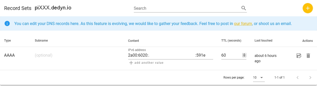

    Übrigens, die Records auf piXXX.dedyn.io sehen so aus:

    Ein AAAA-record kann nur eine IPv6 Adresse enthalten, keinen Hostnamen. Ich meinte, ob die piXXX.dedyn.io auch einen A-record für eine nicht erreichbare Adresse hat, die vielleicht von einem DynDNS-Client da eingetragen worden ist. Im Screenshot ist klar zu sehen, dass das nicht der Fall ist. Das ist also auch nicht die Ursache.
    Du kannst versuchsweise einen MX-record für piXXX.dedyn.io anlegen, der als Wert auch "piXXX.dedyn.io." hat. Dieser MX-record wird "vermutet", wenn kein MX-record existiert. Insofern sollte das nicht nötig sein, aber vielleicht macht ein Mailserver da etwas anderes, wenn der MX nicht explizit existiert, und implementiert nur den Fallback auf A-records, nicht auch AAAA-records.
    Vielleicht wollen die Mailserver von UnitedInternet aber auch einfach nicht mit IPv6 Mailservern reden. Welche Fehlermeldung bekommst du, wenn du über GMX oder 1und1 versuchst, Emails an deinen Pi zu schicken?

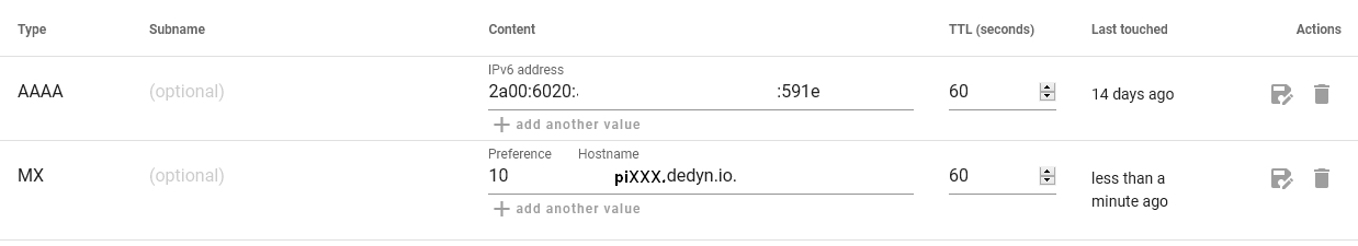

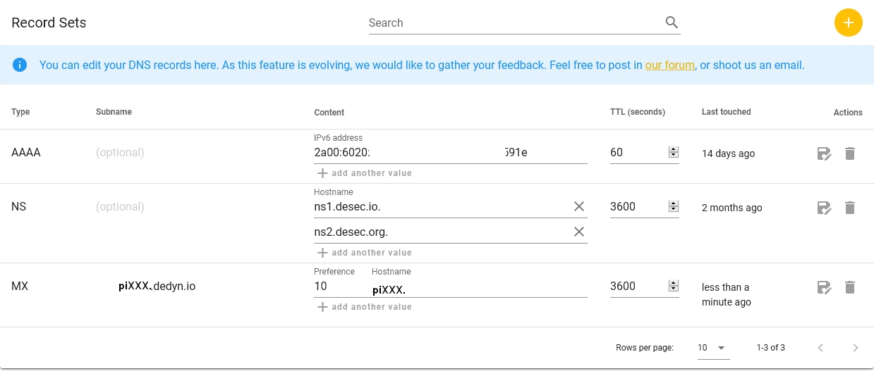

    Habe ich gerade gemacht wie folgt:
    Kommt aber denoch keine E-Mail an.

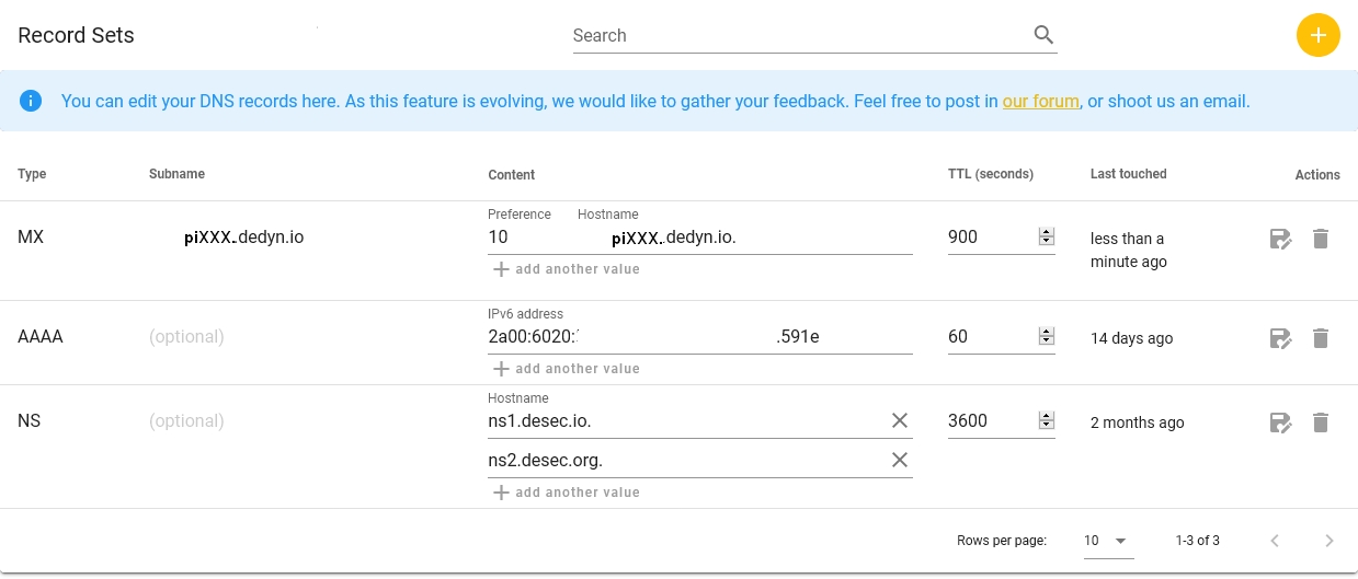

    • 3. April 2021 um 12:28
    Kein subname (sonst gilt der record für pixxx.dedyn.io.pixxx.dedyn.io) und der Wert muss der FQDN (fully qualified domain name) des Mailservers sein, mit Punkt am Ende, also "piXXX.dedyn.io.". Um Zeit zu sparen, solltest du beim Experimentieren die Einträge mit einer niedrigeren TTL erstellen. Sonst musst du immer Stunden warten, um eine Änderung zu testen.
  • Bracew
    34
    225

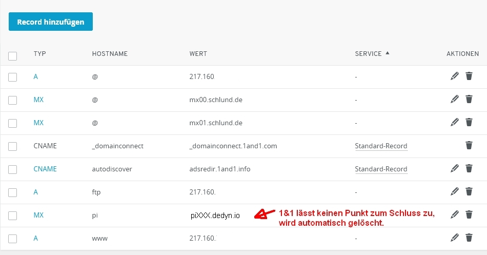

    • 3. April 2021 um 16:07

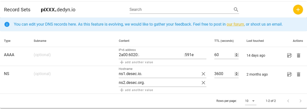

    So, ich habs jetzt geändert wie folgt:
    Nach dem Bild habe ich noch den NS Record gelöscht.
    Eine weitere Test-Mail habe ich danach gesendet, ist aber nicht angekommen.
    • 3. April 2021 um 16:15
  • Bracew
    34
    225
    • 3. April 2021 um 16:25
    Also so?

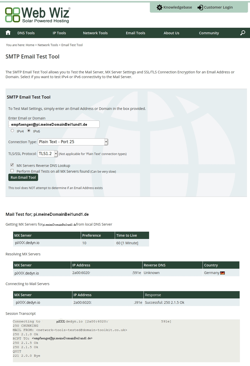

    Hallo und frohe Ostern,
    ich habe heute nochmals ein wenig probiert.
    1.) zunächst ein E-Mail Test über https://network-tools.webwiz.net/mail-server-test.htm. Dieser hat offenbar funktioniert. Nachfolgend das Protokoll:
    2.) ich habe eine E-Mail Adresse bei einem Schweizer Mail Provider. Zur Anonymisierung sagen wir mal ich@mail.ch
    Diese Adresse ist in meinem Thunderbird als IMAP-Acount eingebunden. Über Thunderbird an meinem heimischen PC habe ich vom Absender ich@mail.ch eine Test-Email an empfaenger@pi.meineDomainBei1und1.de gesendet, also an meine Adresse auf meinem RasPi. Erstaunlicherweise hat es funktioniert. Die E-Mail ist angekommen!
    Die selbe Mail habe ich jeweils über die Antworten Funktion ein paar mal hin und her gesendet. Alle sind jeweils angekommen!
    3.) Nun habe ich gedacht wäre der Knoten geplatzt und habe versucht Test-Mails von diversen meiner Deutschen E-Mail Acounts bei gmx.de, web.de und 1und1.de (sender@meineDomainBei1und1.de) an empfaenger@pi.meineDomainBei1und1.de zu senden, also an meine Adresse auf meinem RasPi. Aber keine kommt an!
    Was läuft falsch?
    Können die Schweizer IPv6 und die Deutschen nicht?

    • 4. April 2021 um 20:28
    Mich wundert das "unknown" bei dem Reverse DNS des MX Records. Evtl. sind hier die Schweizer laxer als die Deutschen und versenden die Nachricht auch an Mailserver für die der Reverse Lookup nicht erfolgreich ist?
    • 4. April 2021 um 20:40
    Mailserver sind sehr pingelig geworden. Es kann sein, dass es nicht an IPv6 liegt sondern daran, dass die Empfängerdomain ein Alias ist. Das kannst du testen, indem du den MX nicht in der DDNS Domain sondern statt des CNAME für pi.meineDomainBei1und1.de anlegst (also MX@pi.meineDomainBei1und1.de="piXXX.dedyn.io." und AAAA@piXXX.dedyn.io="IPv6 vom Pi"). Dann kannst du allerdings in der Zwischenzeit diese Subdomain nicht für andere Zwecke außer Mail verwenden, nur den DDNS-Namen direkt.
    Davon abgesehen halte ich es aber für verfrüht, Infrastruktur wie Mailserver heute schon IPv6-only betreiben zu wollen. Ich teste auch ab und zu, wie weit man ganz ohne IPv4 kommt. Das Ergebnis ist immer sehr ernüchternd. Gerade Mail eignet sich nicht zum Vorpreschen, weil du im Normalfall nicht mitbekommst, wenn dir jemand Mail schicken will und es nicht klappt. Man kann nicht ausprobieren, wie sich alle Mailserver verhalten, von denen man evtl. Mail bekommen will. Exotische Konfigurationen sollte man deshalb vermeiden. Wenn du das nur für interne Zwecke verwendest, hast du aber auch den Absender in deiner Kontrolle und kannst solche Experimente machen.
    Den Reverse Eintrag müsste die Deutsche Glasfaser setzen. Da sehe ich keine Chance.
