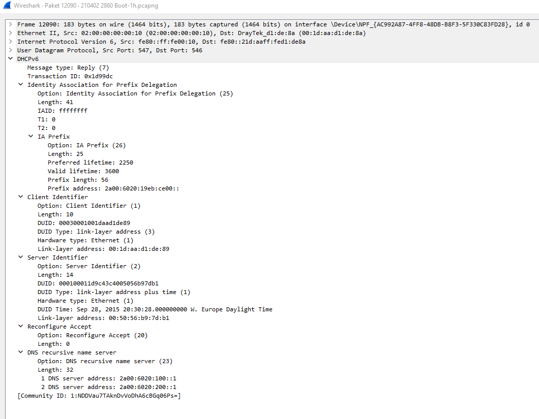

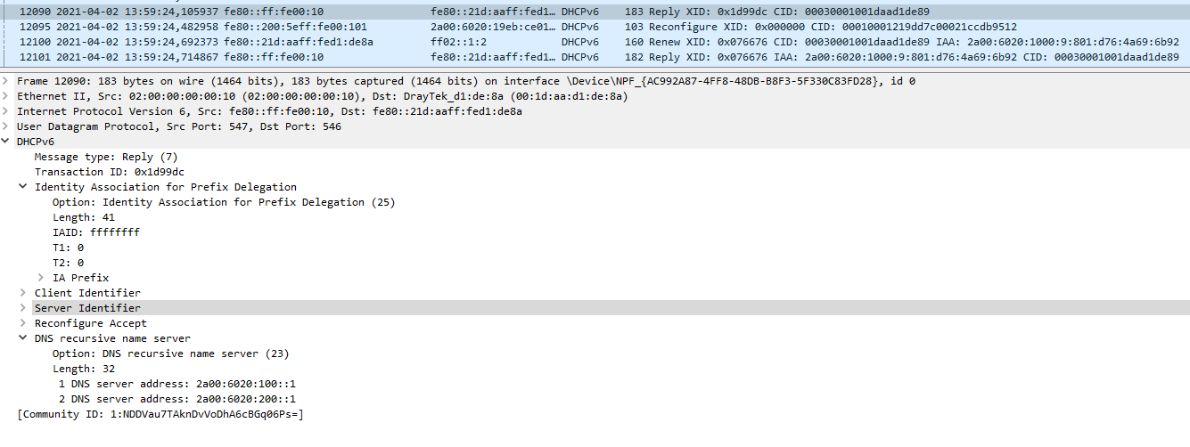

    Moin anbei ein Mitschnitt von Wireshark mit den 'Problem-Sequenzen'. Zu Anfang (13:49) alles ok und verstanden. Client und Server verständigen sich über Adressen, Prefix und Lifetimes.

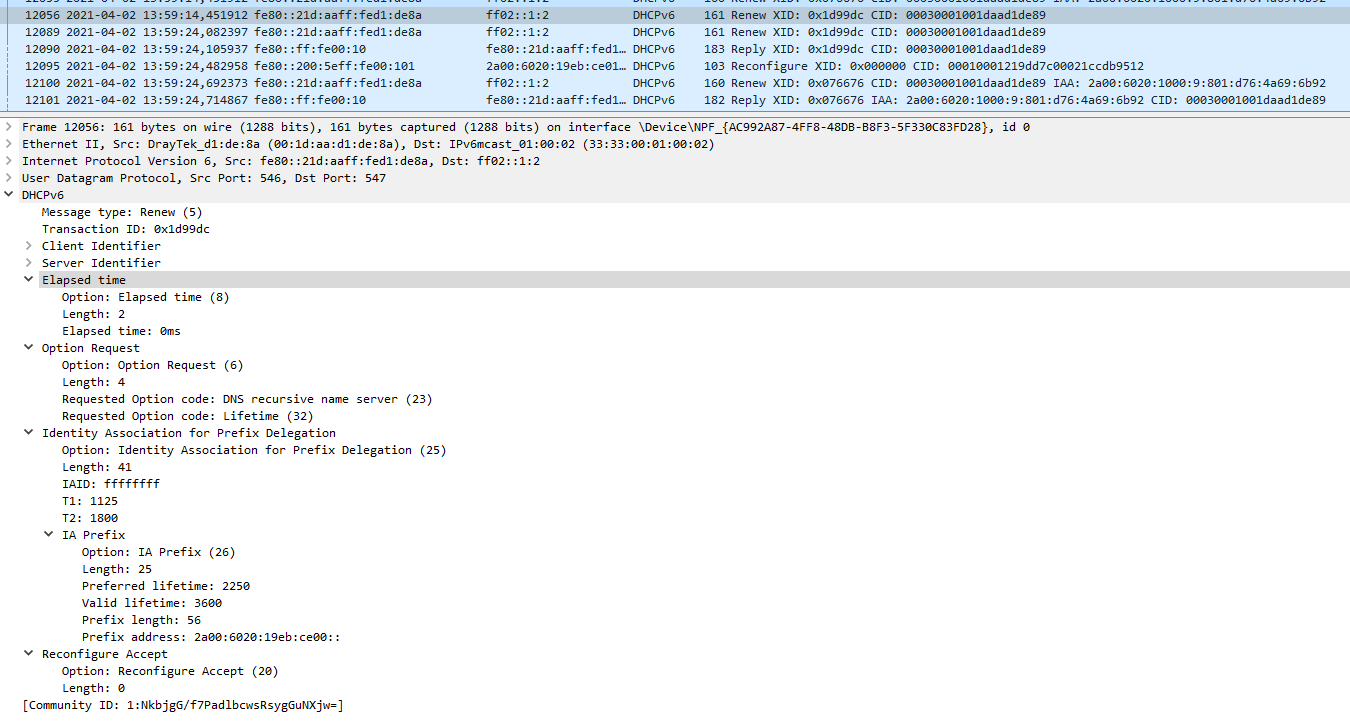

    Nach 20 Minuten (Frame 12056) sendet der Draytek 3 x ein "Renew" mit Optionen DNS und Lifetime:
    welches die DG nur mit den DNS Servern beantwortet (Frame 12090), d.h. keine neuen Lifetimes etc.:

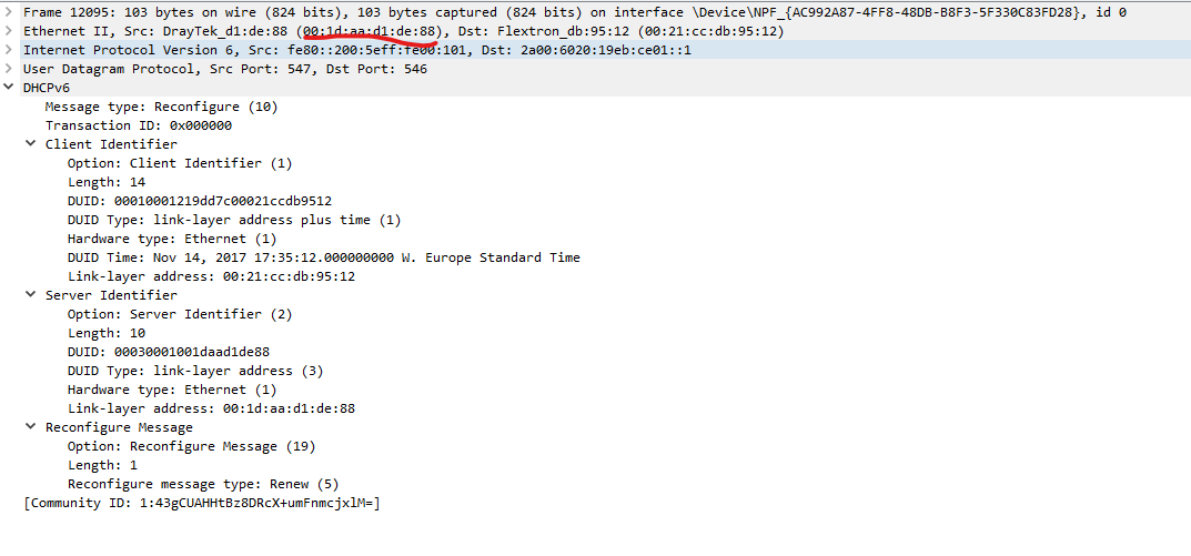

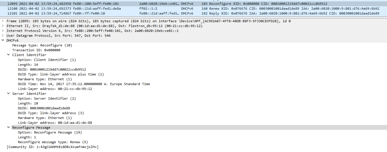

    Darauf antwortet der Draytek mit einer nicht zulässigen Antwort (Frame 12095) "Reconfigure" (diese darf meines Wissens nur ein Server versenden):
    und danach geht es 3x mit Pausen in eine Schleife Renew (DNS, Lifetime) -> Reply (DNS) bis nach 60 Minuten das Spiel zuende ist und der Link abbricht (Lease erloschen).

    Der Client darf laut RFC die Option 32 (Information Refresh Time) nicht in einer Renew Message anfordern sondern nur in einer Information Request Message. Das ist wahrscheinlich, was mit der "lifetime" Einstellung ein- oder ausgeschaltet wird. Diese Option hat dem RFC zufolge mit der Lifetime der Adressen nichts zu tun, sondern es geht um die Zeit, bis der Client wieder Information Request Messages schicken soll. Die braucht es hier aber gar nicht. Der Server schickt folgerichtig diese Refresh Time nicht in seiner Antwort. Vielleicht geht es beim Client deswegen nicht weiter. Also solltest du diese Option abschalten.
    Eine Reconfigure Message darf der Server laut RFC nicht annehmen.

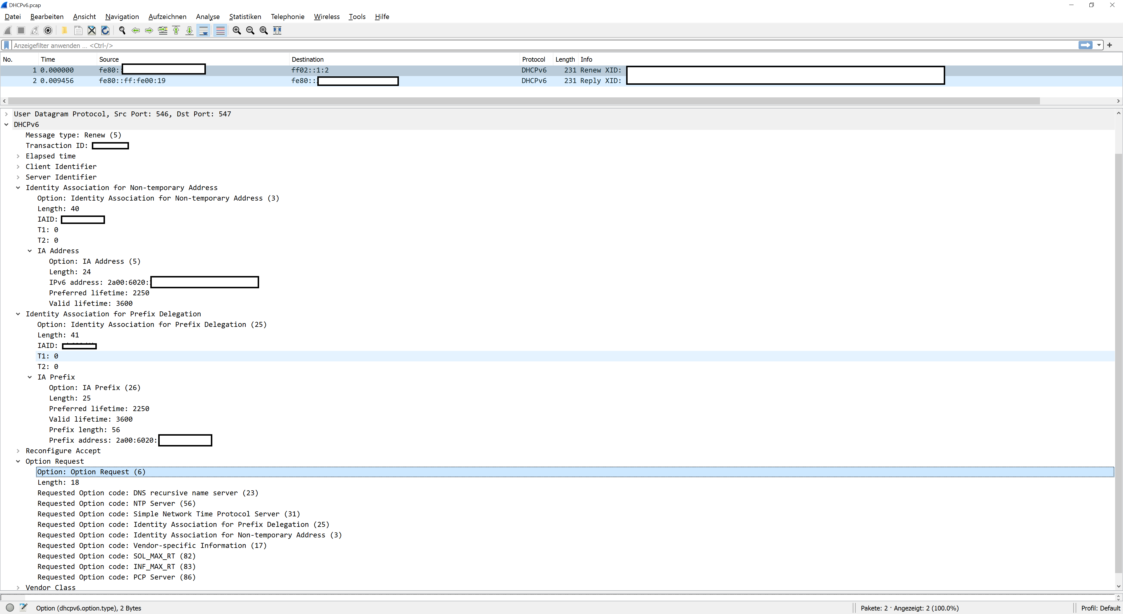

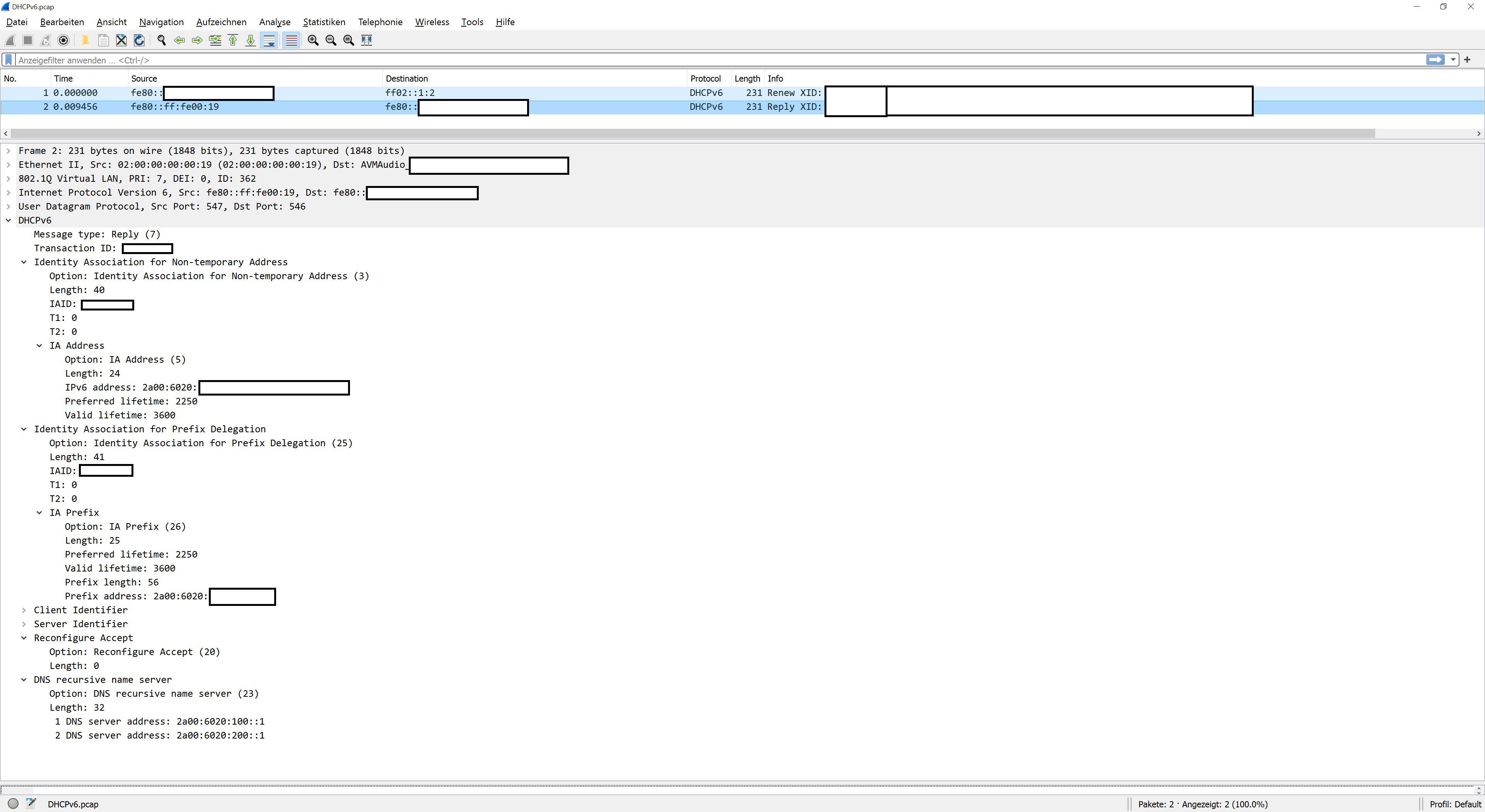

    zum Vergleich mal meine mit der Fritzbox aufgezeichneten DHCPv6 Pakete. Zur Info: Ich zeichne die mit dem AVM Paketmittschnitt auf, den AVM in den Support-Seiten der Fritzboxen versteckt. Dann spart man sich aufwendige Verkabelungen und Mirror-Ports mit einem Switch. Meistens mache ich es über fritzdump auf meinem Raspi, dann stört es auf dem PC nicht bei den sonstigen Beschäftigungen.
    Zu den Aufzeichnungen: Das hier ist das Renew Paket der 5530:
    Im Vergleich zum Paket von Taxan fällt auf, dass viel mehr Optionen von der Fritzbox abgefragt werden. Außerdem gibt es ein Feld "Identity Association for Non-temporary Address", das sehe ich vom Draytek gar nicht. im "Identity Association for Prefix Delegation" fällt auf, dass T1 und T2 andere Werte haben. Ich glaube aber nicht, dass das dramatisch ist.
    Und die Reply:
    Auch hier gibt es die "Identity Association for Non-temporary Address". Das Fehlen dieses Felds könnte ich mir als ursächlich für die Probleme vorstellen. Schließlich braucht es eine Zieladresse, zu dem die Pakete des Prefixes geroutet werden können. Die scheint aber nicht erneuert zu werden.

    • 3. April 2021 um 13:46
    Es ist kein Fehler, nur ein Präfix anzufragen. Der Anschluss funktioniert auch ohne die separate Adresse für den Router. Der kann seinem WAN-Interface einfach eine Adresse in einem anderen Subnetz aus dem Präfix geben. Das macht z.B. die Fritzbox auch, wenn statt Adresse+Präfix nur ein Präfix zugewiesen wird. Sie bevorzugt aber die einzelne Adresse, wenn sie eine bekommt. Deswegen sieht man die andere Konfiguration nicht oft. Ein direkt am NT angeschlossenes Endgerät würde allerdings i.d.R. kein Präfix anfragen und ohne die Einzeladresse nicht zurechtkommen. Der Draytek Router scheint aber auch eine einzelne Adresse auszuhandeln, nur nicht in der selben Anfrage.

    Was mich stört ist der Reconfigure, das darf er nicht senden. Weiterhin ist die Reconfigure Option "Renew" an einen Client, zumindest in diesem Moment denkt der Draytek, er ist DHCP Server am LAN (die Sender MAC ....de:88 ist die des LAN Anschlusses).

    Hier die DHCv6 Frames vor dem Reconfigure :
    1. - Renew:
    2. - Reply:
    3. - Reconfigure
    • 3. April 2021 um 18:51
    Und das Notebook hängt auch nirgends anders drin, z.B. per WLAN? Das Reconfigure ist eindeutig fürs LAN bestimmt, das geht aus verschiedenen Parametern hervor.
    Ansonsten müssen wir auf eine Antwort von Draytek warten. Das macht so keinen Sinn.
