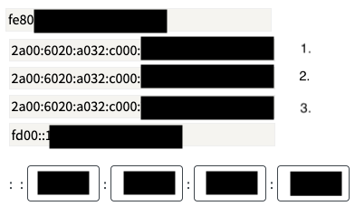

    In der Fritzbox gibt es unter den Netzwerk / Netzwerkverbindungen gleich 3 IPv6 Adressen für meinen Rechner, welche davon ist denn richtig?

    Die Adressen in der Fritzbox werden zum einen die Host-Adresse und dann die temporären Adressen sein, die sich dein Rechner gönnt. Temporäre Adressen werden regelmäßig geändert und bevorzugt für ausgehende Verbindungen genutzt, aus Privacy Gründen.
    Diese temporären Adressen könnten natürlich auch die Anzeige für gefiltertes ICMP verursachen: Die Abfrage kommt von einer temporären Adresse, und darauf führt ipv6-test.com den Pings aus. Die Adresse ist aber gefiltert, denn die Freigabe gilt natürlich für die Host-Adresse.

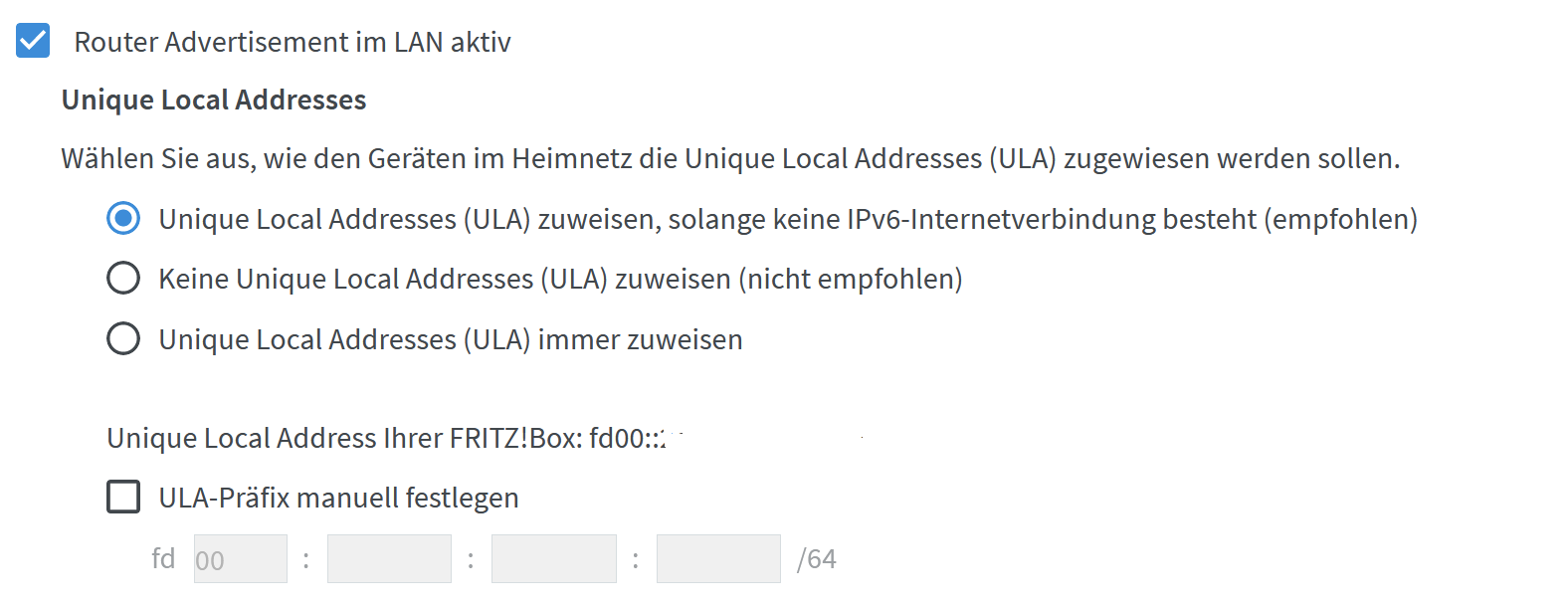

    Bei IPv6 kann ein Netzwerkinterface mehrere Adressen besitzen. Eine Frage meinerseits: Die Unique-Local-Address (ULA) hast Du warum angelegt?
    • 21. März 2021 um 14:05
    Fritzboxen verteilen ULAs bevor sie ein Prefix vom Provider bekommen haben. Da dürften die herkommen.
    7.551
    • 21. März 2021 um 14:20
    Bei meiner FB 7590 ist keine ULA unter Heimnetz -> Netzwerk -> Netzwerkverbindungen -> <Device> eingetragen, deshalb die Nachfrage. In den Heimnetz -> Netzwerk -> Netzwerkeinstellungen -> IPv6-Einstellungen sieht es so aus wie in deinem Screenshot. Hat die FB von Neyms keine IPv4 erhalten?
    • 21. März 2021 um 14:35
    Wenn du dein Gerät erst eingeschaltet hast, als die Box schon keine ULAs mehr verteilt hat, dann hast du auch keine mehr bekommen. Die Advertisements haben ja auch ein Verfallsdatum und verschwinden dann.
    Ich vermute, Neyms hat kürzlich seine Box rebootet. Nach dem Start hat die Box ULAs verteilt, bevor sie das Prefix vom Provider bekommen hat. Die ULAs sieht man da noch.

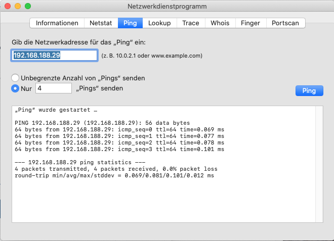

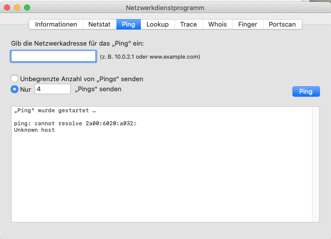

    frank_m Ich habe gerade versucht meinen Rechner anzupingen mit dem Netzwerkdienstprogramm. Pings auf Internetseiten funktionieren. Pings an die IPv6 meines Rechners nicht (die IP genutzt, die die FB in der Freigabe als "IP-Adresse im Internet" angegeben hat). Auch nach der Deaktivierung der OS Firewall kann ich mit dem Netzwerkdienstprogramm mich nicht an pingen. An die interne IPv4, die die Fritzbox kreiert hat, klappt das mit Ping ohne Probleme.
    Und danke frank_m, dass du sogar von Foundry die Installationsanleitung überprüft hast, das ist mal Einsatz! Ich hab den TCP Port zwar verändert, aber in der FB unter Freigabe für meinen Rechner eingestellt. Auch die Firewall von MacOS hab ich für Foundry freigegeben.

    • 21. März 2021 um 18:26
    Das Ping Programm hat nicht versucht, die IPv6 Adresse anzupingen, sondern einen Hostnamen aufzulösen. Prüfe noch mal, wie man dem Programm eine IPv6 Adresse mitgibt. Vielleicht muss man die in eckige Klammern setzen oder so.

    Leider hat das nicht geklappt. Ich hab im Terminal den ping6 Befehl benutzt, da das Netzwerkdienstprogramm wohl nur mit dem Standard "ping" Befehl arbeitet. Der Ping6 meldet, dass kein Packet zurückgekommen wäre.
    Wenn ich die interne IPv6 eingebe, die im Netzwerk zugeweisen ist, dann findet er alle Pings. Bei der öffentlichen IPv6, also der, die mir die FB bei der Freigabe anzeigt kommt kein Ping zurück.

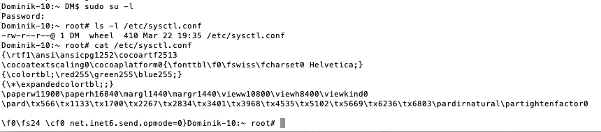

  • Neyms
    • 22. März 2021 um 20:15
    Hey alfalfa,
    ich hab jetzt eine Datei sysctl.conf in den Ordner etc abgelegt, dort in der ersten Zeite net.inet6.send.opmode=0 geschrieben und auch die Maschine neu gestartet. Ich habe unter ifconfig en0 und en1 zwar Einträge mit der Glasfaser Präfic 2a00:6020 aber keine in denen ff:fe in der Mitte des Interface Identifiers ist. Auch wenn ich ifconfig aufrufe zeigt er mir keinen passenden inet6 Eintrag.
    Aber ich bin begeistert über die Hilfe! Das hätte ich nicht so erwartet.
    • 22. März 2021 um 21:11
    Kannst du bitte als root (sudo su -l) schauen, dass die Ausgabe von ls -l /etc/sysctl.conf zeigt, dass die Datei dem Benutzer root aus der Gruppe wheel gehört und die Zugriffsrechte -rw-r--r-- sind, und dass cat /etc/sysctl.conf die Zeile net.inet6.send.opmode=0 ausgibt? Welche Version von MacOS verwendest du?
