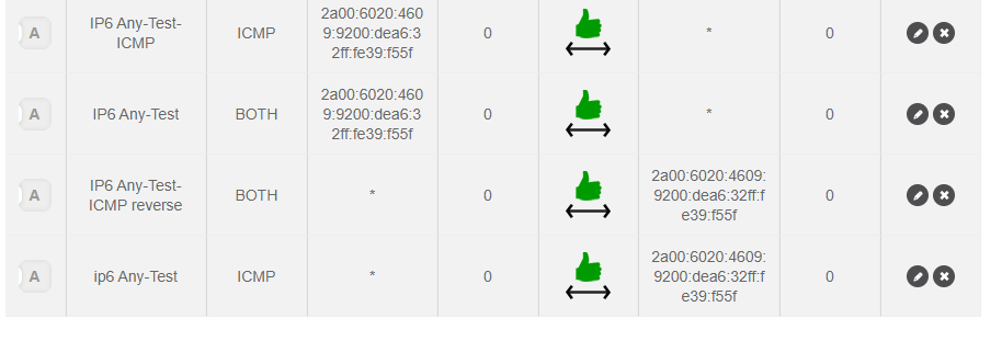

    Moin,
    nachdem die DG nicht mehr mit meinem Router reden möchte (oder umgekehrt, der Support ist aktiv), versuche ich als Workaround einen DG Basic Router (nicht kundeneigen, sondern von DG provisioniert) zu verwenden (Sagecom) - IPv4 soweit OK.
    Für IPv6 hat der DG-Router eine Firewall parametrierbar, die ich versucht habe, mit den in den vorangegangenen Post vorgestellten Hilfmitteln ($.util.isValidIpv6 = function(str) { return true; }) für beliebige Adressen zu öffnen:
    (f55f) ist eine Ubuntu Box auf dem LAN Port des Routers, IPv6 Ports beide "0", soll sein 'any port' ...? OK ?.
    Nach Einrichten der Regeln dann Ping Test nach draussen und von draussen zur Box, mit seltsamen Ergebnissen:

    aha, nochmal von drinnen --> draussen:
    root@ubuntu:~# tracert6 2001:4860:4860::8888
    traceroute to 2001:4860:4860::8888 (2001:4860:4860::8888) from 2a00:6020:4609:9200:dea6:32ff:fe39:f55f, 30 hops max, 60 bytes packets
    1 2a00:6020:4609:9200:eebe:ddff:fe29:e09b (2a00:6020:4609:9200:eebe:ddff:fe29:e09b) 0.381 ms 0.237 ms 0.245 ms
    2 2a00:6020:4609:9200:eebe:ddff:fe29:e09b (2a00:6020:4609:9200:eebe:ddff:fe29:e09b) 3006.596 ms !H 3005.630 ms !H 3006.172 ms !H
    (e09b) ist das LAN des DG Routers
    Genauso gab es zu Zeiten für Minutenbruchteile eine Antwort für das tracert von draussen --> drinnen, dann fail für längeren Zeit, so wie oben.
    Wie passt das alles zusammen ..... ???

    Was mich wundert ist, dass die Portnummern bei ICMP Freigaben angeben kannst. Das passt nicht zusammen.
    Funktionieren die ausgehenden Pings ohne Firewall-Regeln?

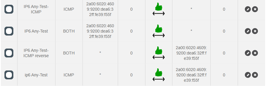

    merci frank,
    ping = icmp = keine ports (die trägt dieses teil selber ein).
    es sieht ja wohl so aus denke ich, als ob das dg netz den dg router nach ablauf kurzer zeit nicht mehr versorgt.
    ps: ja, ich habe bewusst keine fb bestellt ...
    vg donald
    foldende ergebnisse nach de-aktivierung der fw regeln:
    und ein dejavue:

    besonders beeindruckend, dass sich nicht mal ihr eigener DNS Server ping'en lässt:
    root@ubuntu:~# tracert6 2a00:6020:100::1
    traceroute to 2a00:6020:100::1 (2a00:6020:100::1) from 2a00:6020:4609:9200:dea6:32ff:fe39:f55f, 30 hops max, 60 bytes packets
    1 2a00:6020:4609:9200:eebe:ddff:fe29:e09b (2a00:6020:4609:9200:eebe:ddff:fe29:e09b) 0.254 ms 0.142 ms 0.248 ms
    2 2a00:6020:4609:9200:eebe:ddff:fe29:e09b (2a00:6020:4609:9200:eebe:ddff:fe29:e09b) 3005.638 ms !H 3005.623 ms !H 3005.597 ms !H
    Danach sieht das für mich überhaupt nicht aus. Ich würde sagen, dass die connection tracking Tabelle Zeit ihre Gültigkeit verliert. Das erklärt die temporären Einflüsse, die du siehst, am besten. Da ihr durch Manipulation Einträge erzeugt habt, die die GUI eigentlich nicht zulassen will, kam mir der Verdacht, dass es daran liegen könnte. Deshalb der Versuch ohne Regeln.

    @frank - ja, aber wie / warum auch immer, soll sich DG drum kümmern.
    Es ist ein provisionierter Router und IPv6 Connectivity ist zugesagt, Ticket bei DG ist offen.
    Merci für die vielen Hinweise.

    Warum macht ihr eigentlich diese Klimmzüge mit der Eingabe auf der Konsole, um ein "*" eingeben zu können? Gebt doch einfach eine gültige IPv6 Adresse ein, um das Ziel zu beschreiben. Ggf. kommt die Firewall damit besser zurecht, wenn sie auf Regeln stößt, die auch ihren Vorgaben entsprechen.
