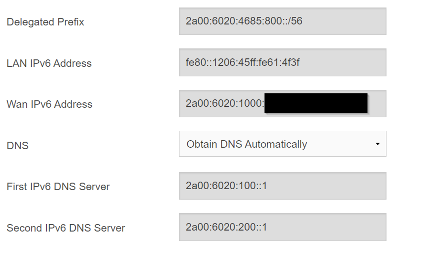

    Ob das komisch ist oder auch nicht, kann ich nicht beurteilen. Ich kenne auch nicht die Art und Weise, wie Du die Updates der IPv6-Adresse im AAA Record realisiert hast.
    Ich kann nur sagen, das das im Router dargestellte "Delegated Prefix" identisch mit dem Beginn des AAA Record sein muss, welcher wiederum identisch mit der/einer IPv6-Adresse deiner Synology ist.
    Mein Verständnis war immer, das IPv6 Adressen sich nicht ändern, darum hatte ich die auch in den AAAA Record eingetragen. Und die hat sich ja auch nie geändert. :/

    So weit war ich noch nicht. Der Router ist für mich noch nicht raus. Die LAN Adresse kann zwar richtig sein, ist aber trotzdem merkwürdig.
    Richtig, du kannst nicht einfach so einen eigenen Router testen, oder nur mit viel Aufwand (VLANs etc). Ansonsten musst du deinen Anschluss umstellen lassen von DG Router auf kundeneigener Router (was im vorliegenden Fall möglicherweise hilfreich sein könnte, um den Anschluss in den Normalzustand zu bringen).
    Ah ok.
    Warum glaubst du die LAN Adresse ist merkwürdig?
    Hier nochmal Screenshot auf englisch.
    Mein Problem ist halt: 1 Tag ohne Internet ist schwierig, wenn man dauerhaft Home Office macht. Wobei ich schon mal gehört habe (vermutlich eh hier im Forum), dass internet zu 99% immer funktioniert, nur Telefon kann Probleme machen.
    Aber ist natürlich sehr guter Punkt, 2x umstellen könnte vielleicht was "reparieren".

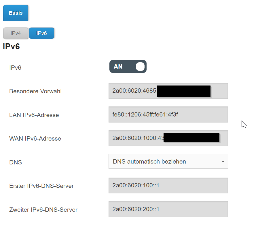

    Das deutet darauf hin, dass deine Endgeräte schon keine richtige IPv6 Adresse haben. Die link-lokale Adresse im Router bei LAN Adresse unterstützt den Verdacht.
    Ist die obere Anzeige "Besondere Vorwahl" (?) ein Prefix? Haben deine Endgeräte Adressen aus dem Prefix?
    Musste mal kurz schauen was ein Prefix ist. Hab auch Oberfläche mal auf englisch umgestellt, da steht auch "Delegated Prefix".
    Mein PC hat folgende IPv6
    IPv6-Adresse. . . . . . . . . . . : 2a00:6020:4685:800:9574:xxxx:xxxx:xxxx
    Das sollte ja so passen?

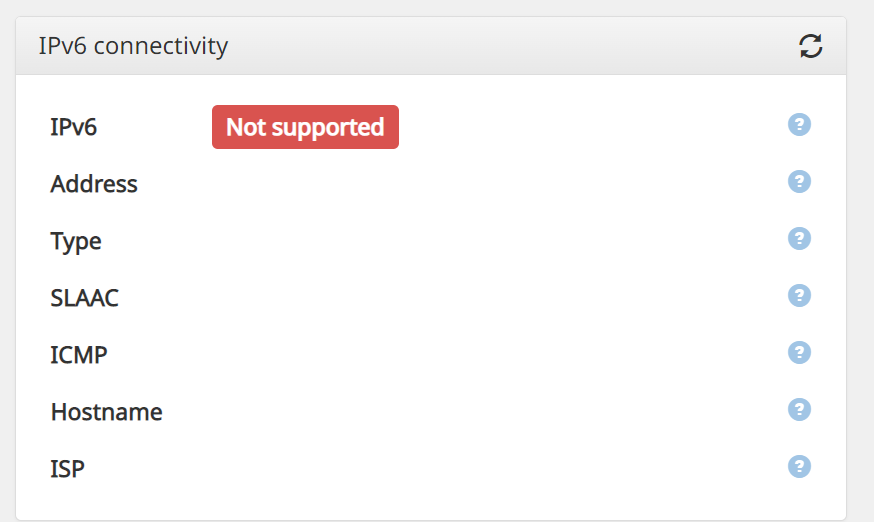

    ich habe seit paar Wochen Probleme mit IPv6. Da gab es eine Störung und in meiner "Verzweiflung" hatte ich gleich mal Router (DG-Router) resetet. Seitdem hab ich keine IPv6 Erreichbarkeit von außen mehr.
    https://ipv6-test.com/ sagt "Not supportet".
    http://www.ipv6now.com.au/pingme.php sagt, wenn ich meine WAN Adresse des Routers anpinge
    5 packets transmitted, 0 received, 100% packet loss, time 4029ms
    DG Support konnte mir bisher nicht helfen.
    Im Router sehe ich folgende WAN Adresse:
    Jemand eine Idee, dass vielleicht Problem doch bei mir liegt?
