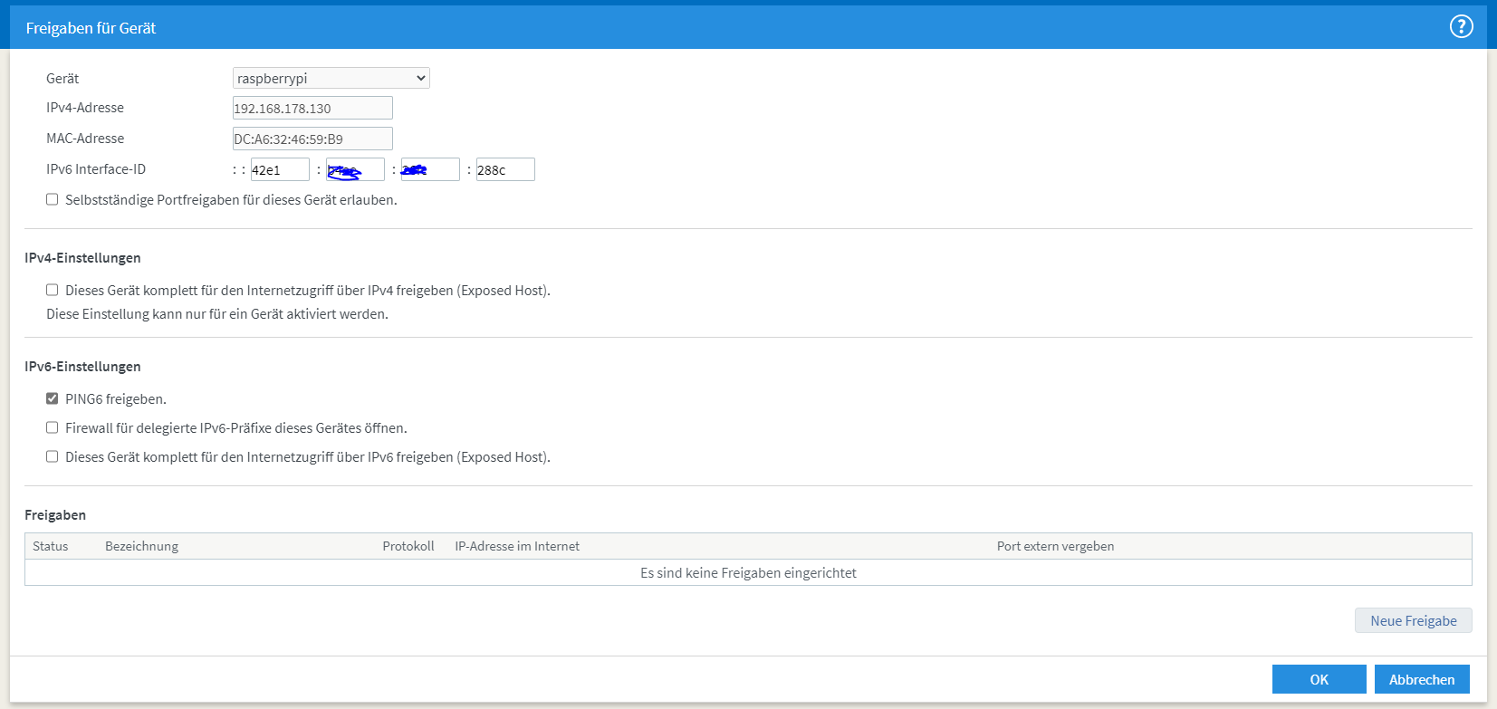

    Waishon genau ich habe das PING6 bereits freigegeben:

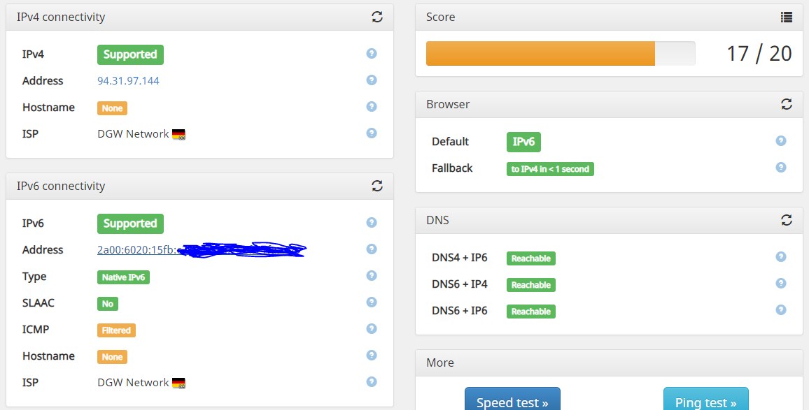

    Ich habe auch mal die Verlinkte Seite testen lassen. Hier das Ergebnis:

    Die IPv6-Adresse habe ich angepingt - das Funktioniert. Die Rückantwort auf den Ping zu dem PI ist auch tatsächlich die FritzBox Adresse - da hast du recht.

    In der Freigabe in der Fritzbox ist eine IPv6 Adresse eingetragen, die vermutlich dem Rapsberry PI nur temporär zugewiesen wurde. Bei IPv6 generiert der Client sich ja selber eine IPv6 Adresse mit dem der vom Router zugeteilten Prefix. Dies nennt man SLAAC. In der Regel wird dazu die MAC Adresse genutzt. 24 Bit (erster Teil der MAC, ein Bit wird noch geflippt) + ff:fe + 24 Bit (zweiter Teil der MAC). Der PI (bzw. netplan, was in zwischen default ist) nutzt vermutlich die Privacy Extension, sprich du bekommst alle X-Stunden eine neue zufällige IPv6 Adresse auf dem Raspberry PI zugerteilt.
    Vielleicht merkt man hier auch schon das Problem:
    Die IPv6-Adresse in der Fritzbox von der Freigabe wird aber nicht verändert. Dementsprechend funktioniert die Freigabe auch nicht mehr.

    Um sicher zu gehen dass es sich um keine Temporäre IP Adresse handelt, habe ich kurz mal Google angeschmissen und nach "scope global dynamic mngtmpaddr noprefixroute" gesucht. Folgende Seite Link hat mir einen Fehler in der Freigabe gezeigt.
    Sobald ich auf Freigabe gehe und ein neues Hinzufüge (z.B. den PI) dann hat der unter IPv6 Interface-ID eine andere Adresse stehen als welche der PI bekommen hat. Dasselbe verhalten habe ich auch bei einem anderen Gerät (mein PC) festgestellt. Ändere ich die Adresse so wie ich Sie aus dem PI auslesen kann, kann ich den Ping über meinen IONOS Server ausführen.

    Das Kernproblem dürfte sein, dass die Fritzbox nicht weiß, welche Adresse du freigeben möchtest. Die Adressen bildet ja mit der Konfiguration aus dem Youtube-Tutorial das Endgerät selbst, indem es irgendwelche Interface-Identifier an das Präfix hängt. Wenn die Fritzbox eine Adresse per DHCPv6 vergeben hätte, würde es wahrscheinlich passen.
    Die "mngtmpaddr" ändert den Interface-Identifier übrigens, wenn sich das Präfix ändert. Dabei ist egal, ob die DG dir mal ein anderes Präfix gibt, was selten aber nicht nie vorkommt, oder ob die Fritzbox die letzten 8 Bit des Präfix mal anders vergibt. Dann funktioniert die Freigabe wieder nicht. Am besten gibst du allen Geräten, die von außen erreichbar sein sollen, Adressen per DHCPv6 oder statische Interface-Identifier.
