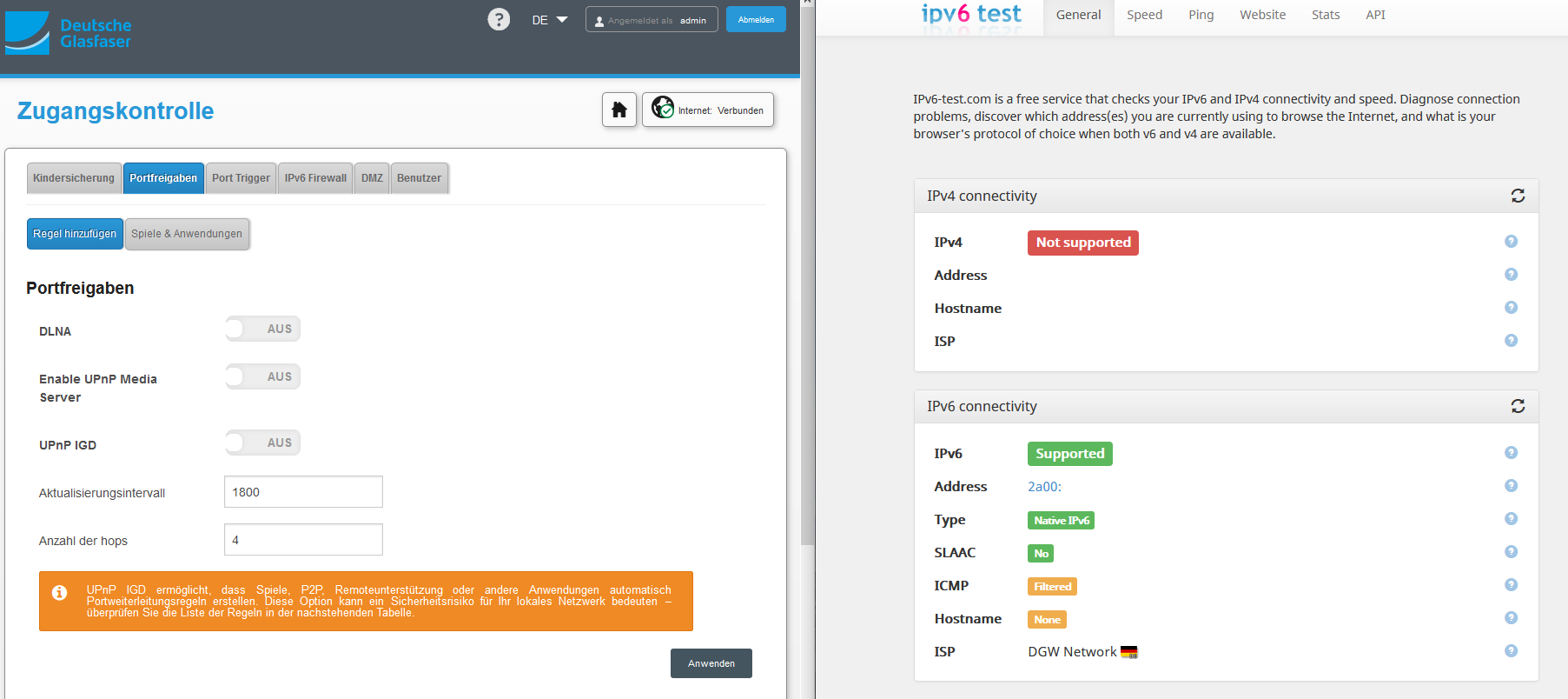

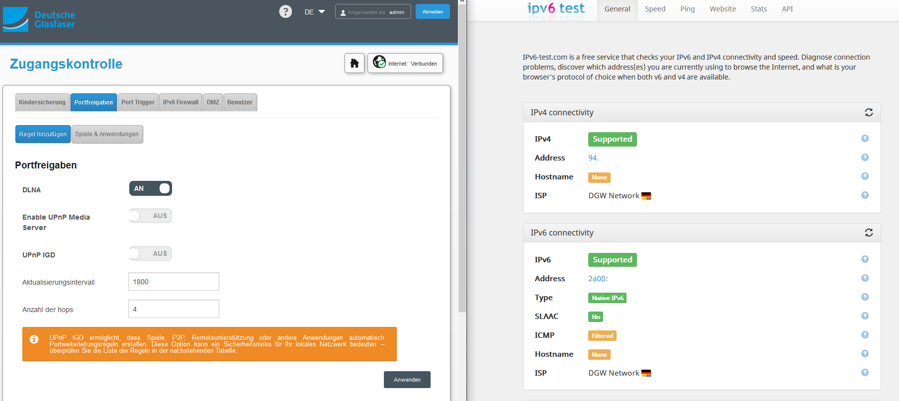

  • Tamblo
    • 31. Mai 2020 um 07:59
    Fehler gefunden, Sinn ergibt das allerdings nicht.
    Sobald DLNA im SAGEMCOM deaktiviert wird, ist keine externe IPv4 Verbindung möglich, nach aktivierung funktioniert es sofort wieder.
    Wenn mir jetzt noch jemand erklären könnte, was DLNA damit zu tun hat, wäre ich dankbar :)
