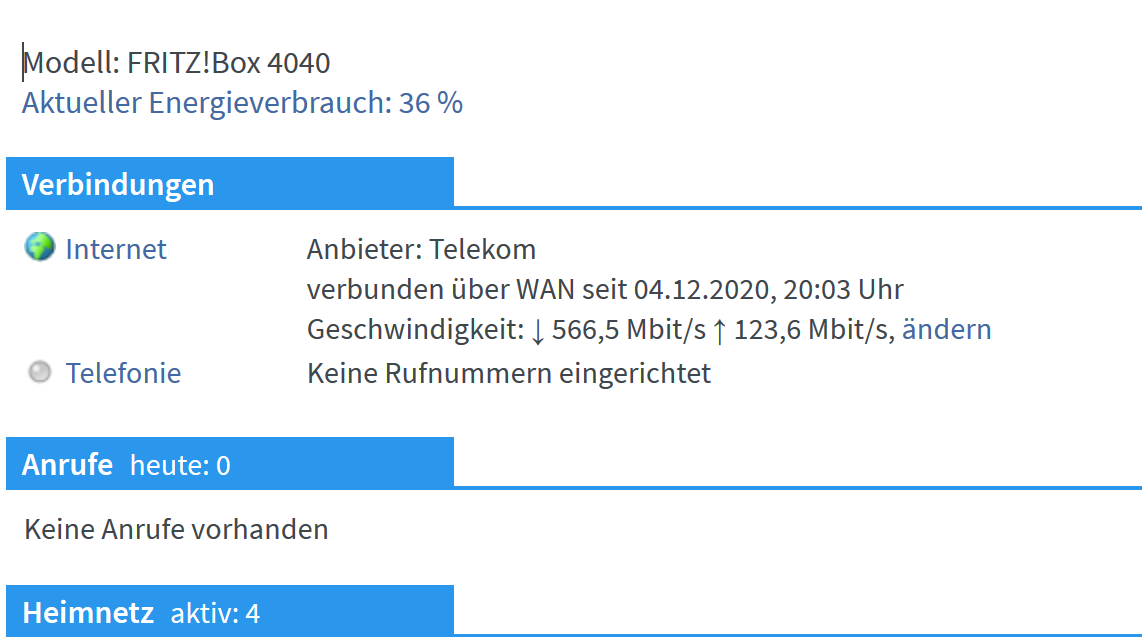

    Meine Eltern haben jetzt auch den gleichen Tarif wie ich "MagentaZuhause XXL Internet 500 Mbit down / 100 Mbit up".
    Habe jetzt zum Test eine Fritzbox 4040 für 70 Euro gekauft und muss sagen Preis-Leitung ist top (und das ist ja bei AVM er sonst selten).
    566 Mbit/s kommen voll an im down und up 123 Mbit/s. Wird nicht nur so angezeigt, ist auch voll nutzbar. WLAN ganz ok, aber da merkt man schon den Preis
    Der TP-Link Archer C7 für 59 Euro erzielt das gleiche gute Ergebnis, den habe ich auch getestet, WLAN erscheint mir aber etwas besser zu sein auf 2.4 GHz.

    Da ich kaum einen kenne der Telekom FTTH hat frage ich mal hier? Wie sieht es mit den Latenzen nach 1.1.1.1 - 8.8.8.8 - 45.135.201.6 aus. Und wie hoch ist der Jitter? Habe selber einen DG Anschluss und die Telekom wird hier bis ende nächsten Jahre auf das Netz der DG kommen und ich überlege zu wechseln, da ich mit dem Jitter von 1-3ms nicht so ganz zufrieden bin. Achso warum werden bei dir die Sync Speeds angezeigt? Der Router ist doch über LAN angeschlossen?
