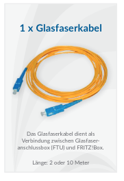

    Wegen der Stecker ist es mir noch nicht ganz klar. Ich hole mir dann ein passendes Adapterkabel?
    Diese scheinen aber immer zwei Adern zu haben (z.B. bei Conrad). Bei dem Singlemode wird dann nur eine genutzt?
    Oder kauft man nur so einen kleinen Adapter zum Aufstecken?
    Laut Installationsanleitung meines ISP, scheint es sich auch um blaue Stecker zu handeln. Also vermutlich eher SC/UPC?
    • 25. Mai 2020 um 23:06

    Das Bild aus der Installationsanleitung sieht mir nach einem Musterbild aus. Die Steckerkombination ist für FTTH unüblich und die Farbe ist mir zu orange für ein Singlemode-Kabel. Informiere dich lieber bei deinem Netzbetreiber, welchen Stecker (wahrscheinlich LC, weniger wahrscheinlich SC) und Schliff (APC oder UPC) du auf der Hausanschlussseite brauchst. Du brauchst dann ein Simplex Singlemode Kabel mit diesem Stecker und Schliff auf einer Seite. Welchen Stecker du am anderen Ende des Kabels brauchst, bestimmt das Endgerät. Für die Fritzbox 5490 wäre die abgebildete Kombination richtig: SC/(U)PC. Ein Kabel kann verschiedene Stecker und Schliffe an den Enden kombinieren. Das ist Adaptern vorzuziehen.

    Im Allgemeinen sind UPC-Anschlüsse blau, während APC-Anschlüsse grün sind (hier etwas Hintergrund-Lektüre). Der Ausschnitt aus dem Installationsplan deines Providers zeigt (wie von dir vermutet) ein SC/UPC-auf-SC/UPC Singlemode Simplex-Kabel.
    Die von Waishon empfohlen Transceiver haben eine LC-Simplex UPC Connector. Daher benötigst du ein SC/UPC-auf LC/UPC Singlemode Simplex-Kabel wie dieses: https://www.fs.com/de/products/40459.html
