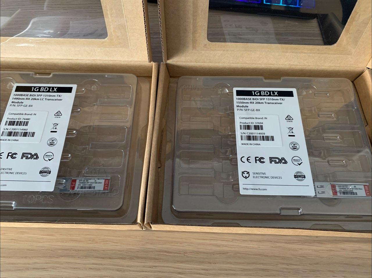

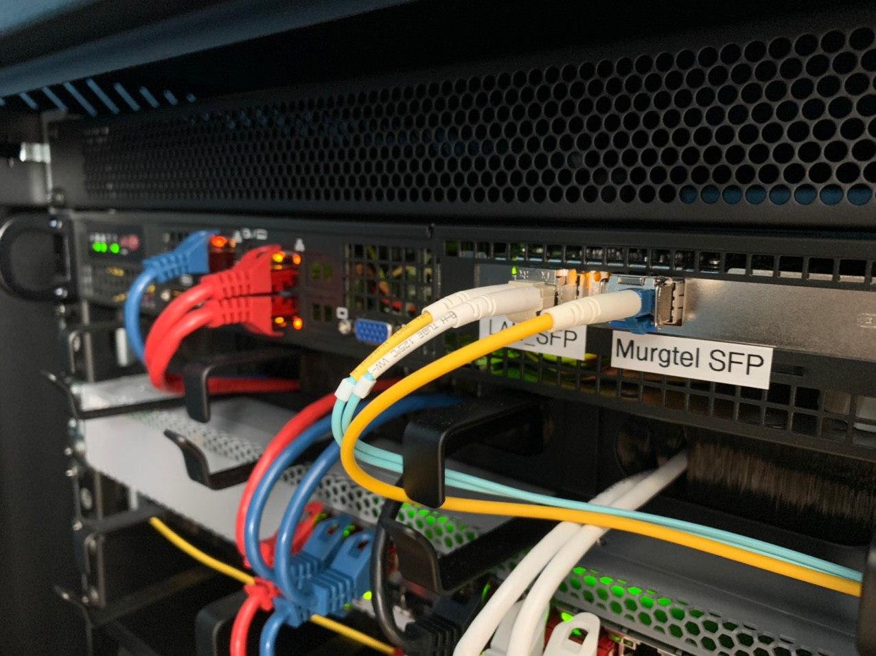

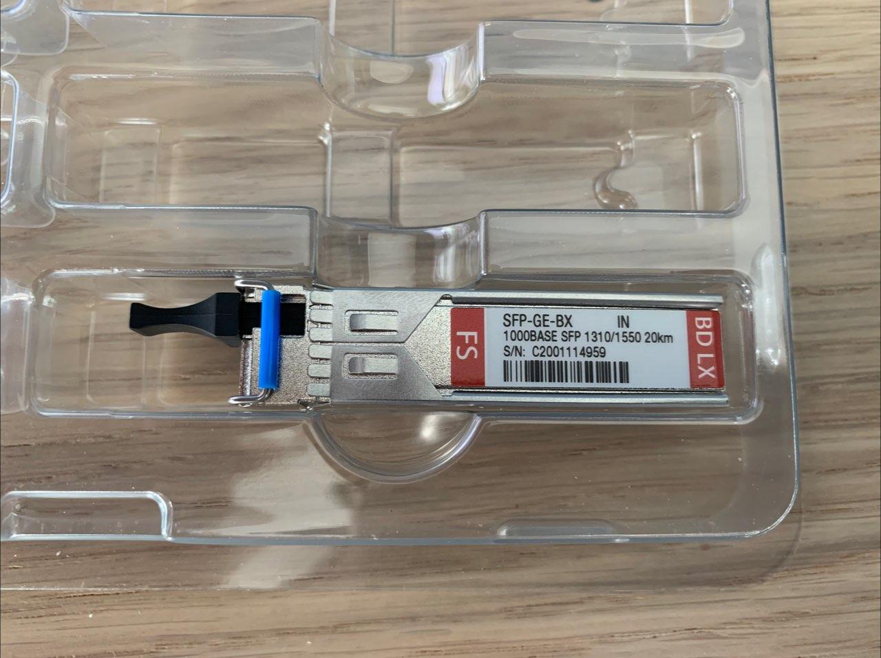

  • blubberBabsi
    • 17. April 2020 um 10:32
    Hi Sascha,
    ich wollte mich jetzt endlich zurueckmelden. Heute sind die bestellten SFPs endlich angekommen. Wie bereits geschrieben habe ich sowohl 1310/1419nm als auch 1310/1550nm fuer Intel bestellt.
    Das "IN" oben rechts auf dem Label steht dann wohl fuer Intel. Da ich leider noch immer nicht wusste, welche Wellenlaenge jetzt die richtige ist, habe ich einfach mal mit 1310/1490nm angefangen. Im pfsense habe ich fuer das WAN Interface die Mac der FritzBox hinterlegt, im DHCP Client den fritz.box Hostnamen gesetzt, das SFP-Modul eingesetzt, die Fiber eingestoepselt und siehe da: sofort Link! ^^
    Das Modul wird scheinbar auch richtig erkannt:
    Code: pfsense ifconfig
    [2.4.4-RELEASE][admin@dark-portal]/root: ifconfig -v ix0
    ix0: flags=8843<UP,BROADCAST,RUNNING,SIMPLEX,MULTICAST> metric 0 mtu 1500
            options=e400bb<RXCSUM,TXCSUM,VLAN_MTU,VLAN_HWTAGGING,JUMBO_MTU,VLAN_HWCSUM,VLAN_HWTSO,RXCSUM_IPV6,TXCSUM_IPV6>
            ether f0:b0:xx:xx:xx:xx
            hwaddr a0:36:xx:xx:xx:xx
            inet6 fe80::f2b0:14ff:feb6:c5ed%ix0 prefixlen 64 scopeid 0x1
            inet6 2a03:abcd:xyz prefixlen 64 autoconf
            inet 185.11.xx.xx netmask 0xfffffe00 broadcast 185.11.xx.xx
            nd6 options=23<PERFORMNUD,ACCEPT_RTADV,AUTO_LINKLOCAL>
            media: Ethernet autoselect (1000baseSX <full-duplex>)
            status: active
            plugged: SFP/SFP+/SFP28 1000BASE-SX (LC)
            vendor: FS PN: SFP-GE-BX SN: C2001114960 DATE: 2018-07-26
            module temperature: 51.89 C Voltage: 3.25 Volts
            RX: 0.21 mW (-6.69 dBm) TX: 0.29 mW (-5.25 dBm)
    Das ganze sieht jetzt so aus:
    Nochmal ein grosses Dankeschoen an alle, die mir bei meinem Vorhaben hier im Forum geholfen haben! :saint:
    Wenn ihr Fragen habt stehe ich euch gerne Rede und Antwort :)
