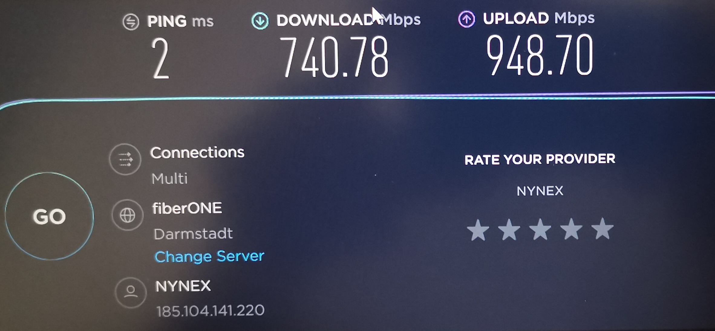

    Heute war es dann soweit. Das TP-Link-Modul mit 1550nm funktioniert anstandslos. Obwohl 1490nm vom Provider spezifiziert wurden.
    Leider limitiert mein Router den Download-Durchsatz. Ich bin trotzdem sehr zufrieden!

    Danke für diesen Datenpunkt zur SFP-Kompatibilität. Darf ich fragen, welcher Router bei 740 Mbps schlapp macht? Reine Neugier.
    Einen Draytek Vigor 2862ac benutzte ich aktuell. Ohne aktivierte Hardwarebeschleunigung funktionieren nur ca. 450Mbits.
