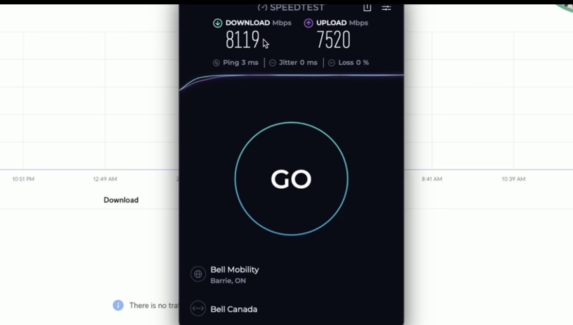

    hmpf wird der Upload beim UCG-Fiber (TX / Upload) nur über einen einzigen Single-Thread-Prozess abgewickelt? das soll die PPPoE-Up-Geschwindigkeit auf ~2–3G limitieren
    beim RX / Download soll über Multi-Core-Verteilung eine PPPoE-Geschwindigkeit von bis zu ~8 Gbit/s erreicht werden
    Das wird über separate Instruction Sets oder einen speziellen Co-Prozessor abgewickelt werden, da die UCG Fiber über Hardwarebeschleunigung für PPPoE verfügt. Und das damit auch 8G/8G mit voll aktiviertem IDS gehen, zeigt ein kanadischer User an einem PPPoE Bell 8G/8G Anschluss: https://www.reddit.com/r/Ubiquiti/com…ce-legacy-sct=1
    ahh ja
    und was ist damit:
    Single-Queue im Egress (Senden): Während für den Empfang (RX) Packet-Steering und Multi-Queue-Systeme greifen, wird die Sende-Warteschlange (Egress Queue) für PPPoE-Verbindungen im Linux-Kernel standardmäßig rein sequenziell abgearbeitet. Dadurch läuft der Sende-Pfad der WAN-Schnittstelle letztlich doch wieder auf die maximale Taktfrequenz eines einzelnen Prozessorkerns auf.
    haben die eine andere PPPoE Implementation im Kernel gemacht, damit das möglich ist?
    ahh ja
    und was ist damit:
    Spielt das eine Rolle, wie Ubiquiti das handhabt ?
    Hier noch ein Beispiel über eine symmetrische Bell 8 Gigabits Anbindung via PPPoE:
    Externer Inhalt youtu.be
    Es geht also...
    ja, natürlich spielt das eine Rolle. wie schafft es das?
  • kingpin42
    306
    544
    • 31. August 2026 um 12:56
    Ist nicht meine Aufgabe, das raus zu finden. Ich hab dir lediglich den Beweis erbracht, dass die UCG Fiber in der Lage ist, 8G symmetrisch über einen PPPoE Tunnel zu schieben.
    ich konnte nur herausfinden das es Ubiquiti mit HW Offloading macht.
    also bei Upload scheint es ein Limit zu geben, also doch nicht 8G symmetrisch
    Da halluziniert deine befragte KI wohl. Besser ist es in vielen Fällen, nicht immer Blind dem Output von KI-Modellen vollen Glauben zu schenken. Den Gegenbeweis siehst du oben im verlinkten YT Video.
    im Video sind es ja auch nur ~2066.61 Mbps im Upload also unter dem ca. 2,5 bis 3,5 Gbit/s Limit.
    Bisher habe ich nur die FRITZ!Box 4690 gefunden die mit PPPoE 8,5G Down und 8.5G im Up symetrisch schaffen sollte.
    Dann sprechen wir nicht vom selben Video:
