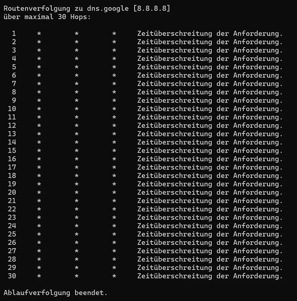

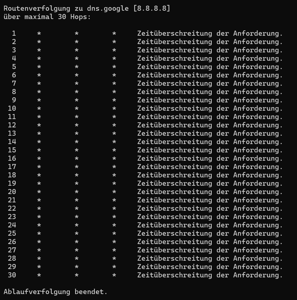

  • Kaiomatic
    • 12. Juli 2026 um 15:36
    Zahl, dann zwei Sternchen, dann Zeitüberschreitung der Anforderung

    • 12. Juli 2026 um 15:48
    Kannst du das laufen lassen und davon einen Screenshot davon machen?

    • 12. Juli 2026 um 16:01
    Und was sagt ipconfig?
    Das sieht nicht so aus, als wäre es in Ordnung.

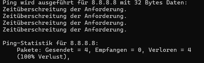

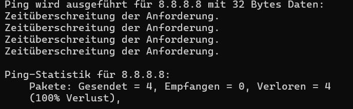

    • 12. Juli 2026 um 16:02
    Dazu bitte noch
    ping 8.8.8.8

    Ping liefert folgendes:
