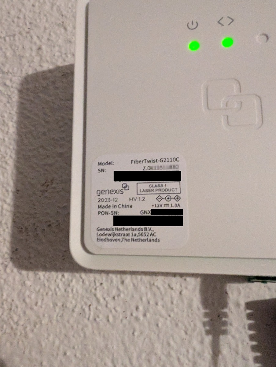

    ich bekomme demnächst einen Glasfaseranschluss von Leonet (Ausbauer und Netzbetreiber, UGG-Netz). Leonet liefert standardmäßig einen FiberTwist als ONT und unterstützt offiziell keine FritzBox Fiber im Direktbetrieb.
    Mir ist bewusst, dass der Weg über den FiberTwist im Aktiv-Modus als ONT + FritzBox per LAN funktioniert – das ist aber nicht mein Ziel.
    Ich möchte meine FritzBox 5690 Pro direkt per GPON betreiben, also die FritzBox übernimmt die ONT-Funktion selbst.

    zu 2. - 5. einfach Leonet anschreiben, dann bekommst du alle Daten, die du benötigst - außer die ONT-ID: die steht auf dem ONT von UGG drauf oder loggst dich in den ONT ein (Zugangsdaten auf der Rückseite) und kopierst sie dort raus.

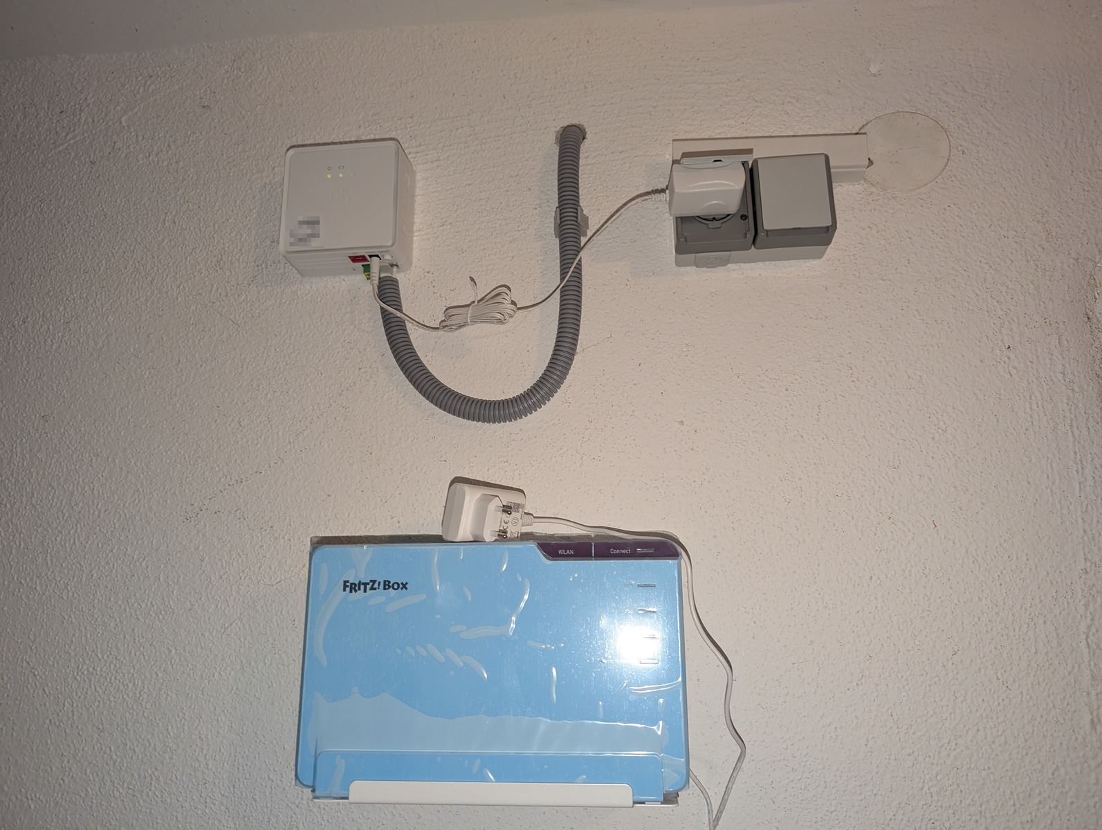

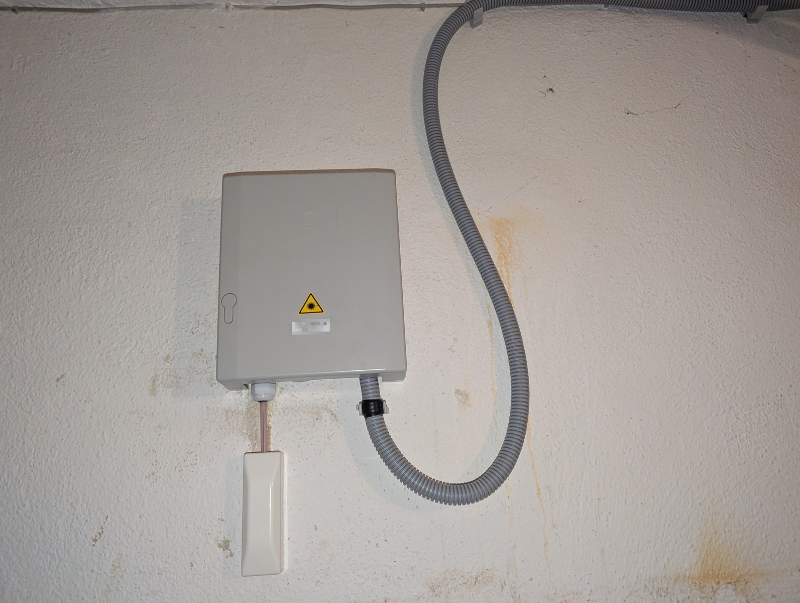

    Was für einen ONT hast Du?
    Ist es auch der FiberTwist, bei dem GF-TA und ONT "vereint" sind oder den schwarzen ONT der mittels Kabel an einer seperaten GF-TA angeschlossen ist?

    Den schwarzen ONT, der mittels Kabel (Glasfaser) an einer separaten GF-TA angeschlossen ist.

    Okay, danke. Das ist noch der bessere ONT für solche Vorhaben. Der FiberTwist ist doch wieder so eine Art Zwangsgerät.

    Es gibt auch einen passiven Fibertwist-Aufsatz statt dem Fibertwist ONT Aufsatz:
    https://www.kleinanzeigen.de/s-anzeige/der-fibertwist-f-2115-einzeln-version-2-0/2940183815-168-1329
    Dort kannst du dann ganz einfach deine eigene Fritzbox anschließen. Ob Leonet selbst auch den passiven Fibertwist-Aufsatz herausgibt weiß ich leider nicht.
    Bei mir hat die Deutsche Glasfaser auch einen Fibertwist angebaut (allerdings wurde mir direkt der passive Aufsatz montiert und ein externes ONT dort angeschlossen)

    Die Fibertwist Aufsätze sind alle Plug'n'Play (ist also kein Aufwand). Man also auch jederzeit wieder den Fibertwist ONT-Aufsatz dort wieder draufsetzen.
