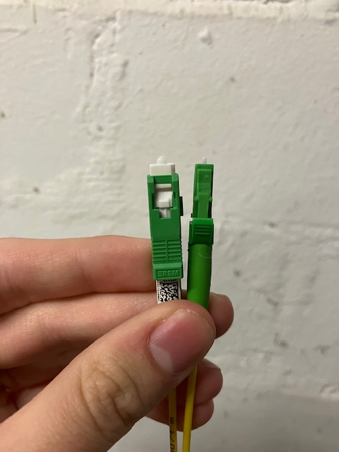

    Ich habe ein Verständnisproblem, daher meine Nachfrage. Du schreibst "Ich habe es auch mal direkt am HÜP angeschlossen". Worin besteht der Unterschied bei beiden Anschlussarten?
    Welche Stecker hast Du auf beiden Seiten des Glasfaserkabels und wo steckt welcher drin?

    Hallo, vielen Dank für die Nachfrage.
    In der Garage hängt bei uns ein größerer Glasfaser-Kasten, etwa 30 cm hoch. Unten an diesem Kasten gibt es einen Duplex-Anschluss für LC/APC. Dort habe ich ein 15 m Duplex-LC/APC-Glasfaserkabel angeschlossen.
    Am anderen Ende des Kabels habe ich eine Glasfaserdose mit LC/APC-Anschluss montiert. Das ONT habe ich dann an diese Glasfaserdose angeschlossen, per Simplex LC/APC Kabel (das hat E.On mir mitgeliefert).
    Getestet habe ich es so:
    • Am linken Port der Glasfaserdose, also Port A, blinkt am ONT nur die PON-LED.
    • Am rechten Port, also Port B, leuchtet die Alarm-LED und die PON-LED bleibt aus.
    Mit „direkt am HÜP angeschlossen“ meinte ich: Ich habe das ONT testweise direkt an den Glasfaser-Kasten in der Garage angeschlossen, also ohne die 15 m Verlängerung und ohne die zusätzliche Glasfaserdose dazwischen.
    Der Unterschied zwischen beiden Anschlussarten ist also nur:
    • Einmal ONT direkt am Glasfaser-Kasten/HÜP.
    • Einmal ONT über mein 15 m Duplex-LC/APC-Kabel und die zusätzliche Glasfaserdose.
    Die Verlängerung habe ich gemacht, weil mein Ethernet-Anschluss bzw. Routerstandort etwa 15 m vom Glasfaser-Kasten entfernt ist.
    • 28. April 2026 um 16:36
    OK, hatte ich mir schon gedacht. Bei Unklarheiten Frage ich gerne nach. So hätte ich auch getestet.
    Nur so nebenbei: an dem HÜP in der Garage sind keine Duplex-Stecker, das sind zwei Simplex-Stecker. Im FTTH-Umfeld wird mit bidirektionalen Modulen gearbeitet, also zwei Wellenlängen (RX und TX) auf einer einzigen Faser. Da Du beim Testen auch einmal eine rote LED beschrieben hast: auf diesem Port ist die Faser nicht beschaltet/beleuchtet, daher das rote Dauerlicht bei Alarm.
    Hat dein Nokia ONT keine SC/APC Buchse? Eigentlich ist das die übliche Bauform und erfordert ein Gf-Kabel mit LC/APC Stecker auf der einen und SC/APC Stecker auf der anderen Seite.
  • Arcardy
    16
    • 28. April 2026 um 17:05
    Stimmt, richtig. Ich habe gerade nochmal nachgesehen, du hast recht. Der linke Stecker war im ONT. Der rechte in meiner Glasfaserdose. Vielen Dank schonmal dass du mir hilfst :) Aber bislang muss ich wohl auf E.On warten. Noch bin ich E.Off.

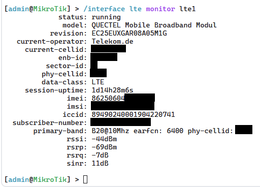

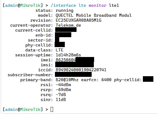

    Ich habe an meinem MikroTik Router ein Quectel LTE Development Board angeschlossen. Darauf befindet sich ein Quectel EC25-EUX LTE Modem, Cat. 4 (150 Mbit/s), miniPCIE. Als USB Modus musste ich per AT Command manuell MBIM setzen, danach hat mein MikroTik hap ax s das DevBoard erkannt.
    Plan für heute: Ich habe ja mehrere MikroTik Router im Hause. Einer ist auf den Dachboden. Dort werde ich das DevBoard anschließen. Denn: Dort oben sind LTE-800 Gebäude-Außenantennen, unbenutzt (hatten wir damals für Telekom Hybrid montiert und nie wieder abmontiert..) 8) Und daran schließe ich es an.
    Da ich die SIM aus meinem Handy allerdings brauche werde ich nun heute alle Tankstellen anfahren, auf der Suche nach einer Telekom Prepaid Sim. Die werd ich dann heute noch aktivieren (per Selfie Ident). Täglich werde ich für ~7€ die Dayflat Unlimited buchen.
    Und um die Kosten mach ich mir keine Sorgen. Nach Paragraph 58 des TKG steht mir in den ersten zwei Tagen jeweils 5€ Entschädigung zu. Und ab dann jeweils 10€ pro Tag. Mit heute wären das schon 30€.
    Und da ich nicht davon ausgehe dass E.On das zeitnah hinkriegt (es ist ja nun auch erstmal langes Wochenende).. denke ich ist mein Plan erstmal vertretbar. Ich kann mir leider sogar durchaus vorstellen dass E.On es mittelfristig nicht hinkriegt, also dass es noch länger dauern wird. Die wissen ja selbst nicht wann.
    Man, was fürn Glück. Das Developmemt Board lag ein Jahr lang verstaubt im Schrank und ich hatte es schon als Fehlkauf abgetan. ... Tja. Jetzt rettet es mir den Hintern. :saint:

    Inzwischen hab ich mir ein LTE Backup besorgt. Hierfür bin ich am 1. Mai an eine Tankstelle gefahren und habe eine Telekom SIM Karte gekauft. Da habe ich dann direkt 15€ aufgeladen und die Dayflat Unlimited für 8,95€ / 24h gebucht. Ich hab dann in einer meiner vielen Kisten gekramt und noch n tolles Spielzeug gefunden: Ein Quectel LTE Development Board. Eigentlich gedacht für Mobilfunkbetreiber oder Modemhersteller. Hat sogar n RJ10 Port für n Telefonhörer. Auf dem Board ist ein LTE Cat.4 Modem (austauschbar, mini PCIe) verbaut. Genau das richtige. Und wir haben am Haus nach wie vor LTE Band 20 Außenantennen, die genau auf einen Telekom LTE Masten zeigen. Es passte also alles ziemlich gut zusammen. Glück im Unglück. Ich hab das Dev-Board an meienen Mikrotik Router angeschlossen. Die SIM Karte eingesteckt, die LTE Antennen verbunden. Ich musste noch ne halbe Stunde lang herumkonfigurieren, aber dann lief mein LTE-Notfallsetup. Endlich wieder Internet! Endlich!
    Tag 7 der Störung (Montag, 4. Mai).
    Das lange Wochenende hatte ich zum Glück wieder Internet. 20 - 35 MBit/s Download, bis zu 20 MBit/s Upload. Je nach Tageszeit. Band 20 ist nicht das schnellste Band, die Telekom hat dort nur 10 MHz. Und das Modem kann kein Carrier Aggregation. Dafür lief es bislang enorm stabil (siehe Screenshot, TOP Empfangswerte).
    Nur dass ich immer wieder nachbuchen muss ist nervig und teuer...
