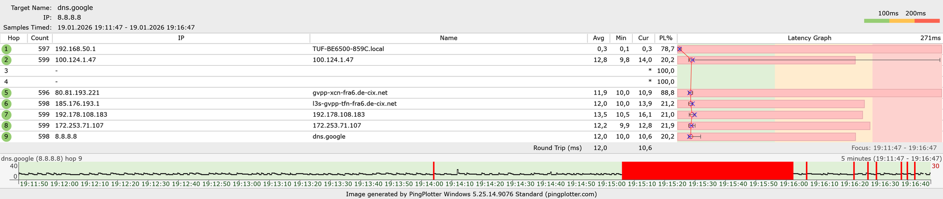

    Ich habe nun seit November 2024 immer wieder Probleme mit meiner Internetverbindung. Diese äußert sich in Ping-Spikes und Packetverlusten, welche in unregelmäßigen Abständen mehrmals täglich auftreten(siehe Bild_1). Über diesen langen Zeitraum habe ich vieles versucht, jedoch waren meine Lösungsansätze nicht von Erfolg gekrönt und die Probleme traten immer häufiger auf. Spürbar sind die Probleme auf allen Geräten unabhängig der Verbindungsart.

    Auf deinem ersten Hop zum lokalen Router hast du schon 80% Paketverlust. Das macht es enorm schwierig, einzuschätzen, was von den Verlusten lokal erzeugt wird, und was im Netz hinter deinem Router.

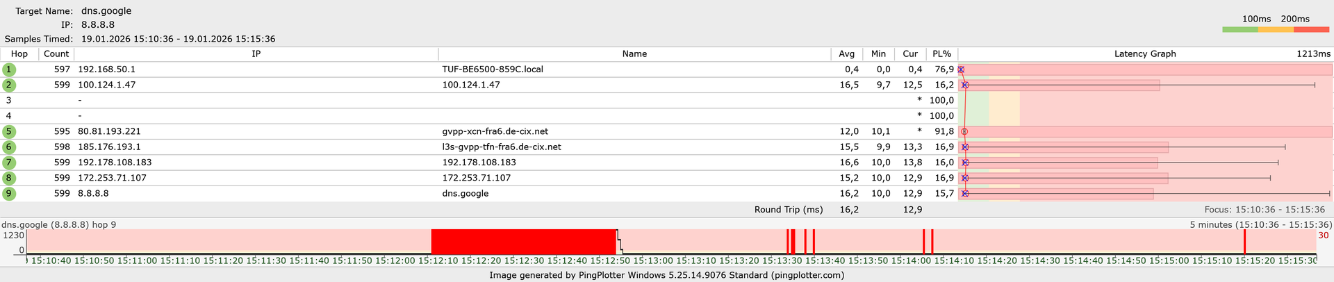

    • 21. Januar 2026 um 12:18
    Ist das Besser?
    Klar, Traceroute-Diagnostik ist heuristisch, aber enorm schwierig ist sie nicht...
    Wir wissen alle ob der Problematik "Ratenlimitierung von ICMP-Beantwortung und ICMP-Depriorisierung" wenn ein Hop tatsaechlich fuer X% Verlust verantwortlich ist, dann sieht man das daran, dass alle Hops dahinter ebenfalls mindestens X% Verlust zeigen... also genau das Bild das in allen Traces von Joosen zu sehen ist...

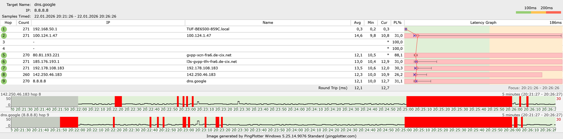

    Der Packetverlust scheint auf dem 8. Hop sichtbar zu werden, meint es kommen weniger Packete an. Bedeutet das, dass diese am 7. Hop verloren gehen oder auf dem Weg zum 8.? Oder gehen diese nicht verloren, da an einem späteren Hop wieder 10 mehr ankommen?

    Pingplotter/traceropute sendet (ich simplifiziere) individuelle Packet an jeden Hop auf dem Pfad d.h. ein Packet das fuer Hop 8 als Loss berichtet wird kann auf der gesamten Strecke zwischen deinem Computer und Hop 8, oder sogar auf dem Rueckweg von Hop 8 zu Deinem Computer verloren gegangen sein. Da hier der Verlust quasi ab Hop 2 bei 30% liegt ist mein Verdacht das Problem ist zwischen Hop1 und Hop2 weil ab Hop 2 die Verlustrate etwa konstant ist...
    Hier ein Link zu einem guten How-To fuer Traceroute-Interpretation:
    https://archive.nanog.org/sites/default/files/10_Roisman_Traceroute.pdf
    Hier ist besonders Seite 36 relevant:
    Spotting The Cosmetic Loss/Latency
    • If there is an actual forwarding issue, the loss or
    latency will persist across ALL future hops as well.
    • Example (not a real issue in hop 2):
    1 ae3.cr2.iad1.us.nlayer.net 0.275 ms 0.264 ms 0.137 ms
    2 xe-1-2-0.cr1.ord1.us.nlayer.net 18.271 ms 128.257 ms 68.001 ms
    3 tge2-1.ar1.slc1.us.nlayer.net 53.373 ms 53.213 ms 53.227 ms
    • Latency spikes in the middle of a traceroute mean
    absolutely nothing if they do not continue forward.
    • At worst it could be the result of an asymmetric path.
    • But more often than not, this is an indication of an artificial
    rate-limit or prioritization issue.
    • Try a non-TTL expiring method like “ping” to confirm the behavior.
