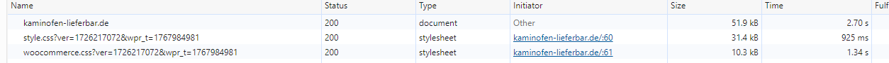

    Bei mir sieht das so aus: Die Seite hängt zur Zeit wieder stark mit Drehkreisel beim Laden.

    Und hier im Edge Browser:
    1000/500 MBit/s

    froeschi62 Schau mal auf die roten und blauen zahlen unten rechts um Netzwerk-Tab da steht die gesamtzeit drin. Die befinden sich in der leiste unten.

    millen ..rote und blaue Zahlen unten rechts im Netzwerk Tab... sehe da nichts
    Mache doch bitte mal einen Screenshot. Danke!

    froeschi62 Alles gut, ich hab selbst ne weile gebraucht :D Unten in der mitte auf deinem Screenshot:
