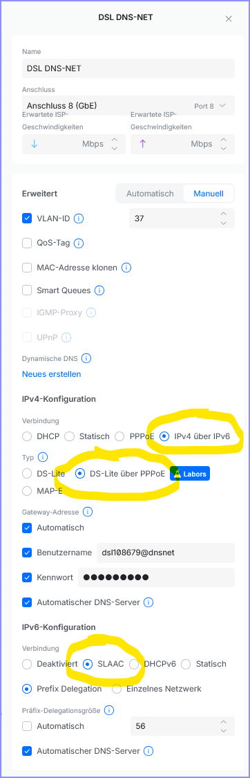

    • 23. November 2025 um 15:23
    Welche Version benutzt du als UnifiOS und welche bei NETWORK?
    Das Problem waren die alten Versionen, die nicht PPPoE mit DS-Lite unterstützt haben.
    Mit UniFi-OS 5.0.5 und Netzwerk 10.0.156 wird es auf jeden Fall unterstützt.
    Hier ein Beispiel. Ich selber benötige es nicht, da ich eine öffentliche IPv4 Adresse und Dual-Stak habe.
    Siehe auch: Unifi sucht Tester für DS-Lite i. V. m. PPPoE

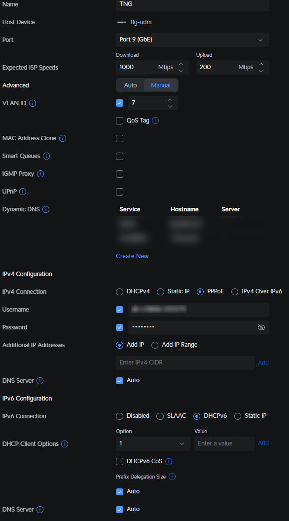

    Moin Phino,
    vielen Dank für Deine Nachricht und den Screenshot. Ich bin aktuell bei der UniFi-OS 4.4.6 und Network bei 9.5.21.
    Du scheinst Beta-Tester zu sein, da es die von Dir beschrieben Versionen noch nicht im Official release gibt.
    Vielleicht ist es aus meinem Text nicht gut genug heraus gekommen, mein Anschluss ist KEIN DS-Lite Anschluss. Der Anschluss wurde von TNG auf Dual-Stack umgestellt. Wenn ich eine Fritzbox anschließe, bekomme ich eine öffentliche v4 und v6. Bei meiner UDM bekomme ich leider nur die öffentliche v4 aber keine v6.
    Wie sind denn Deine Einstellungen für Deinen Dual-Stack Anschluss? Bist Du auch bei TNG?

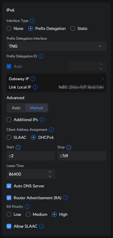

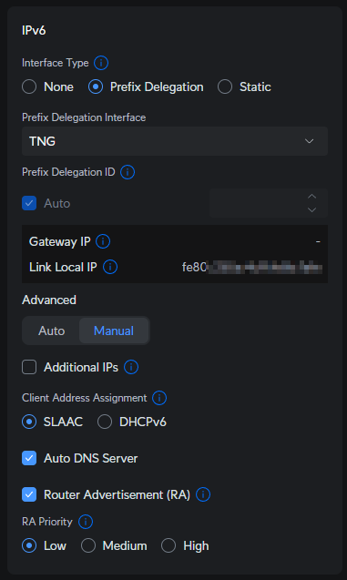

  • Enudden
    • 12. Dezember 2025 um 10:30

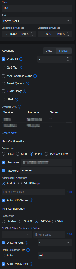

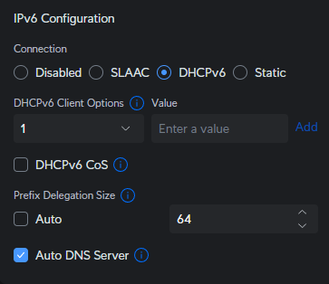

    el_kuno Vielen Dank für Deine Antwort und Glückwunsch das es bei Dir läuft!
    Ich musste bei TNG auch mehrfach anrufen, bis Sie mir eine private IPv4 gegeben haben. Aber jetzt ist es bei mir so, dass die IP die mein Router auf seinem WAN Port bekommt, sich deckt mit der IP, die mir z.b. bei wieistmeineip.de angezeigt wird. Auch kann ich jetzt Ports nach außen weiterreichen.
    Ich habe Deine Einstellungen jetzt getestet, aber bei mir funktioniert es weiterhin nicht. Im Anhang habe ich Dir nochmal zwei Screenshots von der IPv6 WAN konfig und von der IPv6 Network konfig gemacht. Ich bekomme auch weiterhin keine IPv6 Gateway IP angezeigt. Vielleicht kannst Du ja meinen Fehler erkennen.
    Beste Grüße

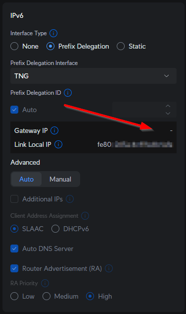

  • Enudden
    • 13. Dezember 2025 um 00:34
    el_kuno Vielen Dank für Deine Antwort.
    1.: Ich habe einige male angerufen und gefragt, und seitdem läuft mein Privatkundenanschluss (family1000) mit einer öffentlichen IPv4 & IPv6. Dafür erhalte ich jede Nacht eine neue IPv4 im 86.x Netz. Bei mir ist es auch immer im 86.x Netz bei springt nicht ab und zu ins 100.x. Ich nutze jetzt einen DynDNS Dienst und das klappt super.
    2.: Ich habe bei der Hotline gesagt, dass ich bitte eine öffentliche IPv4 und IPv6 möchte. Und sobald ich eine Fritz!Box an das Modem anschließe, läuft es ja perfekt. Ich habe dann die öffentliche IPv4 (wie auch bei der UDM) und auch eine IPv6. Mein Problem besteht nur darin, dass ich die IPv6 Konfiguration in der UDM nicht hinbekomme.
    3.: Der eine Screenshot war aus der WAN-Konfig. Und der andere war aus der Network-Konfig. Gibt es noch eine Stelle, an der ich etwas einstellen muss?
    Ich habe jetzt noch einmal in der Network-Konfig auf "Manual" umgestellt und DHCP v6 gewählt, aber leider keinen Erfolg. (siehe Screenshot)

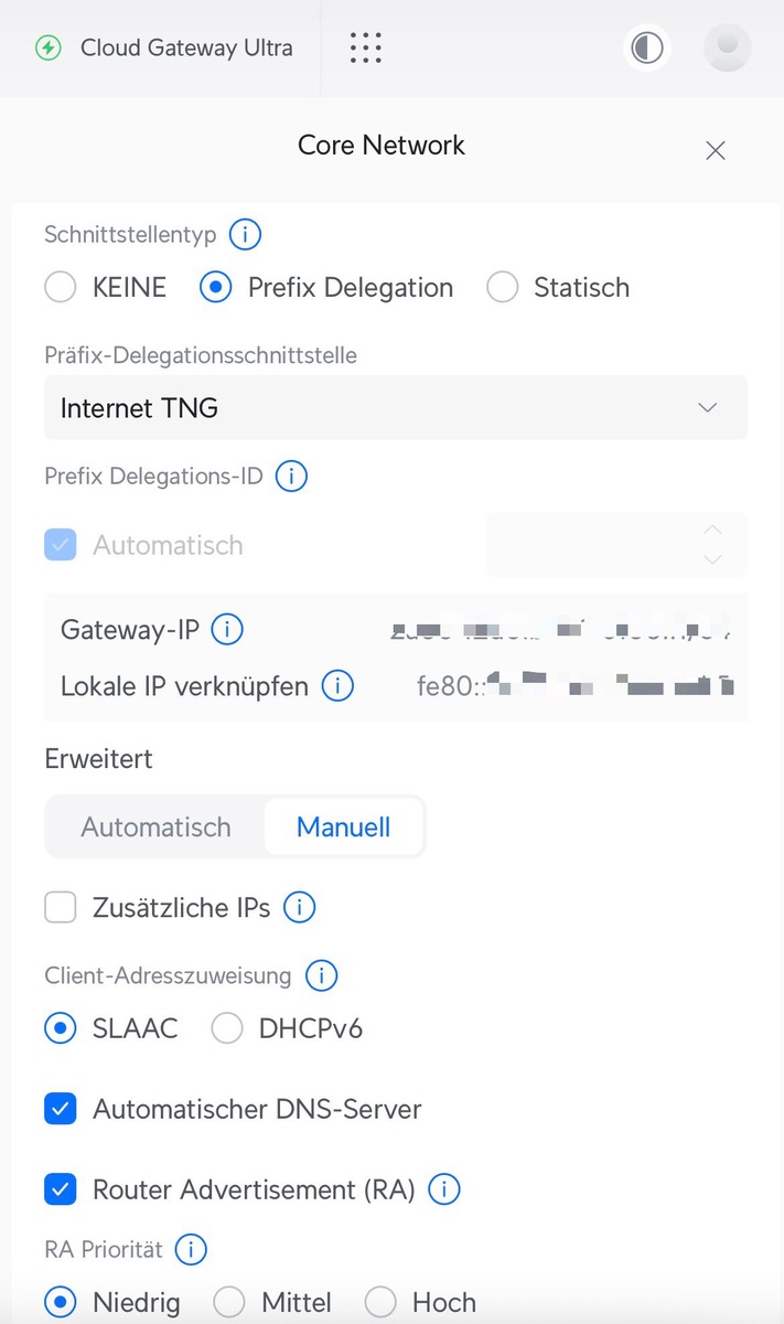

  • el_kuno
    • 13. Dezember 2025 um 16:32

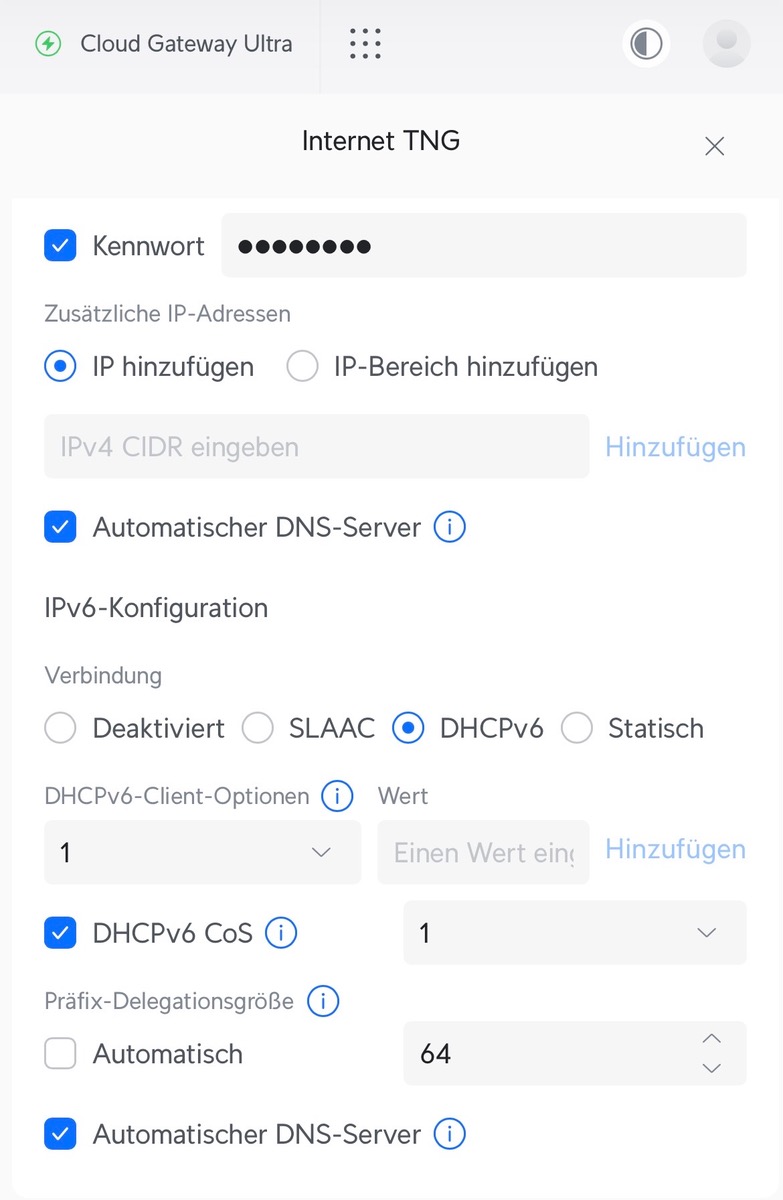

    DLMttH  Phino Danke für eure Erläuterungen! Ich hatte in der Tat Probleme und es hatte kurzzeitig zu CGNAT mit 100.xxx gewechselt.
    Nun ist es so wie bei Enudden und meine IPv4 wechselt täglich im 86.xx-Bereich (bisher nur 1x). Die IPv6 hat aber nicht gewechselt.
    Enudden Hier nochmal konkret meine Einstellungen. Core Network sind meine Netzwerkeinstellungen. Ich hoffe du bekommst es noch zum Laufen! Vielleicht mal physisch für 5 min die Glasfaser vom ONT trennen falls du das nicht ohnehin getan hast.
