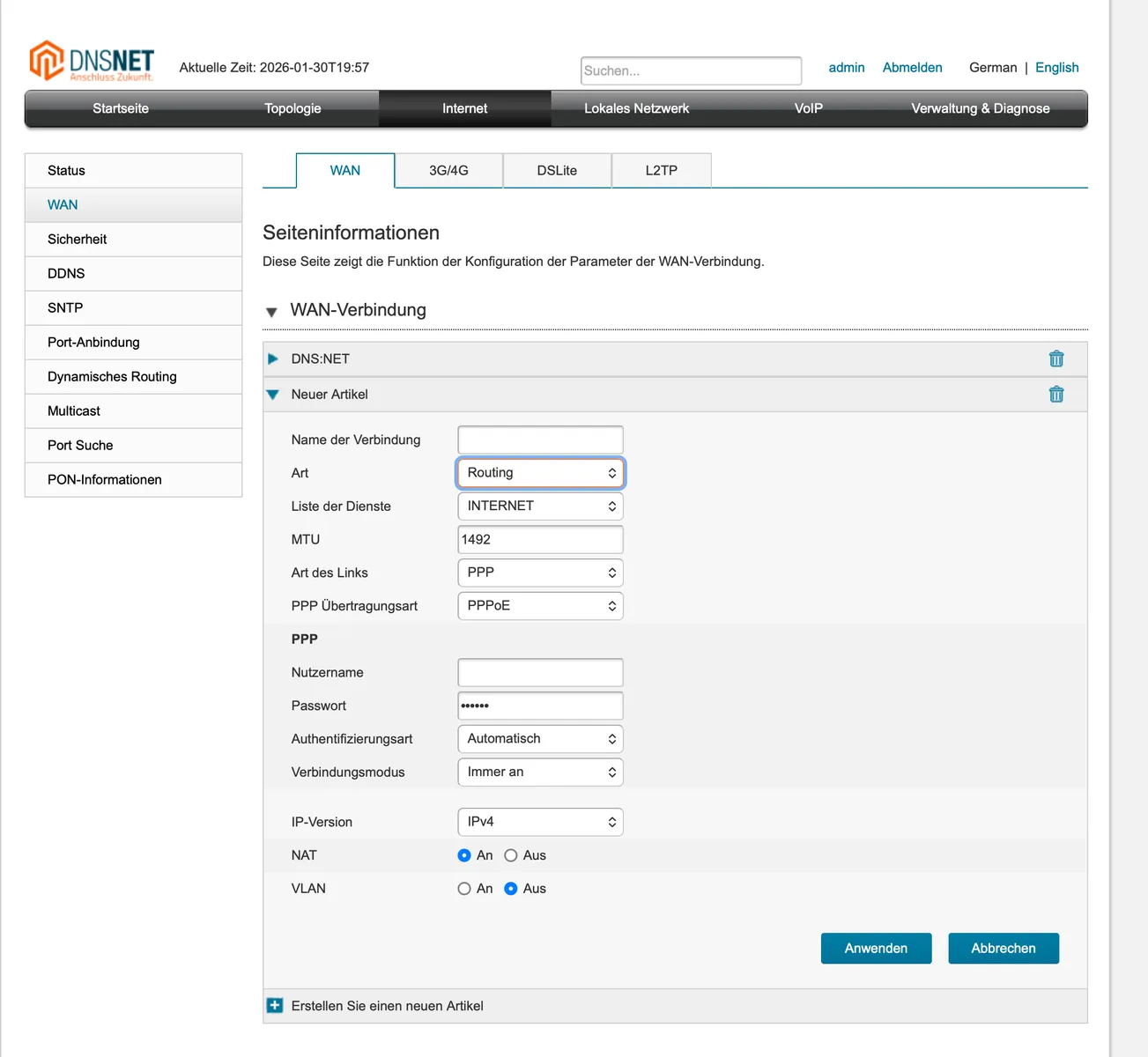

  • tkneuss
    • 30. Januar 2026 um 20:00
    • #168
    Danke für den Tipp. Hat aber leider nicht geklappt. So sieht das aus:

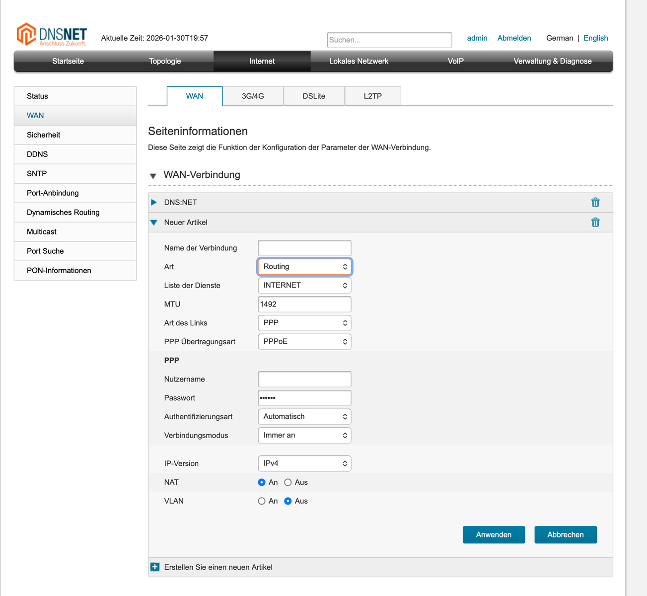

  • tkneuss
    • 1. Februar 2026 um 21:16
    • #172
    Also ich hatte das Video auch schon gefunden. Grundsätzlich lässt sich das so umstellen. Wenn aber speichert, wird der Eintrag wieder auf "Routing" umgestellt.
    Vor dem Speichern:
    Und danach:
    Das führt mich wieder zur Frage zurück, ob jemand geschafft hat, ein alternatives Gerät im Netzpower Ultra zum Laufen bekommen hat und ob dafür die Mitarbeit von DNSNET notwendig war...
