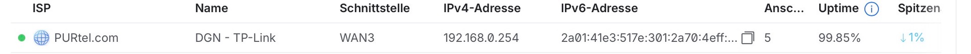

  • kostolany25
    31
    • 22. Dezember 2025 um 17:21

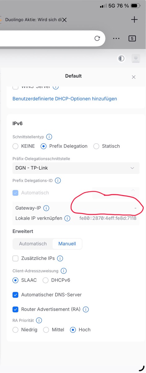

    • #138
    Ich habe im Einstellungsbereich meines Netzwerks bei IPv6 „Prefix Delegation“ eingestellt und dann den entsprechenden Zugang zum TP-Link ausgewählt (siehe Screenshot).
    Dort, wo der rote Kringel ist, Stand später dann auch dieselbe IPv6-Adresse, welche in der Übersicht der WAN-Verbindung ausgewiesen war (ebenfalls Screenshot).

    Weiß da noch jemand Rat?

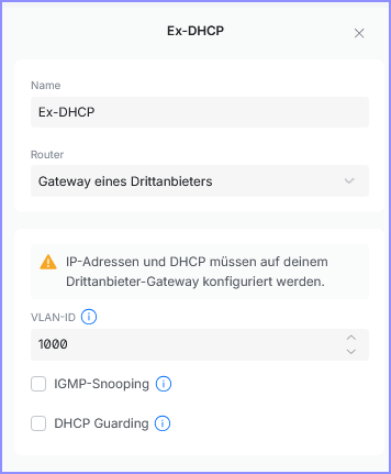

    Nicht wirklich. Das, was du aufgezeichnet hast, ist sehr verwirrend. Hinzu kommt noch IMG_1752. Das sieht ja aus als wenn du WAN eingerichtet hast auf der Ultra. Aber davor zeichnetest du, dass TP-Link WAN macht und nicht die Ultra (noNAT).
    Wenn TP-Link den Internetzugang macht, musst du auf der Ultra ein VLAN anlegen, welches so aussieht, dass ein anderes Gateway den Internetverkehr regelt. Dann kannst du auch weitere VLAN anlegen, die darüber laufen.
