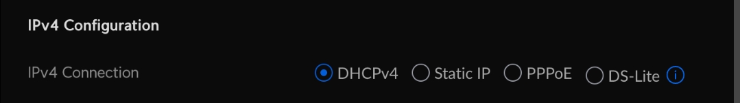

    • 22. Mai 2025 um 13:04
    Zitat von freudefe
    Was hat es mit der aufbuchbaren Option "Dual Stack" für 3,90 € / Monat auf sich? Brauche ich diese, um das System wie oben beschrieben nutzen zu können?
    Ja, Asus Router unterstützen kein DS Lite, was du bei DGN standardmäßig hast.
    Heißt: Zeigt Verbindungsdetails unter Online-Monitor in der Fritz!Box den DS-Lite-Tunnel, ist der Asus nichts ans Laufen zu bekommen.

    • 22. Mai 2025 um 13:15
    Prüfe bitte, ob der Router die aktuelle Firmware hat. Laut Recherche gibt es für den erst seit Mitte 2024 überhaupt eine Firmware (3.0.0.6.102_34791), die DS Lite unterstützt. Bei DGN wird DS Lite benötigt.
    Ansonsten sollte jeder Router fünktionieren, der PPPoE, VLAN und DS Lite unterstützt.
    Peinlich ist aber, das DGN die 5590 ohne SFP-Modul liefert, was soll das denn? Dann bringt die 5590 nicht viel.
    Ich glaube, da würde ich mir eher ein GPON-SFP-Modul bei AVM besorgen (ca 25 €?) und die 5590 nutzen.

    3.0.0.6.102_34825 habe ich drauf, das sollte also passen. Die hauptsächliche Frage, die ich mir stelle, ist: Soll / muss ich Dualstack für 3,90 Eur / Monat aufbuchen, bevor ich das nächste Mal x Stunden versenke und die Einrichtung erneut probiere? Oder sollte es auch ohne gehen? Oder aber geht es eh in keinem Fall :)?
    • 22. Mai 2025 um 13:44
    Ich finde keinen Benutzerbericht über funktionierendes DS Lite mit einem Asus-Router.
    Mit gebuchter Option funktioniert es auf jeden Fall, ohne könntest du der Erste sein, der es versucht. Oder aber es ist wie bei Ubiquiti, wo seit Jahren eine Option namens DS Lite integriert ist, die aber mit hiesigen Anschlüssen inkompatibel ist.

    Wow ich bedanke mich 1000 x für den schnellen und wertvollen Input, das hilft mir sehr!! Kannst Du mir noch sagen, was das genau für die Konfiguration des Asus bedeutet, wenn die Option aktiv ist? Nach wie vor
    WLAN-Router-Modus aktivieren, die PPPoE Zugangsdaten eingegeben sowie den VLAN Port 7 setzen und dann sollte es funzen?

    • 22. Mai 2025 um 15:44
    Garantieren kann ich es nicht, aber die Parameter sind korrekt, also muss es theoretisch funzen.

    DANKE!! und diesbezüglich muss ich dann nix machen, oder:
    IPv6 und DS-Lite konfigurieren: Wechseln Sie nun in der ASUS-Oberfläche zu IPv6 (Erweiterte Einstellungen). Aktivieren Sie IPv6 und wählen Sie als IPv6-Verbindungstyp DS-Lite (Dual-Stack Lite), falls diese Option vorhanden ist. Bei aktuellen Firmware-Versionen sollte DS-Lite direkt als WAN-Typ bzw. IPv6-Tunneloption verfügbar seinsnbforums.com. Lassen Sie das Feld AFTR-Name ggf. auf "Auto", damit der AFTR-Server automatisch vom ISP bezogen wird. Alternativ bieten manche ASUS-Oberflächen den IPv6-Typ Native oder DHCPv6 mit PD – in diesem Fall wählen Sie Native und aktivieren zusätzlich eine Einstellung wie IPv4 over IPv6 (DS-Lite), falls vorhanden. Geben Sie keine statischen IPv6-Daten ein – die Zuweisung läuft automatisch über Prefix Delegation. Speichern Sie die IPv6-Konfiguration.
    • 22. Mai 2025 um 17:01
    Genau, erst das ausprobieren.
