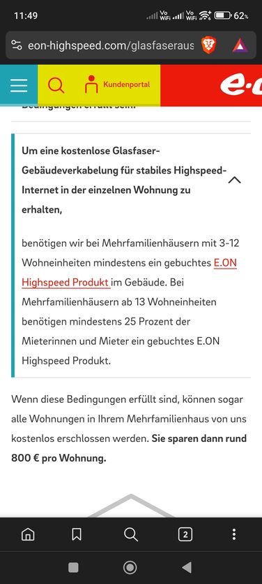

    Hier bei EON stehen auch noch Infos: https://eon-highspeed.com/glasfaserausbau/
    3 Mal editiert, zuletzt von Marvin911 (22. April 2025 um 11:52)

    Das jeder Mieter einen eigenen Anschluss benötigt, ist mir klar. Dazu muss es aber auch einen Anschluss geben, von dem aus verteilt wird. Um den Anschluss geht es mir. Was die Mieter nachher buchen, ist mir relativ egal. Glasfaser will ich nur zur Verfügung stellen, (wie Strom und Wasser). Habe jetzt mal eon angemailt, wie das gehen kann. Wenn in der Straße das Glasfaser schon liegt, müsste das doch möglich sein?
