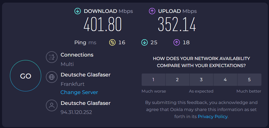

    Jetzt die Werte, wenn ich meinen Laptop direkt ans Modem hänge - so sollten sie sein:
  • hawi1000
    13
    • 5. April 2025 um 22:05
    Aber was mache ich jetzt???
