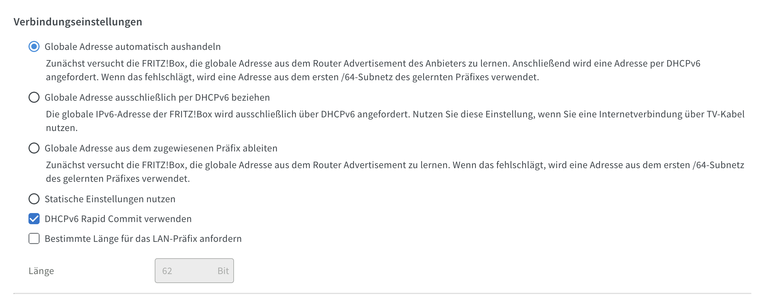

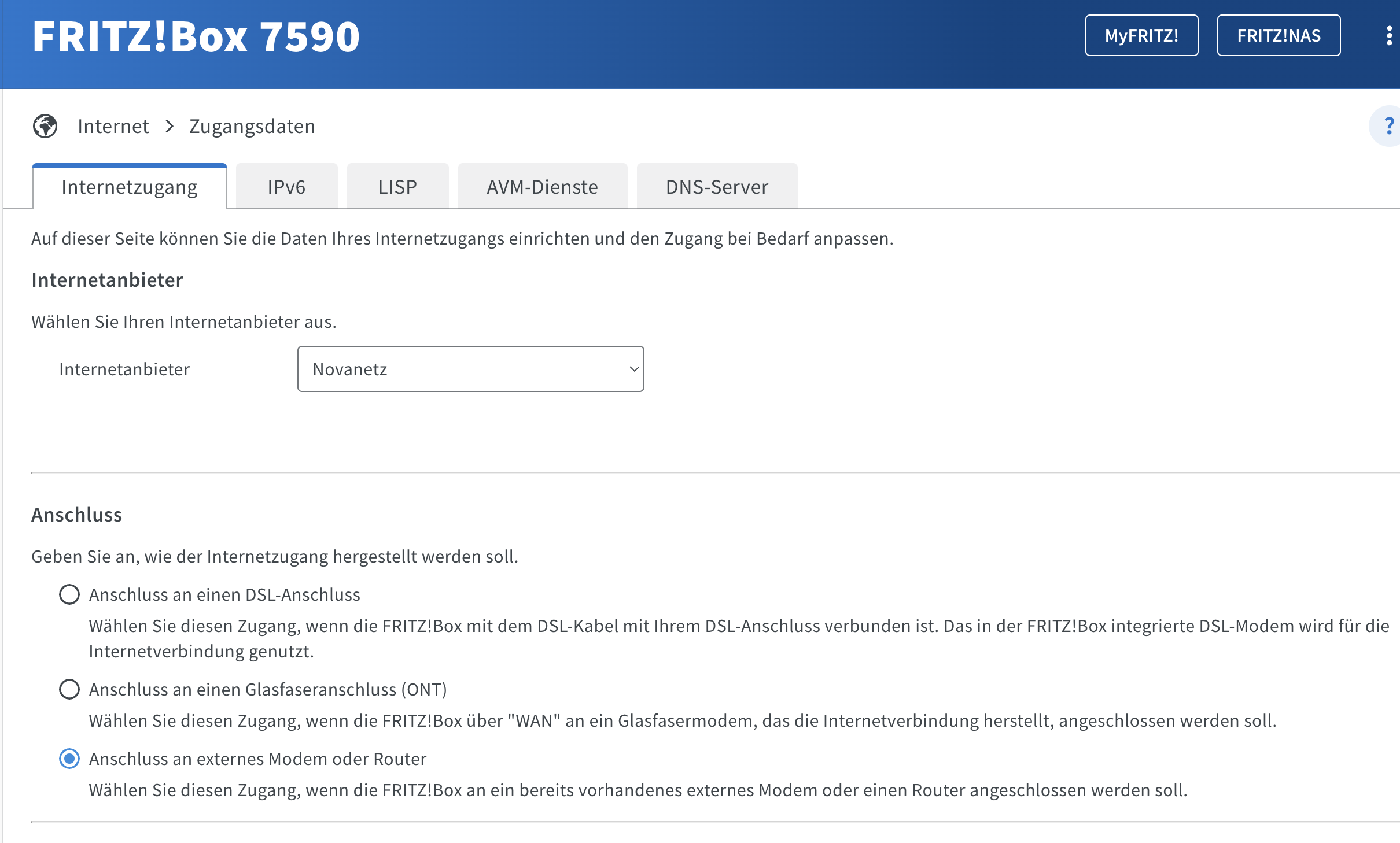

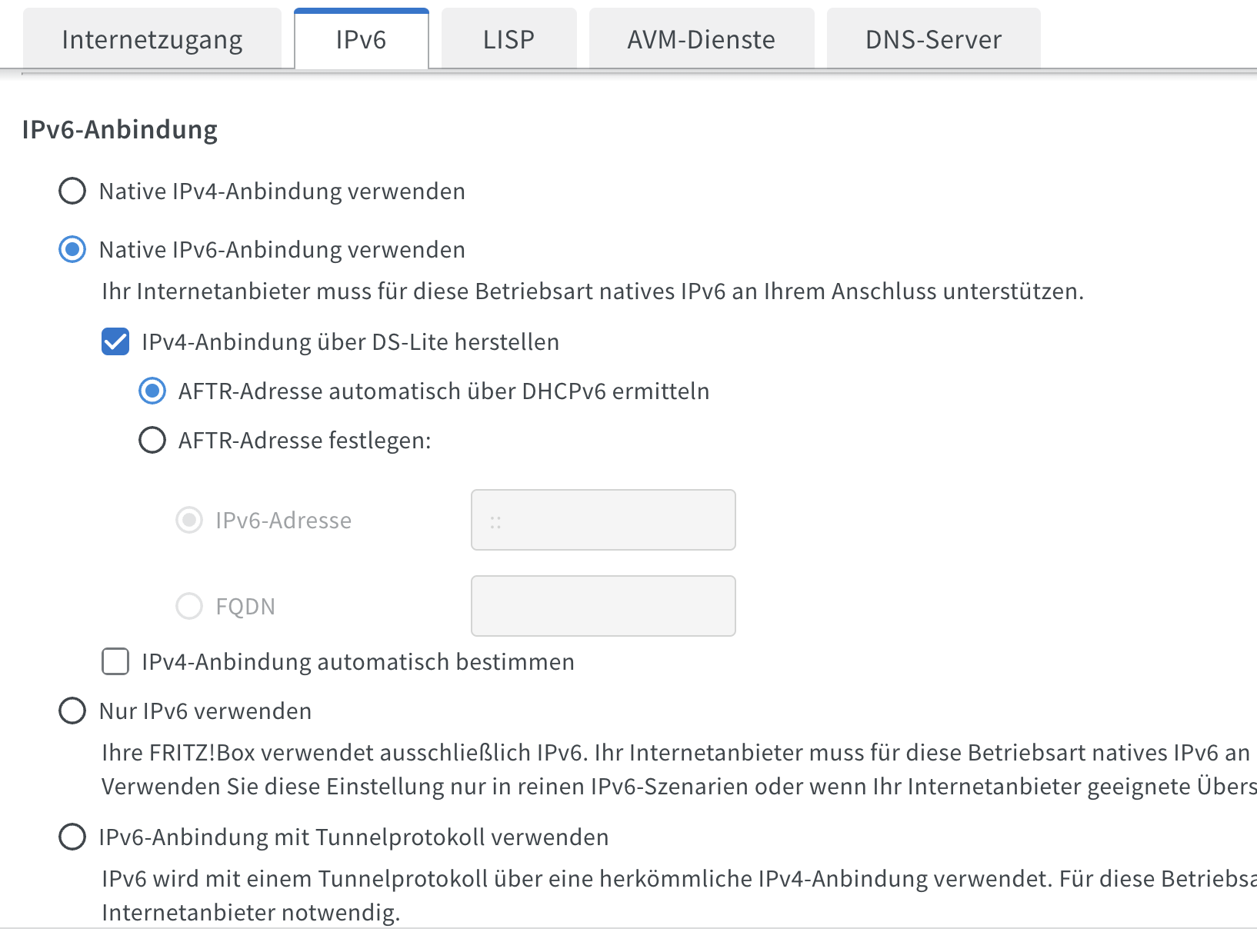

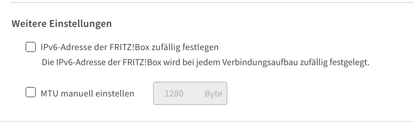

    Wie müssen die Einstellungen in der FritzBox für IPv6 aussehen?
    Ist das soweit okay? Leider gibt es hierzu von Novanetz keine Hinweise :(

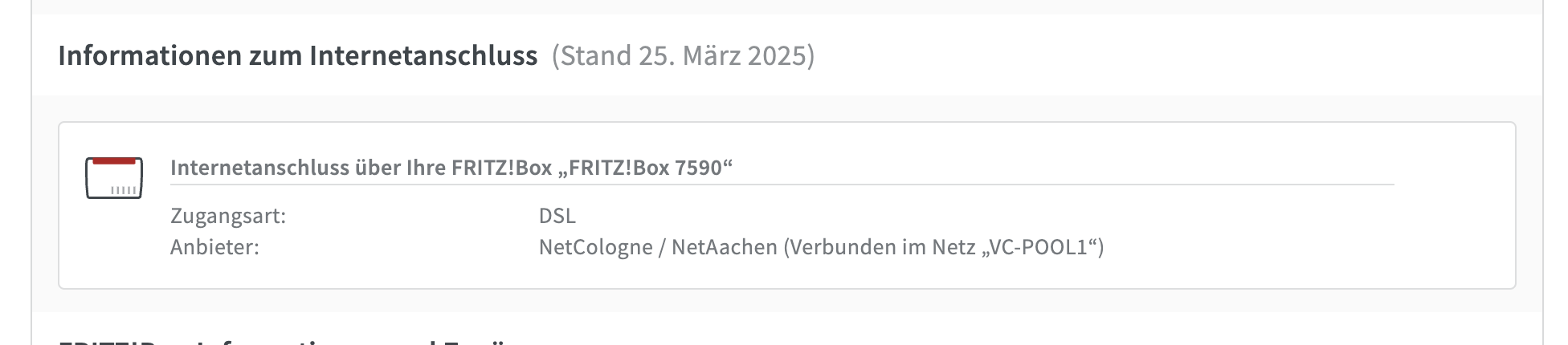

    Komisch ist, dass MyFritz zeigt, dass ich eine DSL-Verbindung habe (den hatte ich ja bis Gestern morgen).
    Hier die FritzBox:
    Und hier MyFritz:
    Ist das so okay?
    Und: In MyFritz finde ich auch eine MyFritz-Adresse - aber keinen Hinweis auf eine selfhost-Eintrag. Müsste ich den auch sehen?

    Nutzt ihr DS-Lite? Das sollte aus der Novanetz Beschreibung hervorgehen, im Zweifel aus der Schnittstellenbeschreibung.
    Hast du die Box nach dem Wechsel auf Werkseinstellungen gesetzt? Daran führt kein Weg vorbei. Richte alles von Hand ein, kein Backup einspielen.

    Mir ist nicht so ganz klar, welche Art von Internetzugang du mit Novanetz du nun hast. Entsprechen die Screenshots in #6 denn der aktuellen Einstellung deiner Fritzbox? Falls ja, dann hast du einen sog. DS-Lite-Anschluss. Das bedeutet: Dein Router bekommt an seinem WAN-Port gar keine IPv4-Adresse mehr, sondern nur noch eine IPv6-Adresse. Dein LAN bekommt ein sog. IPv6-Präfix, aus dem sich die Endgeräte per Autokonfiguration selbst jeweils eine (öffentliche!) IPv6-Adresse generieren. IPv4-Pakete Richtung Internet werden nun von der Fritzbox über IPv6 "getunnelt", d.h. der Inhalt eines IPv6-Pakets ist ein vollständigen IPv4-Paket. Das wird dann beim Provider aus dem Tunnel "ausgepackt" und über einen zentralen NAT-Router beim ISP (CGNAT) nach dortiger Übersetzung deiner privaten IPv4-Quelladresse in eine öffentliche ins Internet gesendet.
    Der Fritzbox-DynDNS-Client kann bei Selfhost folglich gar keine IPv4-Adresse mehr registrieren, weil du gar keine mehr hast. Er kann nach entsptrechender Anpassung nur noch die IPv6-Adresse am WAN-Port deiner Fritzbox registieren. Das würde ja passen, wenn du im Anschluss dorthin eine VPN-Verbindung via Wireguard konfigurieren möchtest.
    Falls du MyFritz nutzt, brauchst Du Selfhost wiederum nicht mehr, weil MyFritz ja eine alternative DnyDNS-Lösung darstellt, die zudem auch noch die stellvertrendende Registrierung von Endgeräten (z.B. deine Synology) übernehmen könnte.
    Aber nur zeige doch erst Mal, dass in deinem Netz IPv4 und IPv6 sauber funktionieren: Poste bitte mal die Ausgabe folgender Kommandos in einer Eingabeaufforderung an einem Windows-Rechner (ich gehe davon aus, dass du einen hast):
    • ping -4 www.google.com
    • ping -6 www.google.com
    Dann zeige bitte mal folgende Screenshots deiner Fritzbox, wobei du gerne die Ziffern 9-16 (von links gezählt, also die zwischen dem zweiten und vierten ":") in deinen IPv6-Adressen schwärzen kannst:
    • Internet | Online-Monitor | Verbindungsdetails
    • Heimnetz | Netzwerk | Netzwerkeinstellungen | IPv6-Einstellungen | Verwendete IPv6 Präfixe (ganz unten auf der Seite)

    Ich habe auf der Fritzbox unter Internet / Zugangsdaten / IPv6 wieder auf
    --> "Native IPv4-Anbindung verwenden" umgestellt
    IPv6 ist aber noch aktiv und ich habe nun eine öffentlich IPv4 und IPv6 Adresse.
