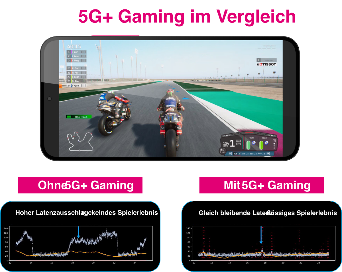

    Zitat von wandler
    Mit 5G SA sind problemlos niedrigere Latenzen möglich
    Niedriger als 17ms? Zum selben Hop von Easybell? Oder auch zum ersten Hop?
    Das ist technisch natuerlich nicht unmoeglich (aber war auch schon bei LTE theoretisch machbar), aber fuer den ISP unwirtschaftlich... (Interessanter Vortrag zum Thema 5G und 1 ms Latenz hier: https://www.youtube.com/watch?v=hqCZdrXnKe8&t=7566s)
    Am ehesten kann das mit dem 5G NetworkSlicing fuer Gamer (bei der Telekom https://www.telekom.de/optionsuebersi…k/5gplus-gaming) klappen, aber der Demo Latenztrace liegt auch da knapp ueber 20ms:
