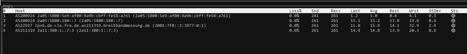

    EDIT: der zweite Befehl für den Hinweg mit ip6 schlägt bei mir fehl mit: error: the argument '--ipv6' cannot be used multiple times
    Hier der Hinweg:
    Mein Fehler, habe die Anleitung angepasst:
    trip --mode tui --icmp-extensions --dns-lookup-as-info --tui-address-mode both --tui-icmp-extension-mode all --tui-preserve-screen --dns-resolve-method cloudflare --tui-custom-columns holsravbwdt --icmp -6 2a11:380:1::7:3

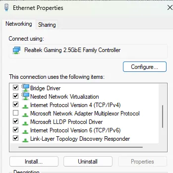

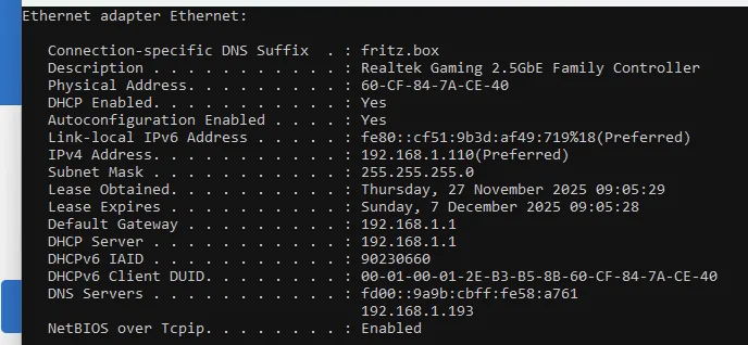

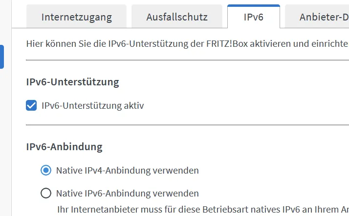

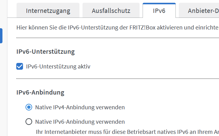

    Verstehe das auch nicht. In der Fritzbox ist v6 aktiv:
    Der Ethernetadapter ist auch aktiv:
    Muss es halt ohne v6 gehen.

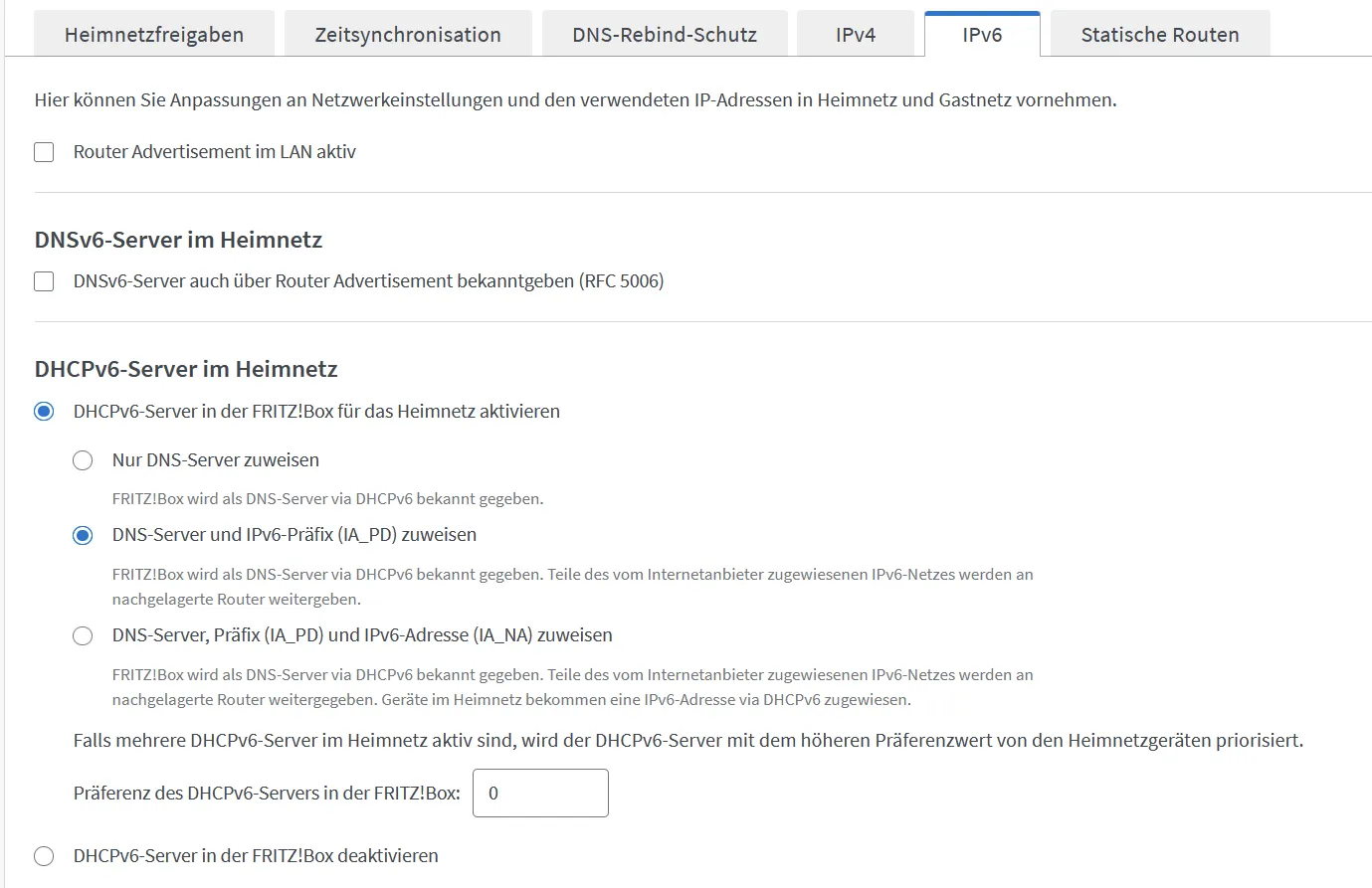

    Ich glaube Du musst in der Fritzbox auch noch IPv6 fuer Heimnetz/LAN aktivieren.... so wie es aussieht bekommt der Windowsrechner keine IPv6 GUA und kann daher das Internet nicht per IPv6 erreichen.

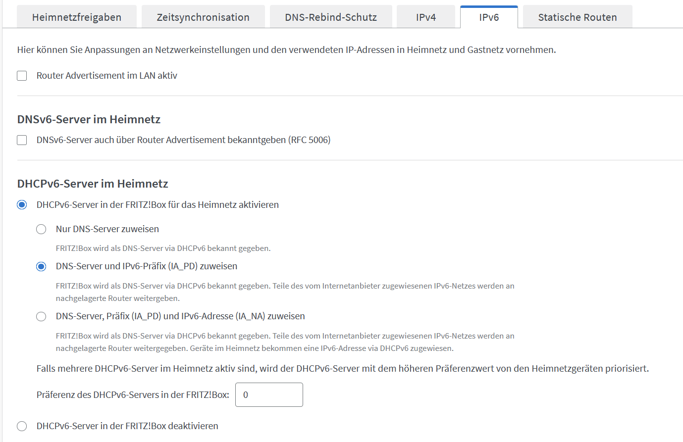

    ok, hier die Settings:
    So richtig? Geht aber immer noch nicht. Habe auch ipconfig /renew schon versucht.

    Ich vermute da muss noch mehr angeklickt werden, aber ich nutze weder Fritz!OS noch Windows und kann daher nur raten.
    Mein Verdacht ist:
    Router Advertisement im LAN aktiv: anklicken
    DNS-Server, Praefix(IA_PD) und IPv6-Adresse (IA_NA) zuweisen: als Radiobutton auswaehlen
  • planarian
    14
    83
    • 27. November 2025 um 12:59
    • #130
    Das hats gebracht, danke :)

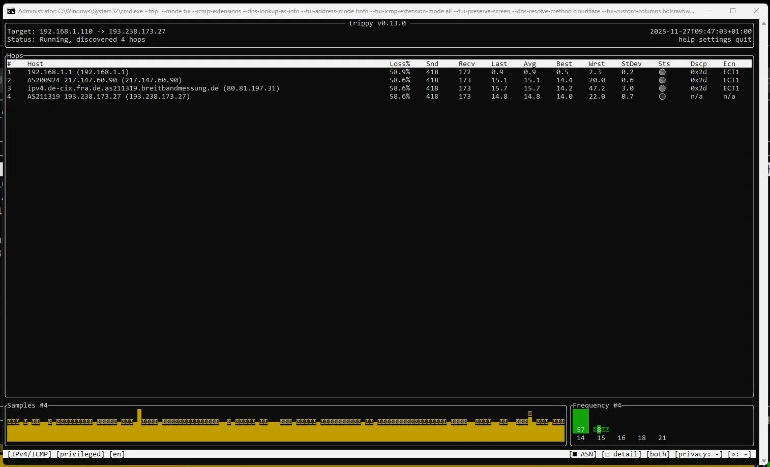

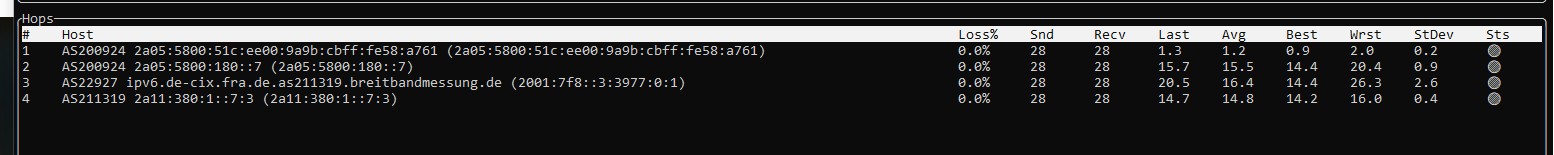

    Also dann hier noch als Referenz der v6 Hinweg:

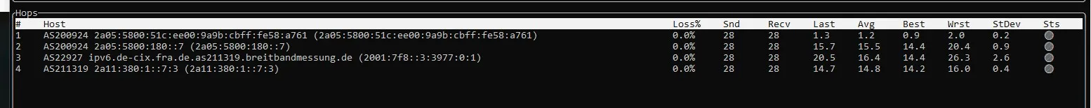

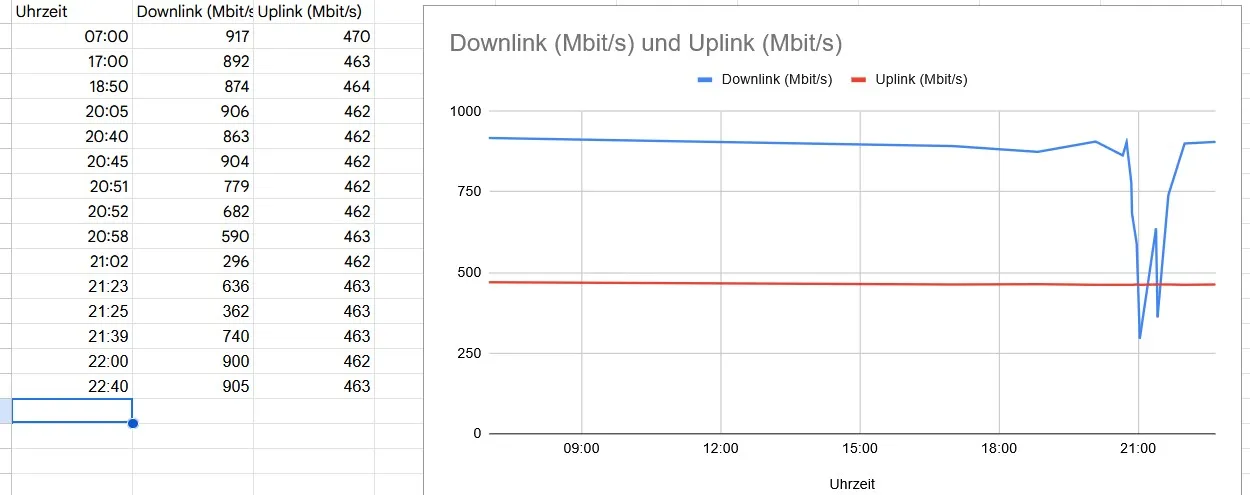

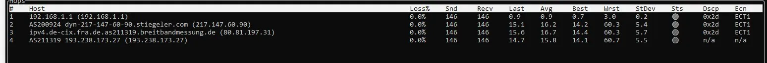

    Hier die neueste Tagesmessung:
    Hinweg ipv4 ca 21:00h
    Hinweg ipv6 ca 21:00h
    Looking Glass:

    Meine Interpretationen/Beobachtungen dazu:
    1) Der scharfe Abfall an Downlink-Bandbreite ist m.E. nach ungewöhnlich. Warum sieht man nicht eher ein mehr graduelles Absinken? Die Leute schalten ja nicht alle gleichzeitig auf Streaming um, oder? Ebenso die sehr scharfe Erholung später. Der Upload hingegen ist total konstant.
    2) Der einzige kleine Unterschied zum Routing von heute morgen ist der hop 2 bei ipv4. Heute morgen war der Name
    AS200924 217.147.60.90 (217.147.60.90) , jetzt AS200924 dyn-217-147-60-90.stiegeler.com (217.147.60.90)
    3) Der Rückweg von Breitbandmessung.de sieht auch normal aus, oder? Warum er bei v6 "???" anzeigt kann ich nicht sagen. Habe normal meine ip eingefügt.
    4) Insgesamt war Streaming heute bei uns normal möglich. Es ist aber dennoch ärgerlich so große Schwankungen in diesem Zeitfenster zu haben.
    Stiegeler selbst hat heute bei mir 2x auf dem Handy angerufen, war aber leider nicht da. Bei Rückruf konnte die Kollegin mir nicht sagen wer angerufen hat. Sie melden sich nochmal bei mir.

    Das ist ja erstaunlich konstant. Eigentlich ein "gutes" Problem, denn es ist zeitlich reproduzierbar.
    Zu 2): Das ist derselbe Router. Der Reverse-DNS für 217.147.60.90 lautet dyn-217-147-60-90.stiegeler.com, ein PTR-Record im DNS der auf die IPv4 "zeigt" (pointer). Damit sind rückwärtige DNS-Abfragen, also der Hostname für eine gegebene IP-Adresse, möglich (rDNS). Heute morgen wurde der einfach nicht aufgelöst.
    "dyn" dürfte für die dynamische Adressvergabe im Gegesatz zu einer fixen IP stehen.
    Man könnte jetzt noch mit IPv4/IPv6 spielen aber da IPv6 ja ohnehin nicht sauber konfiguriert war (trotzdem das Problem auftrat), ist IMHO erst mal Stiegeler am Zug.
    Einzig über myip.is wäre noch interessant zu checken ob du unterschiedliche öffentliche IPv4-Adressen bekommst. Vielleicht ein Engpass am CG-NAT-Gateway. Dann muss der Fehler aber genauso weg sein, wenn die Breitbandmessung mit deaktiviertem IPv4 stattfindet.
