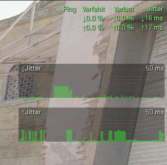

    OpenVPN hab ich eben getestet
    Lags treten immer noch alle 30 Skeunden auf, schauen nun aber so aus
    Hier noch zum Vergleich wird angeziegt sobald der Server Probleme hat

    Den Jitter im Spiel würde ich jetzt Effekt der TCP-Retransmits interpretieren.
    Was bedeutet das für mich?
    3.638
    • 16. Januar 2025 um 18:55
    Ich vermute, es gehen Pakete verloren. TCP fordert die vermissten Pakete neu an.
    Deswegen zeigt das Spiel jetzt keine Verluste mehr an, aber das Spiel bekommt die Daten nun zu spät
