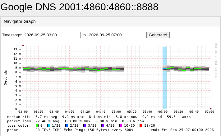

    Kurzer Morgen-Post: (Lese den Beitrag von ::1 später, habe nur kurz Zeit):
    Heute morgen (ca. 7:30) hat der Renewal wieder nicht funktioniert, obwohl ich hinterher wieder genau das selbe /48 Prefix bekommen habe (die WAN /128 hat sich allerdings geändert).
    Dieses mal hatte es aber tatsächlich Auswirkungen auf die Homeoffice OpenVPN Verbindung von meiner Mutter. Also das wäre tatsächlich der Fall den man auch dem Level 1 Support schildern kann und ist nicht einmal ausgedacht.
    Bin mit OpenVPN nicht so vertraut, warum läuft das als Client nicht wenn IPv6 weg ist? Muss sich das per STUN/ICE verbinden und der CGNAT ist symmetrisch? Das wäre jetzt meine schnelle Vermutung. Weil als normaler IPv4 Client sollte ja weiterhin alles funktionieren. Oder vielleicht hat der Laptop noch eine zugewiesene IPv6 und failed nicht over?
    Bin später heute allerdings wieder an dem Standort und schaue mir mal per Capture an, was der OpenVPN Client macht.
  • fiberv6
    79
    • 25. September 2026 um 10:37
    • #693

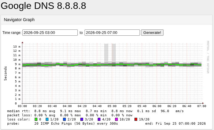

    Das mit kein failover zu IPv4 wäre merkwürdig. Ich bin mir relativ sicher das die RAs den clients bei dem gefailten Renewal klar machen das keine IPv6 default route mehr da ist. Zumindest mein Linux smokeping kriegt es mit (Uhrzeit in UTC):
    Kein packet loss, über die 30 Minuten (in denen mein DHCP Server leider nicht gleich den neuen solicit started), sondern halt keine Verbindung. Bei 100% packet loss währe das rot markiert.
    Als Vergleich hier smokeping für IPv4 in dem Zeitraum:
  • fiberv6
    79
    • 25. September 2026 um 10:49
    • #694
    Edit: Letzter Post wahrscheinlich nicht richtig, der 30 Minuten Bereich hat vielleicht doch 100% packet loss. Muss ich mir später anschauen.
