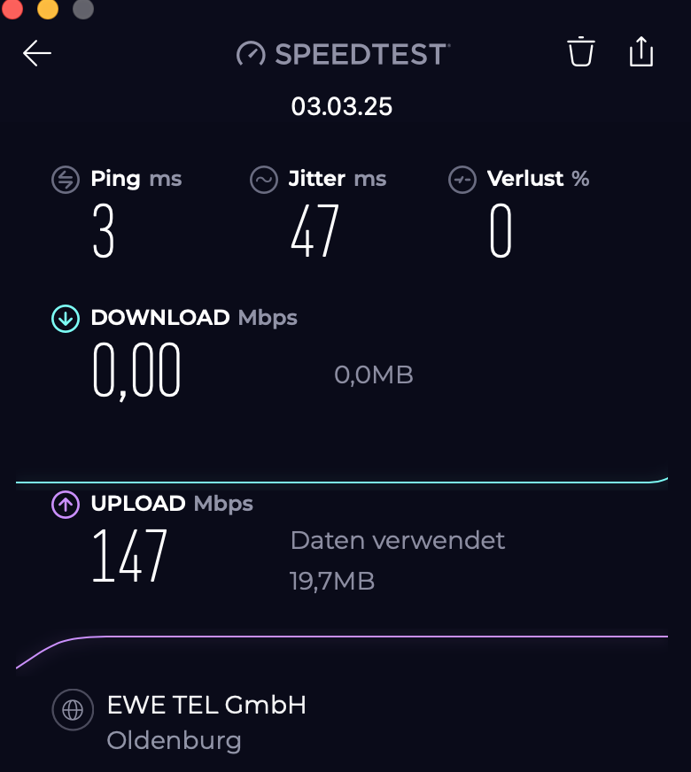

    Bei BiDi-AON duerfte das Problem symmetrisch auftreten und daher diagnostizierbar sein, oder?
    Kann ich so nicht bestätigen, muss wohl nicht zwangsweise so sein. Speedtests zur Problemzeit zeigten beispielsweise nur geringen Downstream, aber vollen Upstream an.
    Ein Festnetztelefonat mit dem EWE-Service resultierte übrigens darin, dass ich die Mitarbeiterin nur abgehackt verstehen konnte, sie aber von bester Verbindungsqualität sprach. 8o
