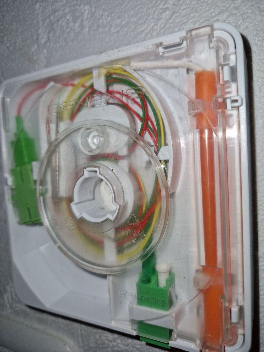

    Ich habe hier im Forum zwar ein Bild vom Innenleben des ONTs gefunden, aber auch den Hinweis, dass es nicht so ganz einfach ist, die Steckverbindung im ONT zu lösen.
    RE: Kein Glasfaser erkannt - FritzBox 5590 Fiber
    Bei dem Fibertwist ist die aktive Faser doch im Gehäuse eingesteckt.
    Man muss den oberen Teil mit einer Drehbewegung öffnen.
    Die Fritzbox muss dann auf den Stecker im Gehäuse.
    Naja, so wirklich zugänglich ist die nicht. Die muss man schon da rausfummeln.
    BTW hatte ich den TO schon in Post #19 auf diese Buchse hingewiesen.

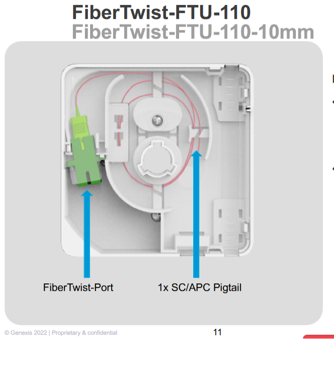

    ( Bilder © Genexis 2022 | Proprietary & confidential )

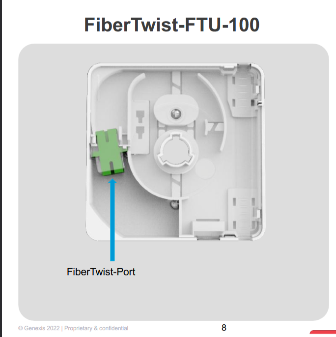

    besorge Dir als erstes ein Fibertwist Unterteil und ein Oberteil
    FiberTwist FTU 100 Grundgehäuse mit SC/APC-Kupplung ohne Pigtail
    (alternativ FiberTwist-FTU-110 mit 1xSC/APC-SX Kupplung und eingelegtem Pigtail 120cm spleißfertig
    dann musst Du halt aus der Kupplung das eingelegte Pigtail rausziehen und hast dies dann als Abfall)
    FiberTwist-FTU-110 mit 1xSC/APC-SX Kupplung und eingelegtem Pigtail 120cm spleißfertig - Die FiberTwist FTU kann als Grundlage für alle aktiven Genexis…

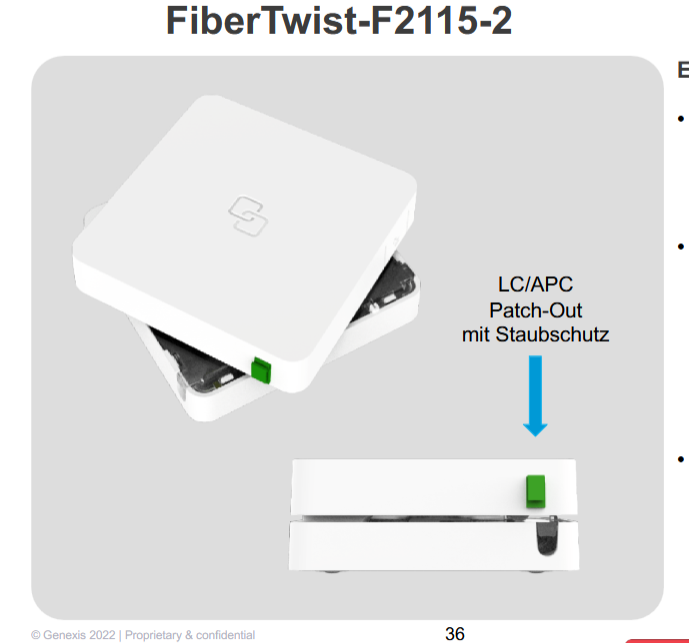

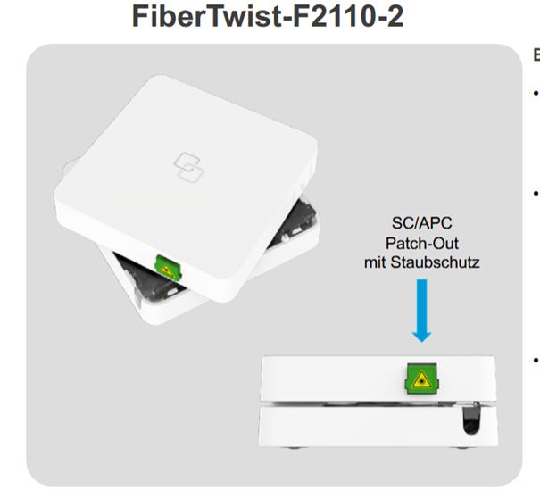

    FiberTwist F2110-2 mit Ausgang SC/APC
    Gehäuse mit LC-Patch Out mit Staubschutz
    (alternativ FiberTwist-F2115-2 mit Ausgang LC/APC
    Gehäuse mit LC-Patch Out mit Staubschutz)

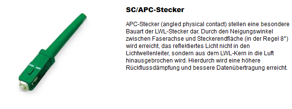

    nun ein Glasfaserkabel mit Deiner zu verlegenden Länge
    wichtig Kabelende für Dein neues Unterteil mit SC/APC Stecker
    das andere Kabelende mit Stecker SC/APC für FiberTwist F2110-2 zum einstecken in Patch-Out
    (oder mit Stecker LC/APC für FiberTwist-F2115-2 zum einstecken in Patch-Out)

    Unterteil an der neuen Stelle anbauen, Kabel von unten einführen und SC/APC Stecker in die grüne Kupplung oben einstecken
    dann nur noch Dein Oberteil an der alten Stelle abdrehen (linksrum) und auf der neuen Stelle drauf drehen (rechtsrum)
    an der alten Stelle das neue Oberteil ( F2115-2 besser F2110-2) drauf drehen und das Glasfaserkabel unten einstecken .
    Fertig - TV Anschluss ist dann natürlich an der neuen Stelle !!

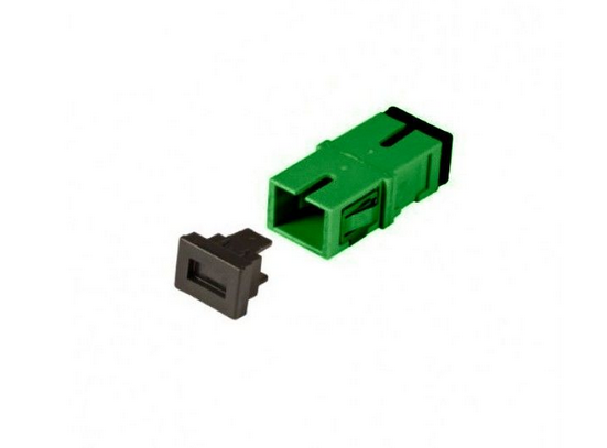

    Glasfaserkabel SC/APC auf SC/APC Simplex Singlemode, mit LWL Adapter ! , Simplex Singlemode 9/125µm besorgen, verlegen, dann den Fibertwist (Oberteil) abdrehen
    Glasfaserkabel einfach so in die grüne Kupplung des offenen Grundgehäuses von unten in die grüne Kupplung einstecken /
    Oberteil mittels der besorgten Kupplung https://www.lwl-shop24.de/glasfaser/stec…-lwlshop-3.html
    (mit beidseitigen SC/APC) auf das andere Ende des Glasfaserkabel stecken
    Netzteil anschließen (und alles verstecken - sieht halt nicht professionell aus)

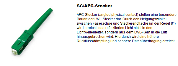

    Kupplung die auf zwischen altem Oberteil und Kabel kommt
    zur Übersicht der Stecker
    oder bei Oberteil F 2115-2
