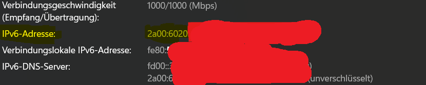

    Laut der Wiki sollte der satisfactory dedicated server über IPv6 kein Problem sein: https://satisfactory.fandom.com/wiki/Dedicated_servers
    Der Server läuft auf meiner alten Windows 11 Maschine. Dia GUA sollte doch diese Adresse entsprechend sein korrekt? Diese habe ich ich meinen Versuchen auch verwendet:
    Portforwarding habe ich sowohl in der Fritzbox als auch in der Windows Firewall vorgenommen.
    Leider sagen mir die Webseiten zum Port Testing immer dass die Ports zu sind. Connecten von außen funzt dementsprechend nicht (über die lokale IP innerhalb des Netzwerks gehts natürlich).

  • Sworzi
    22
    101
    • 28. November 2024 um 17:12
    Leider kann man nur die IP des Router sehen. Du brauchst die IPv6 GUA von deinen Win11 Rechner. Rufe die cmd oder poweshell auf und gebe ein:
    Ipconfig /all
    Die IPv6 GUA Adresse setz sich zusammen aus dem Prefix des Provider, bei dir laut Bild: 2a00:6020 und der MAC Adresse deines Win 11 Rechner. Die Adresse ist die du vom außerhalb / aus dem Internet benötigst um dem Server zu kommen. Das Portforwarding mit dem Portt 7777 muss am Router eingestellt sein und auf de Win 11 Rechner zeigen. Das sollte so funktionieren. Teste mal und sag Bescheid wie weit du kommst.
    • 28. November 2024 um 19:05

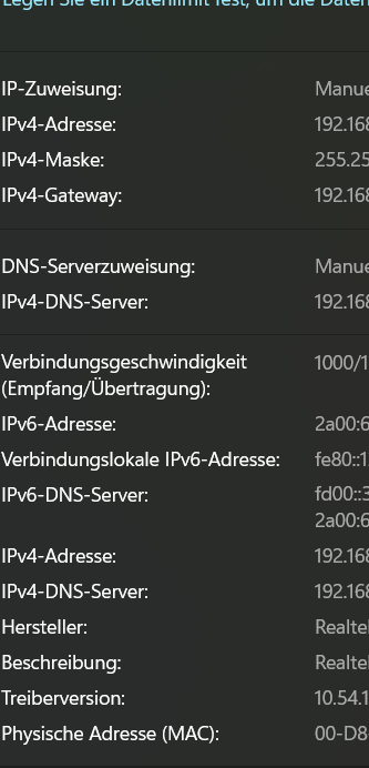

    Zusammenbasteln musst du da nichts. Es ist in Windows auch nicht die MAC Adresse, die die Host-ID bestimmt. Achte darauf, dass die fixe Adresse des PCs zur Freigabe passt. Über eine myfritz-Freigabe hast du direkt den passenden dyndns Dienst dazu.

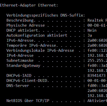

    Jetzt bin ich verwirrt, ich habe jetzt wie Sworzi geschrieben hat den Präfix und die Mac Adresse genommen und mittels dieses Verfahrens dann eine neue IPv6 Adresse herausbekommen, auf die ich dann den Portcheck (ohne Erfolg) gemacht hab... ist das so falsch?
    [Blockierte Grafik: https://www.elektronik-kompendium.de/sites/net/bilder/19021312.gif]
    • 28. November 2024 um 21:00
    Ja, das ist falsch, da Windows üblicherweise nicht EUI-64 verwendet für die statischen Adressen. Aber schau es doch einfach in Windows nach, dann siehst du ja, welche Adresse im Einsatz ist. Die muss definitiv auch im Router und bei dyndns verwendet serden.
  • elmaxel
    16
    • 28. November 2024 um 21:06
    Ok, aber wo denn nun genau?
    Welche davon muss ich nehmen? Mich verwirrt das ganze IPv6 Thema immer mehr ;(
    • 28. November 2024 um 21:12
    Die IPv6-Adresse. Nicht die temporäre.
    Und, passt sie zu deiner gebastelten Adresse? Vermutlich nicht, oder?
