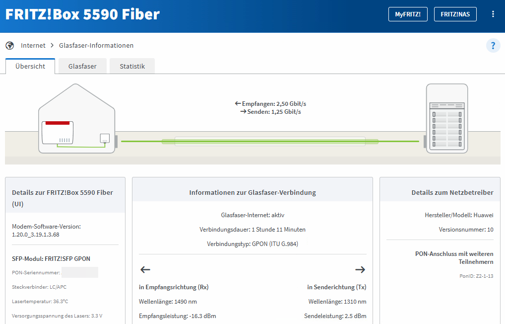

    Hallo zus560ammen,
    ich bin langsam am Verzweifeln, da ich keine Internetverbindung zustande bekomme.
    Der Leidensweg hat am 14.10.24 begonnen, wo der Glasfaser Anschluss aktiviert wurde (Umstellung von DSL auf Glasfaser).
    Seitdem haben wir diverse Dinge mit dem Glasfaser Support von 1&1 ausprobiert und ein Techniker von Glasfaser NordWest war auch schon zwei Mal vor Ort, um die Leitung zu prüfen - Alles in Ordnung.
    Nachdem wir schon diverse Fritz!Boxen (2 x 7590, 7560, 7690, 7412, 7360) an zwei verschiedenen ONT Dosen ausprobiert haben und auch verschiedene Glasfaser-Kabel und LAN-Kabel, bin ich nun ein einer 5590 fiber angekommen ohne ONT Dose.
    Auch die Zugangsdaten im Control Center habe ich schon zwei Mal verändert und dazu auch einen neuen Start Code erzeugt.
    Mit der letzten Lieferung von 1&1 (Fritz!Box 5590 fiber) wurde mir dann auch die gültigen Zugangsdaten erneut zugesendet und dort sehe ich auch keinen Fehler und meine Daten stimmen überein.
    Fehlerbild:
    • Ich schließe die Fritz!Box mit dem Glasfaser-Kabel an den Glasfaser-Übergabepunkt an.
    • Die Fritz!Box wird mit Spannung versehen und die Fritz!Box läuft hoch
    • Eine automatische Einrichtung, wie sie eigentlich bei 1&1 funktioniert, funktioniert nicht (bei keiner Fritz!Box)
    • Eine Einrichtung über den Start Code funktioniert auch nicht

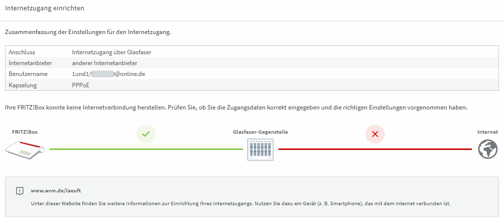

    • Dann als letzte Möglichkeit gebe ich die Zugangsdaten ein
    • Im Ereignisprotokoll sehe ich dann folgendes:
      • Glasfaserverbindung Synchronisierung beginnt (Training)
      • Glasfaserverbindung ist verfügbar. (Verbindungsrate 2500/1250 Mbit/s).
      • PPPoE-Fehler: Zeitüberschreitung (Wie bei allen anderen Fritz!Boxen auch)
    • Irgendwie habe ich nun das Gefühl 1&1 und Glasfaser NordWest schieben sich den Ball hin und her.
    Hat von Euch noch irgendjemand eine Idee wie ich hier weiter kommen kann?

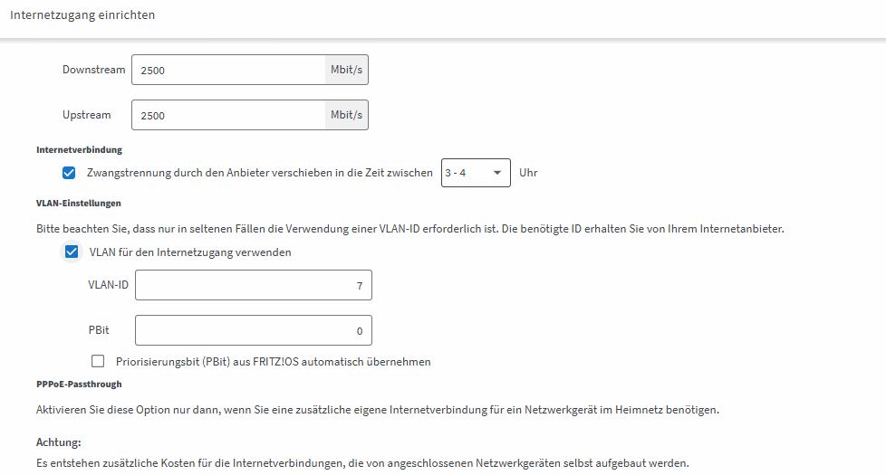

    VLAN ist gesetzt?
  • uhogi
    17
    • 9. November 2024 um 13:19
    Was meinst du damit?
    • 9. November 2024 um 13:24
    Versuche dein Glück mit der VLAN-ID 7 und folgender Anleitung: https://avm.de/service/wissen…t-PPPoE-Fehler/
    frank_m wird dir die Bedeutung des VKANs sicher schildern ;)

    • 9. November 2024 um 13:54
    Versuche es alternativ mal mit 8 und mit 37.
  • uhogi
    17
    • 9. November 2024 um 13:57
    Leider geht weder 7 noch 8 oder 37
    Was vermutest Du? Fehler eher bei Glasfaser NordWest oder bei 1&1?

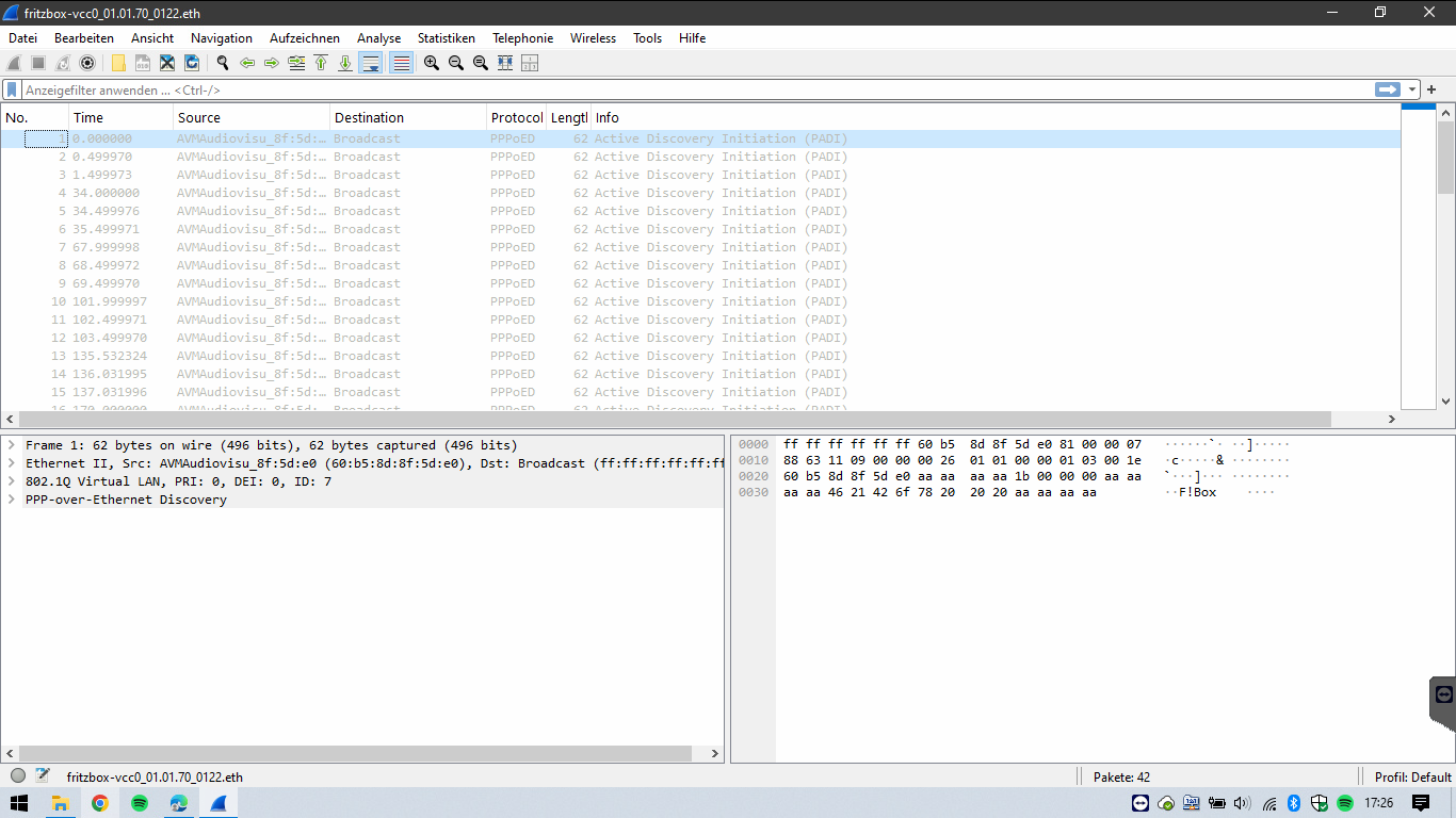

    • 9. November 2024 um 14:06
    Um ehrlich zu sein, in deiner Konfiguration.
    Erzeuge mal einen Paketmitschnitt (geht auf der Support-Seite), und dann schauen wir mit Wireshark, was da so ankommt und welche VLAN IDs genutzt werden.

    • 9. November 2024 um 15:37
    Was genau muss ich denn aufzeichnen? Internet?
    • 9. November 2024 um 15:42
    Ja, fang mal mit der "1. Internetverbindung" an.
  • uhogi
    17
    • 9. November 2024 um 15:58
    Ich habe alle 3 aufgezeichnet - Da steht nix gebrauchbares drin - Als ob er überhaupt keine Verbindung aufbaut
  • uhogi
    17
    • 9. November 2024 um 16:14
    Ich stelle mir ja gerade die Frage was er aufzeichnen soll, wenn er z.B. gar nicht bis 1&1 durchkommt und kein Protokoll rüber senden kann?
    • 9. November 2024 um 17:01
    Es muss auf jeden Fall was drin sein, denn deine Fritzbox muss ja anfangen, die Verbindung aufzubauen. Wenn sie das nicht versucht, dann geht noch was größeres bei dir schief.
