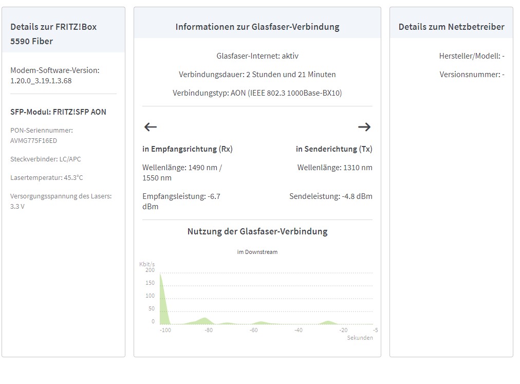

    Provider: Lyte - Der einzige, der hier bei mir das anbietet.
    Glasfaserinfo im Anhang
    Jetzt funktioniert es ja. Aber die Frage ist liegt es am Router, dass er solang brauch oder am Netz?

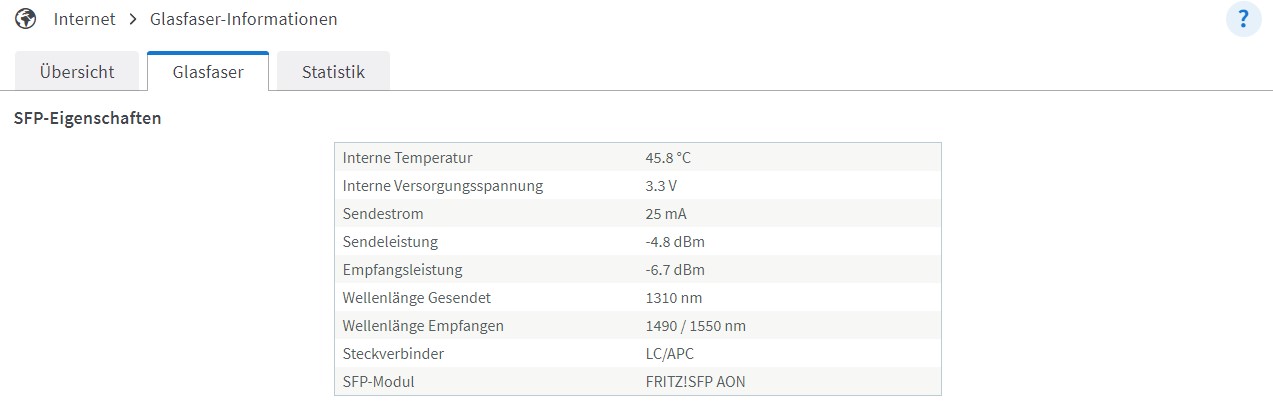

    Der Interessante Screenshot ist nicht die Seite Überblick, sondern die Seite Glasfaser, aus der viel mehr Informationen zu erkennen sind.

    Du meinst die hier

    Eine AON Verbindung kommt zwischen dem aktiven Netzelement und deiner FRITZ!Box immer mit 1 GBit Vollduplex zustande. Die Drosselung auf die gebuchte Geschwindigkeit hat damit nichts zu tun.

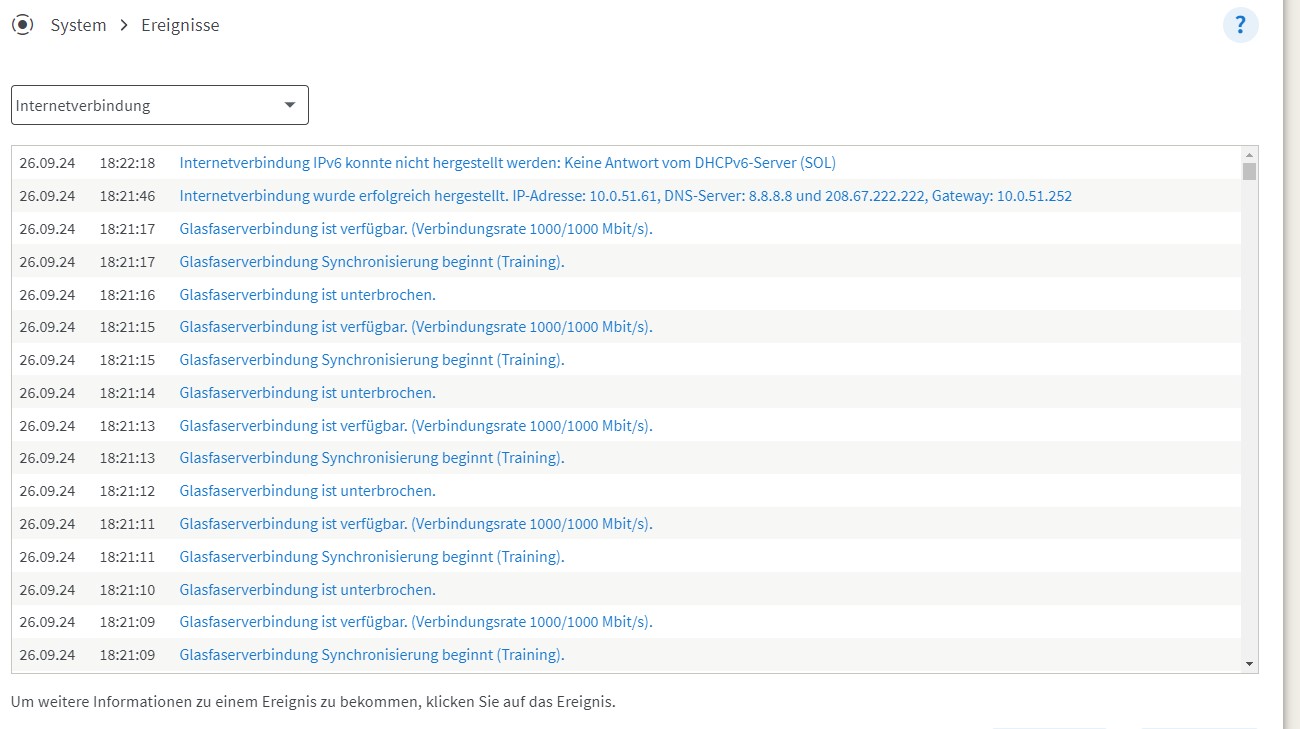

    Die Glasfaser Informationen sehen im Vergleich, zu einer AON Box auf die ich Zugriff habe, nicht ungewöhnlich aus. Gibt es Schwankungen auf der Statistikseite im Bereich Optische Leistung (dBm, TX, RX)?

    • 26. September 2024 um 21:02
    Nein läuft soweit stabil seitdem die Verbindung steht.

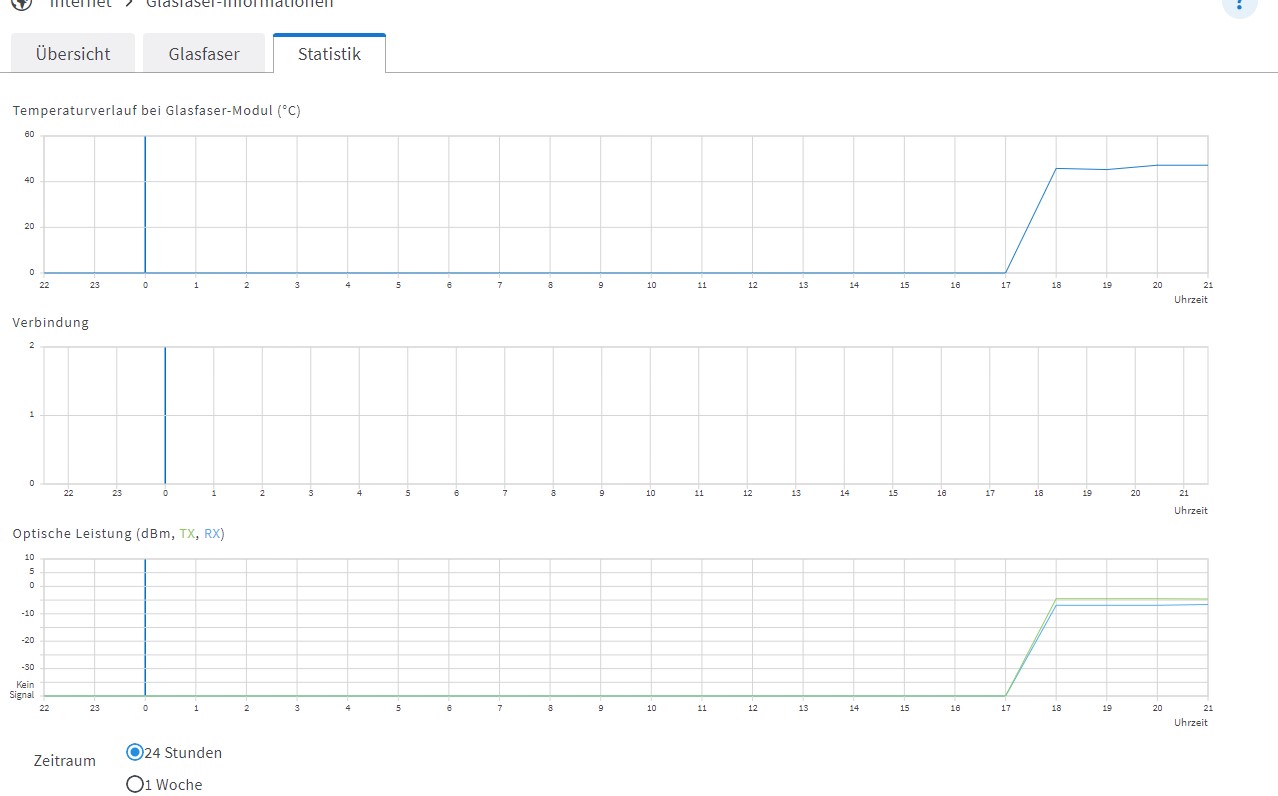

    Anbei mal der Screen von den Ereignissen. Ich hab nur den letzten Screen gemacht. Aber das ging knapp 1 Stunde bis erfolgreich einen internetverbindung hergestellt wurde.

    Ich würde eine Störung melden, und die Screenshots als Nachweis mitsenden. Aus den Verbindungsparametern - jetzt wo die Verbindung stabil ist - kann ich nichts erkennen, aber es ist überhaupt nicht normal, dass eine AON Verbindung 1-2 Stunden benötigt, um synchron zu werden.
