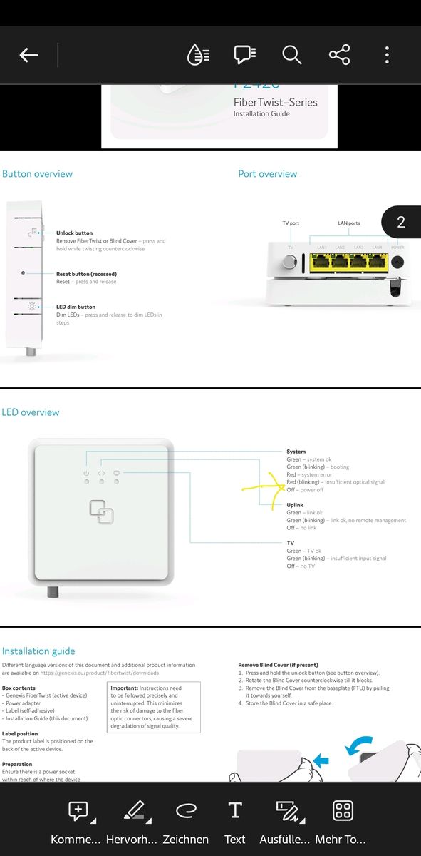

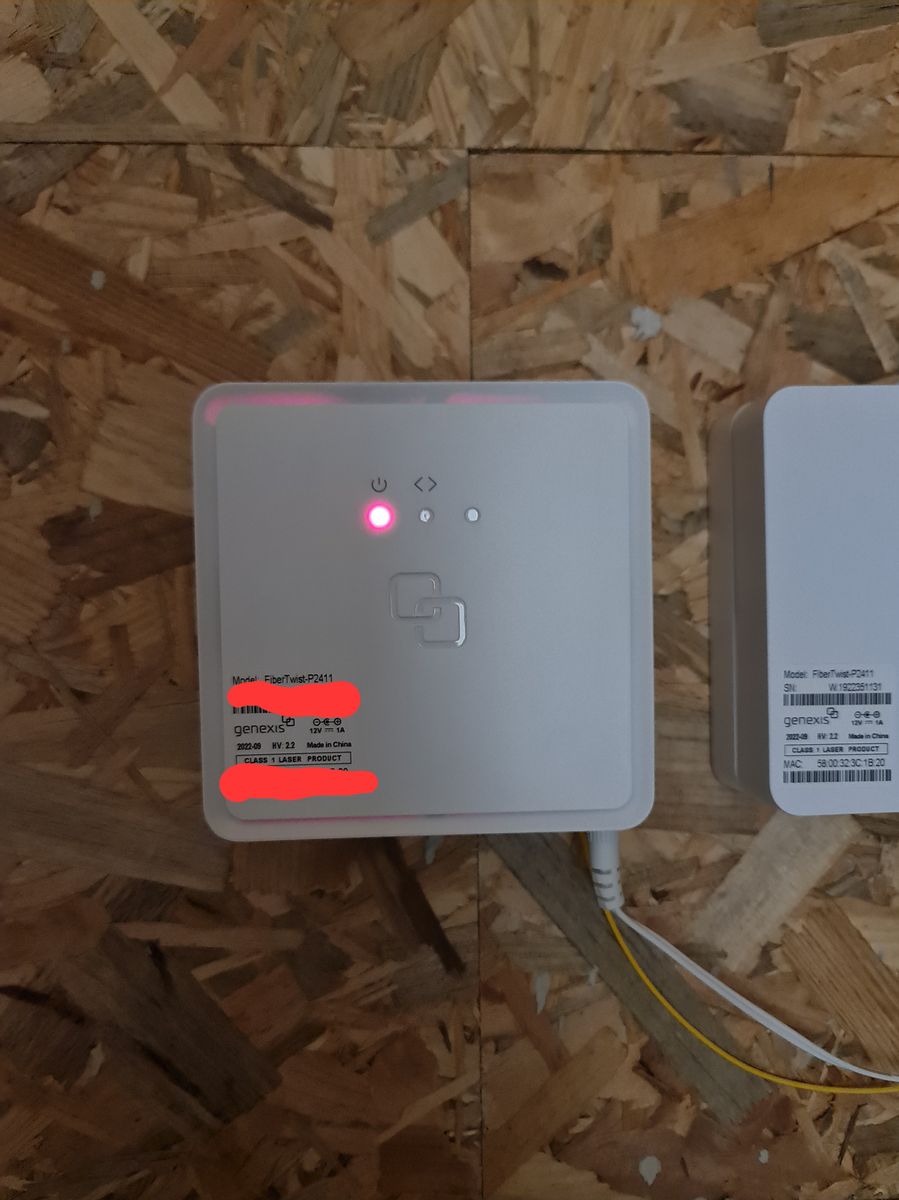

    Ausgangslage: Neubau EFH, Hüp - >gf - ta - >glasfaser modum NT (Genesis fibertwist p2411)
    Strom wird am NT eingeschaltet, es blinkt ganz schnell grün die Power LED, kurze Zeit später blinkt es rot / grün abwechselnd.
    Laut Anleitung ein Fehler. Anruf bei DG, kein Zugriff von denen soll mit dem reset Knopf versuchen.
    Vorher cat Kabel entfernen.
    Leider hat es nichts gebracht. Die haben weiter meinen Zugriff drauf. Techniker wurde informiert und soll mich kontaktieren zur Termin Absprache, damit er sich ad vor Ort an kommt.
    Leider bisher keinen Anruf erhalten.

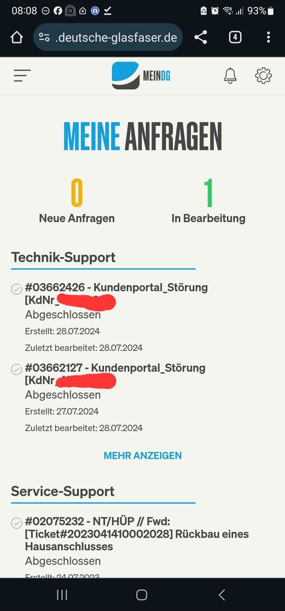

    Dann Montag, Mittwoch und Freitag erneut angerufen. Jedes Mal kommt die Aussage ist eskaliert worden, und innerhalb von 24 Stunden würde man kontaktiert werden... Leider weiterhin kein Anruf...
    Bei einem Ticket stand stören, beim zweiten stand total Ausfall.
    Kann ich noch mehr machen, etwas probieren? Oder nur weiter DG auf den Geist gehen per Telefon!!??
    Der hup ist noch nicht versiegelt, hab ich mal geöffnet, dort sieht man zwei Fasern eingehend. Aber eine Faser hängt irgendwie auch am hup herunter.. 🙈
    Was genau bedeutet die Fehlermeldung denn? Kein Signal?! Also stimmt was mit dem Kabel dann nicht oder?

    Du wirst es sicher schon gelesen haben. Das Blinken bedeutet, dass ein zu schwaches (oder gar kein) optisches Signal auf der Faser bis zum ONT anliegt: RE: Fibre Twist P2411 rote LED blinkt
    Da kannst Du außer einer Störung melden, nichts weiter tun.
    Ich kann dir nur raten, jeden Tag auf das Ticket mit der Störungsmeldung über das Portal eine Rückfrage zu stellen. Und bitte, die erste Zeile "Rückfrage zu Ticket #..." in der Antwort stehen lassen!
    Als weiteres öffnest Du bzw. der Anschlussinhaber im DG Portal ein neues Ticket in der Rubrik Mahnung/Rechnung.

    Wenn ich mir die Fotos betrachte, habe ich doch noch eine Nachfrage: der rechte Fibertwist ist der Gf-TA? Warum ist auf dem Label eine MAC-Adresse angegeben? Die passiven Aufsätze haben keine MAC-Adresse.

    Ja genau, das habe ich gelesen mit der roten LED, hab ich auch mit Screenshot im Portal hinterlegt. Aber jeden Tag neues Ticket aufmachen klingt gut. Damit die genervt sind und ggf merken das ich genervt bin.
    Vielleicht einfach nur um die Kombination herzustellen? Also dass der NT mit dem gf ta zusammen gehört. Ist auch die exakt gleiche Seriennummer bei beiden drauf.

    Gf-TA und ONT benötigen nur einen LWL untereinander. Ob der Gf-TA von Hersteller A, der LWL von Hersteller B und das Endgerät (ONT bzw. Router) von Hersteller C ist, spielt keine Rolle. Um mal wieder einen Vergleich mit dem Auto aus der Schublade zu holen: Welcher Felgen- und Reifenhersteller verwendet wird, ist grundsätzlich einerlei. Die physischen Eigenschaften müssen passen.

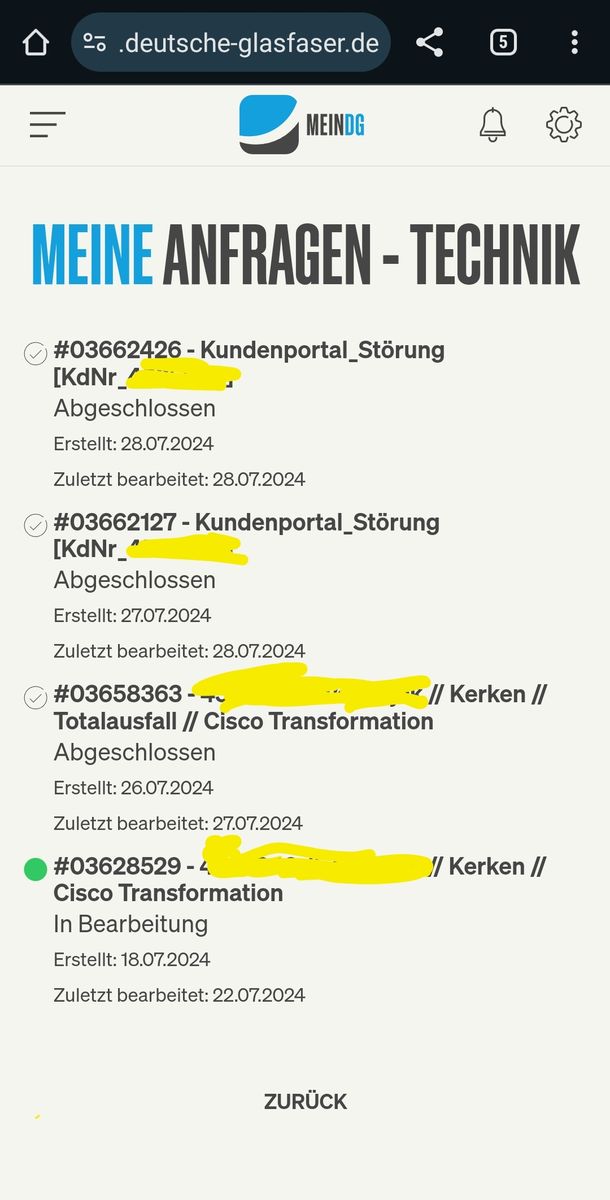

    Übrigens sind von mir schon 4 Tickets eröffnet worden, aber 3 geschlossen, Hinweis besteht schon ein Ticket beim Techniker Team.

    ...8529 ist jedoch nicht die Ticket# deiner Eltern? Dieses für die Entstörung verwendet werden.
