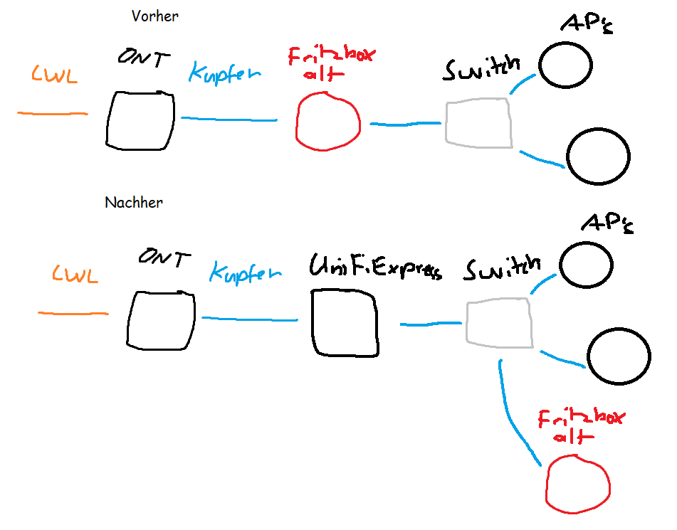

    Grund dafür ist, dass die Fritzbox uralt ist und nur 10/100MBit Ports hat. Als Gateway ist das nicht so gut. Es gibt bereits einen Ubiquiti Controller als Container, einen Switch und 2 APs. Der Controller wird dann abgestellt und das übernimmt der neue Router UniFi Express.
    Also, Fritzbox raus als Gateway, wird in den Clientmodus geschickt um nur noch Telefonie zu machen und an die Stelle kommt der UniFi Express.

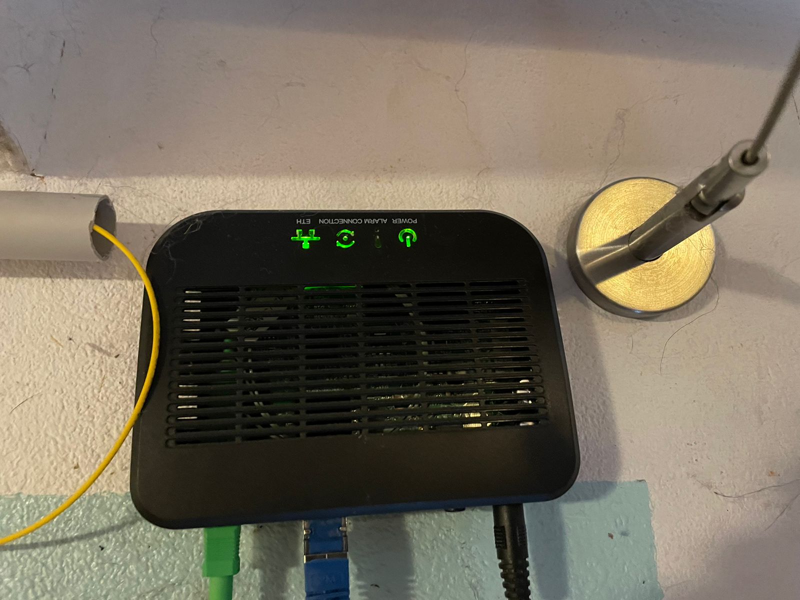

    edit: Hier der ONT:

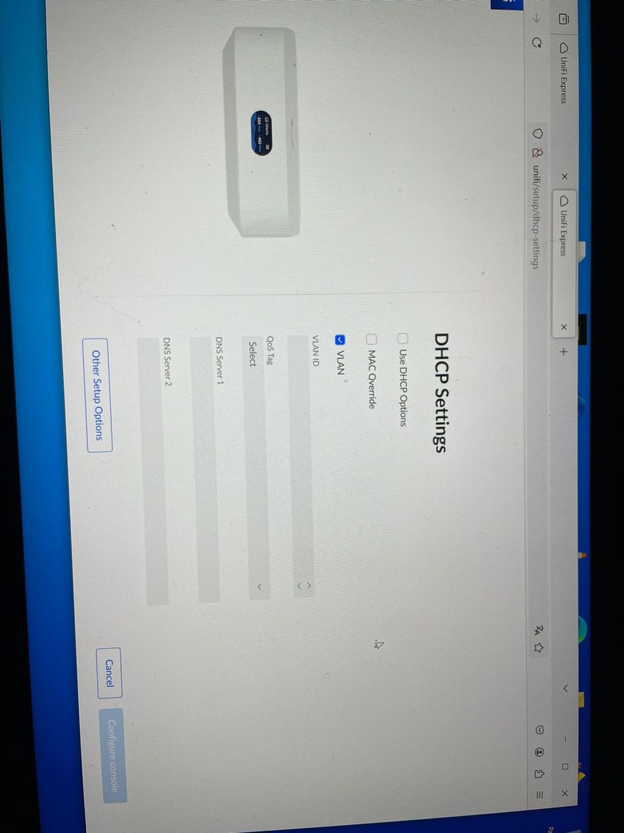

    Und dann die der Wizard des UE:

    Was DLMttH u.a. bemerken möchte: Deutsche Glasfaser bzw. deren DNS Infrastruktur ist sehr pingelig, was die sichtbaren MAC Adressen angeht. Diese Infrastruktur akzeptiert erst dann eine andere MAC Adresse, wenn (in deinem Falle) die FRITZ!Box mindestens 60 Minuten vom ONT getrennt wird. Erst nach Ablauf dieser Zeit solltest Du den UniFi Express Router anschließen.
    Dann ist noch zu klären, ob im Portal von DG "kundeneigener Router" vermerkt wurde, ist dies der Fall, dann muss kein VLAN eingetragen werden, auch nicht für Telefonie.
    Hier, für alle noch einmal (obwohl es schon zigmal im Forum zu finden ist), die möglichen Varianten bei DG, 4 an der Zahl:
    • DG Router (AON + GPON): VLANs 360 (Internet) und 330 (Telefonie), sowohl vor als auch hinter dem ONT.
    • kundeneigener Router (AON + GPON): VLAN 362 für Internet und Telefonie, aber nur vor dem ONT. Hinter dem ONT gibt es keine VLAN ID!
    • AVM FRITZ!Box 5530/5590 direkt an der Glasfaser im AON: VLAN 362 für Internet und Telefonie. Also wie kundeneigener Router, jedoch ohne ONT.
    • Sonderfall aktivierte AVM FRITZ!Box 5530/5590 direkt an der Glasfaser im GPON: gar keine VLAN ID.

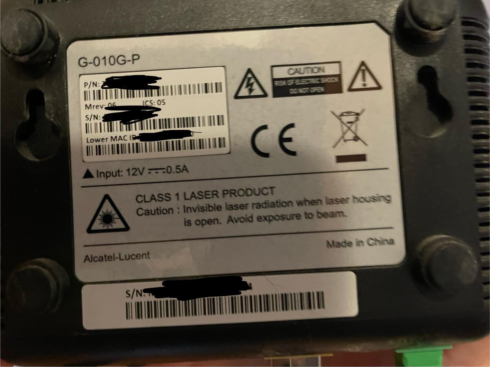

    Auf deinem Foto ist ein Nokia ONT für die GPON-Topologie zu erkennen.

    Wie schon geschrieben, es spielt keine Rolle wie lange die FB nicht angeschlossen war, sondern der zeitliche Abstand zwischen an den ONT angeschlossenen Geräten. Wechselst Du von FB auf Laptop, musst Du die FB vom Ethernet-Port des ONT trennen, mindestens 60 Minuten warten, dann erst das Laptop konnektieren. Willst Du nun den UniFi Express Router anschließen, dann erst das Laptop trennen, eine Stunde warten und dann den anderen Router anschließen.
    Vor allem nie einen (unmanaged) Switch zwischen ONT und Router/Laptop/... verwenden, das wird mit Dysfunktionalität bestraft!
    Es spielt auch das Alter der FB in diesem Zusammenhang keine Rolle. Wichtig ist der Eintrag im DG Kundenportal, ob ein kundeneigener Router oder ein Mietrouter im System hinterlegt ist. Nur dies entscheidet, ob und welche VLANs verwendet werden.
