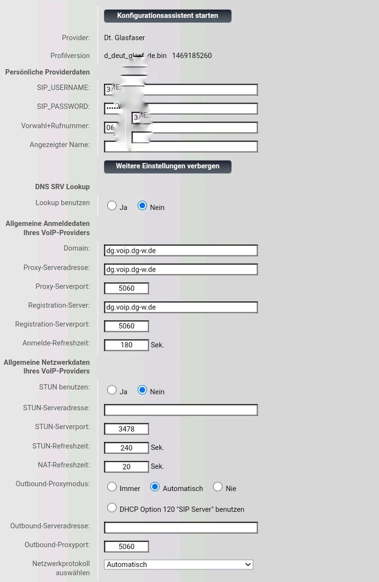

    Als Bild einmal die Konfig einer Gigaset GO Box 100, nicht hübsch, sondern schnell angefertigt. Die Telefonnummer enthält keine Leer- oder sonstige Sonderzeichen. Die Zahlen werden lediglich aneinander gereiht.
